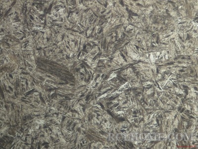

怎么没专家给残阳讲解一下来?
这碳当量貌似不低了,能有0.50以上。
那块平行四边形模样的,是板条M?

这个图片的注释又错了,这里明显看到很多针马了,哪里会是心部组织啊?

应该是半马氏体区,心部板条马氏体不是这样的视场。
          那可是原作的原注啊,老孤绝无篡改
娃娃替铁匠说几句:低碳马氏体+贝氏体组织+极少量的破碎状铁素体。应该是正常状态下的组织。

娃娃,你没有看到针马吗?

娃娃,你没有看到针马吗?
钢材含量是低碳,一般认定是对的。如有碳偏析,可出现高碳型的。此图如作评价,说服力不充分。
