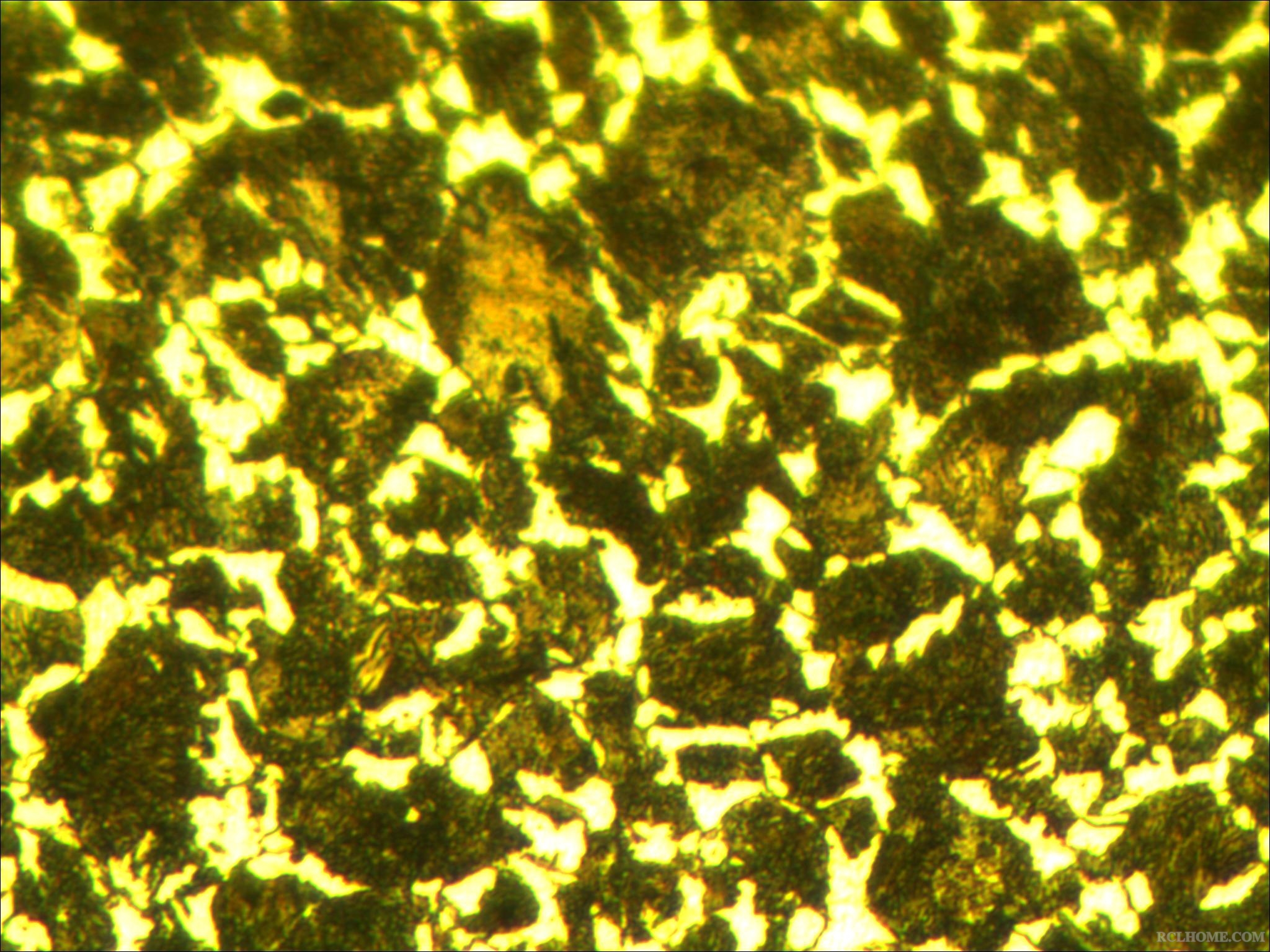

40C人的金相组织,能给几级,急!

40cr的材质,热处理是调质,能不能帮我判定下是几级的组织么,我这边的技术要求是4级以上,谢谢

发表于 2013-4-19 10:38:49 | 显示全部楼层
调质?不是吧,什么调质工艺啊,看是正火组织啊。
夹心开心
发表于 2013-4-19 10:40:55 | 显示全部楼层
肯定不是调质,应该是正火或者退火组织的,几级的话,按什么标准判呢?
签到天数: 365 天
467
2725
2725
发表于 2013-4-19 10:47:43 | 显示全部楼层
比对GB13320, 大于8级啊,明显的条块状铁素体。

楼主的图片是500倍吧?

发表于 2013-4-19 10:51:19 | 显示全部楼层
如果热处理是按调质工艺做的,那只能说心部压根没淬上,零件很厚,或者冷却很慢,心部还是发生的珠光体转变。

如果是评定调质组织:属于调质不合格。

看图片像是原材料的组织 调质肯定不是 ,正火也不是

像正火的组织

有魏氏组织。

没有调质   或者说调质失败!

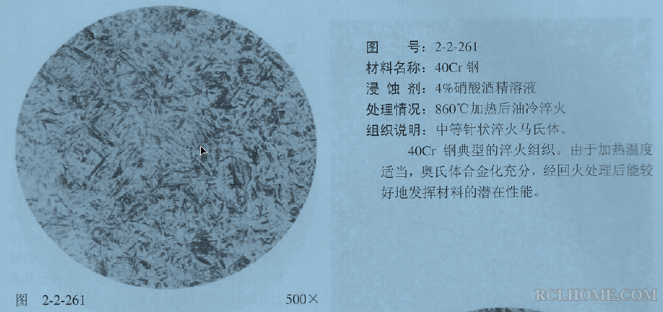

发表于 2013-4-19 15:58:25 | 显示全部楼层
吉祥如意 发表于 2013-4-19 15:45
请蓝虎先看看此钢的调质组织图片,不用我说就会明白的。
找到了一张,还是不明白,请指教!
发表于 2013-4-19 16:01:26 | 显示全部楼层
upposition 发表于 2013-4-19 15:58
找到了一张,还是不明白,请指教!
那不明白?我觉得表达的没大错。
签到天数: 49 天
941
4185
4185
发表于 2013-4-19 16:02:26 | 显示全部楼层
吉祥如意 发表于 2013-4-19 16:01
那不明白?我觉得表达的没大错。
发错了,不是调质的

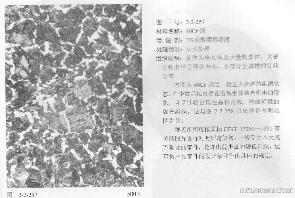

发表于 2013-4-19 16:04:39 | 显示全部楼层
upposition 发表于 2013-4-19 16:02
发错了,不是调质的
别着急,慢慢来。技术问题不开玩笑的。

发表于 2013-4-19 16:09:30 | 显示全部楼层
吉祥如意 发表于 2013-4-19 16:04
别着急,慢慢来。技术问题不开玩笑的。
再来一张正火的
与楼主的照片很像

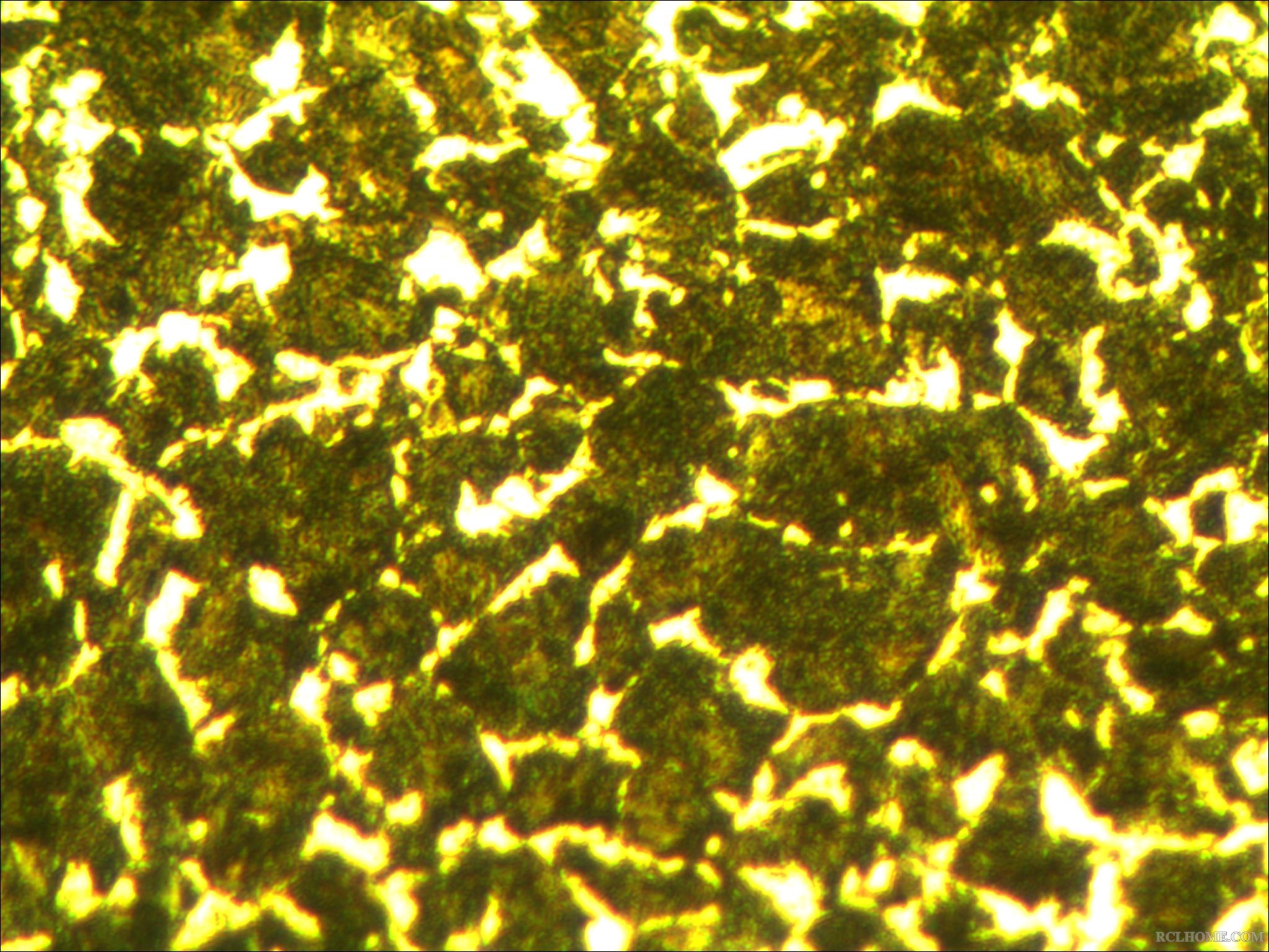

中碳合金钢 正火组织为 铁素体 + 珠光体 并且晶粒晶粒均匀 你发的这个图谱 还有LZ发的组织 都是不合格的正火组织  正火质量不好 正火温度偏低 或者是冷却速度有问题。

GB/T 13320-2007

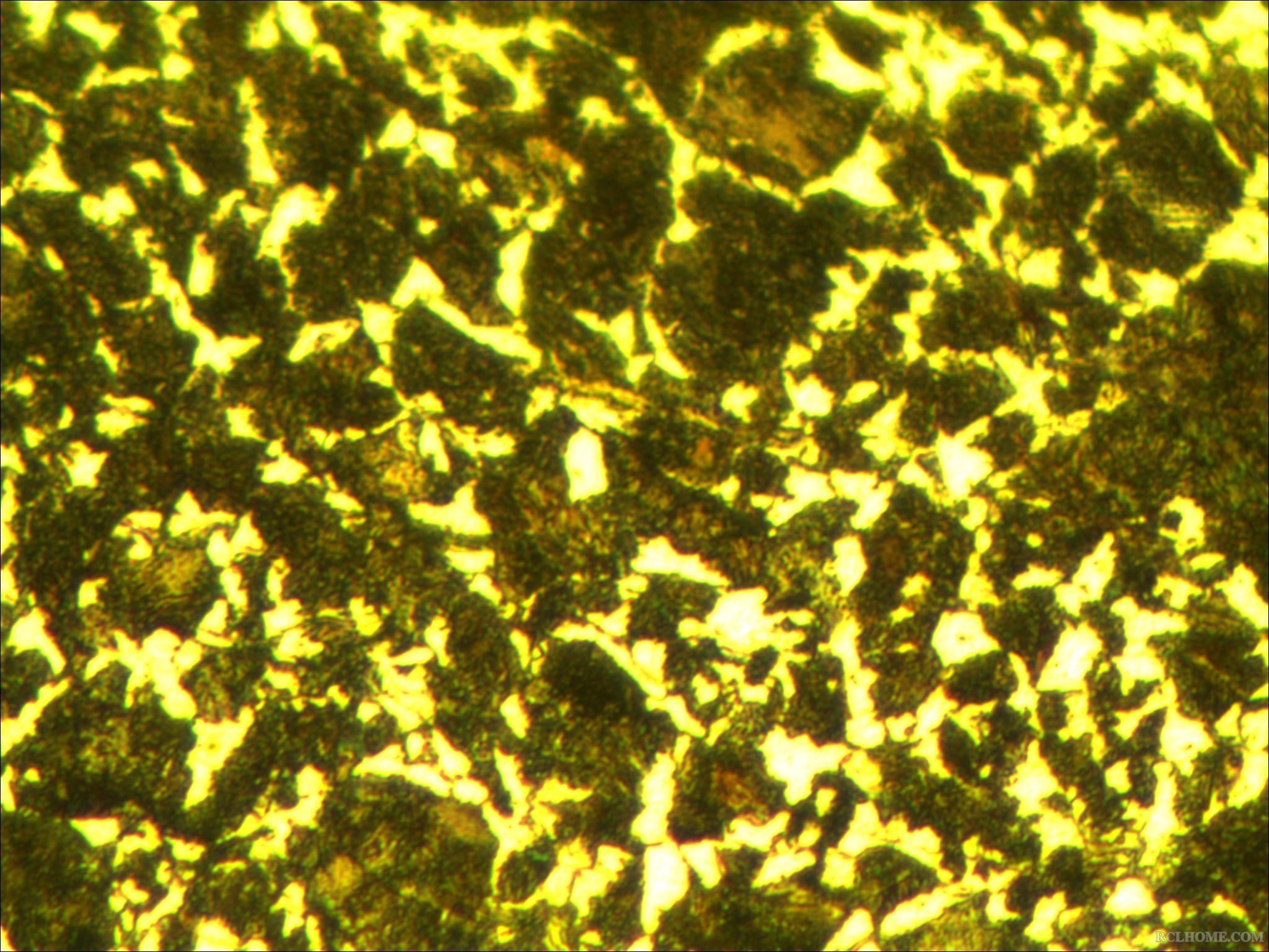

看组织应该是回火屈氏体和铁素体,此金相组织是不是位于工件心部,分析工件太厚没有淬透,应该还是没有淬透的回火后的组织。

绝对不是调质组织。 明显的珠光体+铁素体。

40cr调质处理判定,参昭GB/T13320-91 。不合格。
