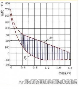

可告诉MF是?没查到
发表于 2013-4-19 20:11:00 | 显示全部楼层
化生 发表于 2013-4-19 19:38
可告诉MF是?没查到
看这个图吧,MS和MF都有了
谢谢!  发表于 2013-4-19 20:14
