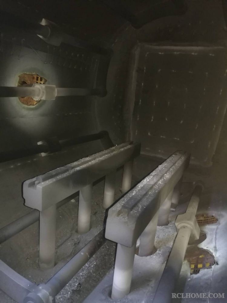

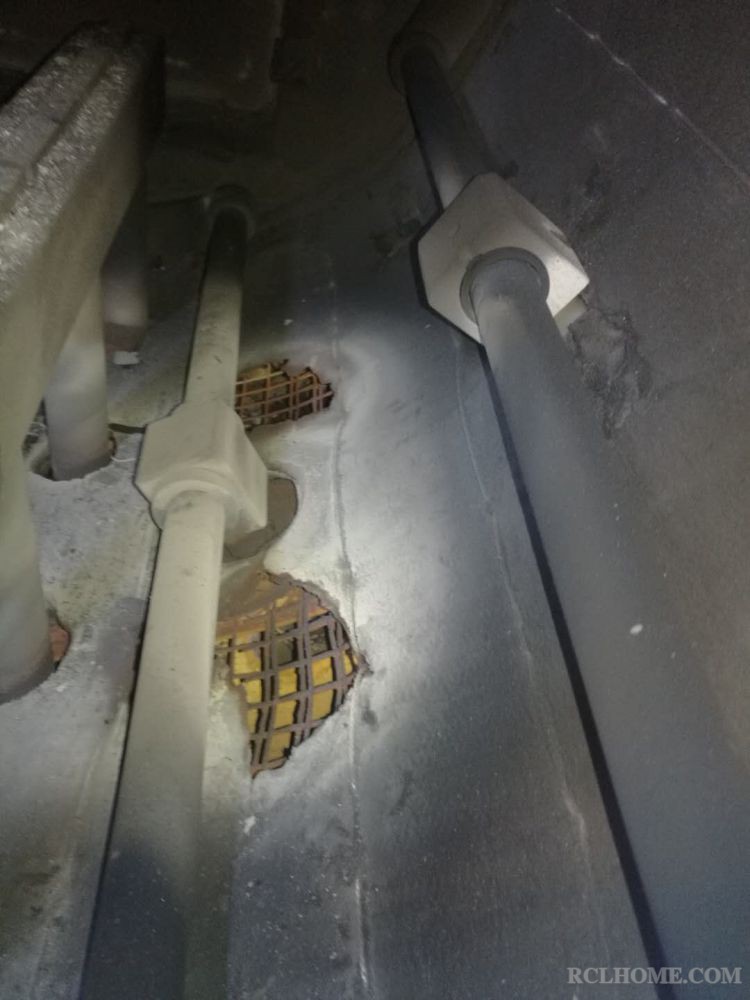

一台966双室真空油淬炉,保温层出现了两个大窟窿,有典型意义。

按图片的情况来看,问题点是加热导电导致,窟窿口加热柱石墨是否存在烧化情况。

石墨电极没有烧化,还可以正常加热。

发表于 2018-6-28 21:55:24 | 显示全部楼层
是不是电极放电烧蚀的,侧上那个烧蚀点就是电极处。

这炉子有年头了,现在真空炉都上CFC板和石墨粘

确实在电极处,不是放电的原因造成。

炉子用了三年左右吧,年头也不算久。

结构类似钢筋混凝土结构。
 楼主| 发表于 2018-7-2 11:55:58 | 显示全部楼层
对的,因为漏气比较大,在这个几个地方与石墨发生了氧化。
最后的原因揭晓:电极的密封圈因为缺水发生损坏,密封损坏后,漏气进入加热室,氧化了保温层。
