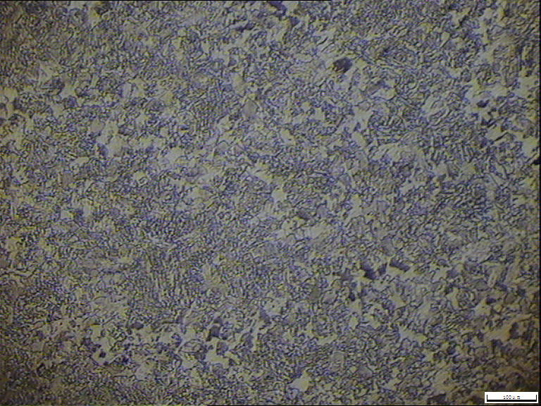

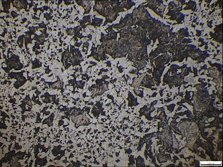

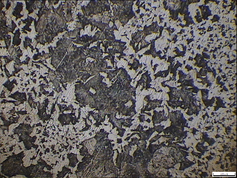

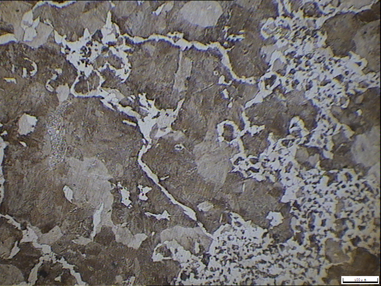

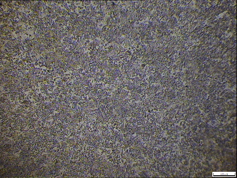

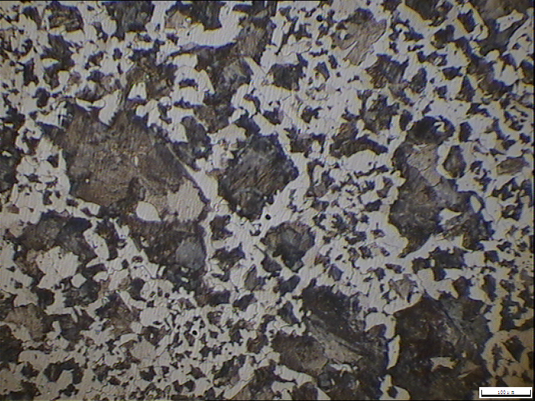

各位同仁大家下午好:
       之前收到毛坯供应商提供的齿轮和齿轮轴的毛坯,来料状态为粗车+正火。来料检测后发现齿轮件不是正火组织(初步怀疑是正火后加高温回火)
保住了硬度,却忽略了组织;齿轮轴正火后混晶特别严重。齿轮件零件图号8340,轴为9584。来料状态与用爱协林多用炉正火返工后的金相图片如下
爱协林多用炉正火返工工艺930*3.5H后气淬,现问题是为何正火后混晶还特别严重,目前怀疑跟对方的锻造工艺有关,毛坯已完成粗车,请大家帮忙
分析一下是否还有挽救的余地?多次正火是否能完全消除混晶?

看来料存在大量的贝氏体组织,应该是冷速过快而导致的。粗大的贝氏体具有组织遗传性,如果要彻底消除,可以考虑退火一次+正火一次。

这个问题,是正火没办法消除的,是由于锻造过程中,金属流动产生变形畸变,后面加热过程中产生的晶粒异常长大。

毛坯已退回供应商处,得出的结论就是锻造过程中出现的问题,非正火能解决该问题。

出现混晶,确实不是正火能解决的

图片放大倍数对吗?
