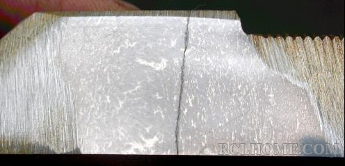

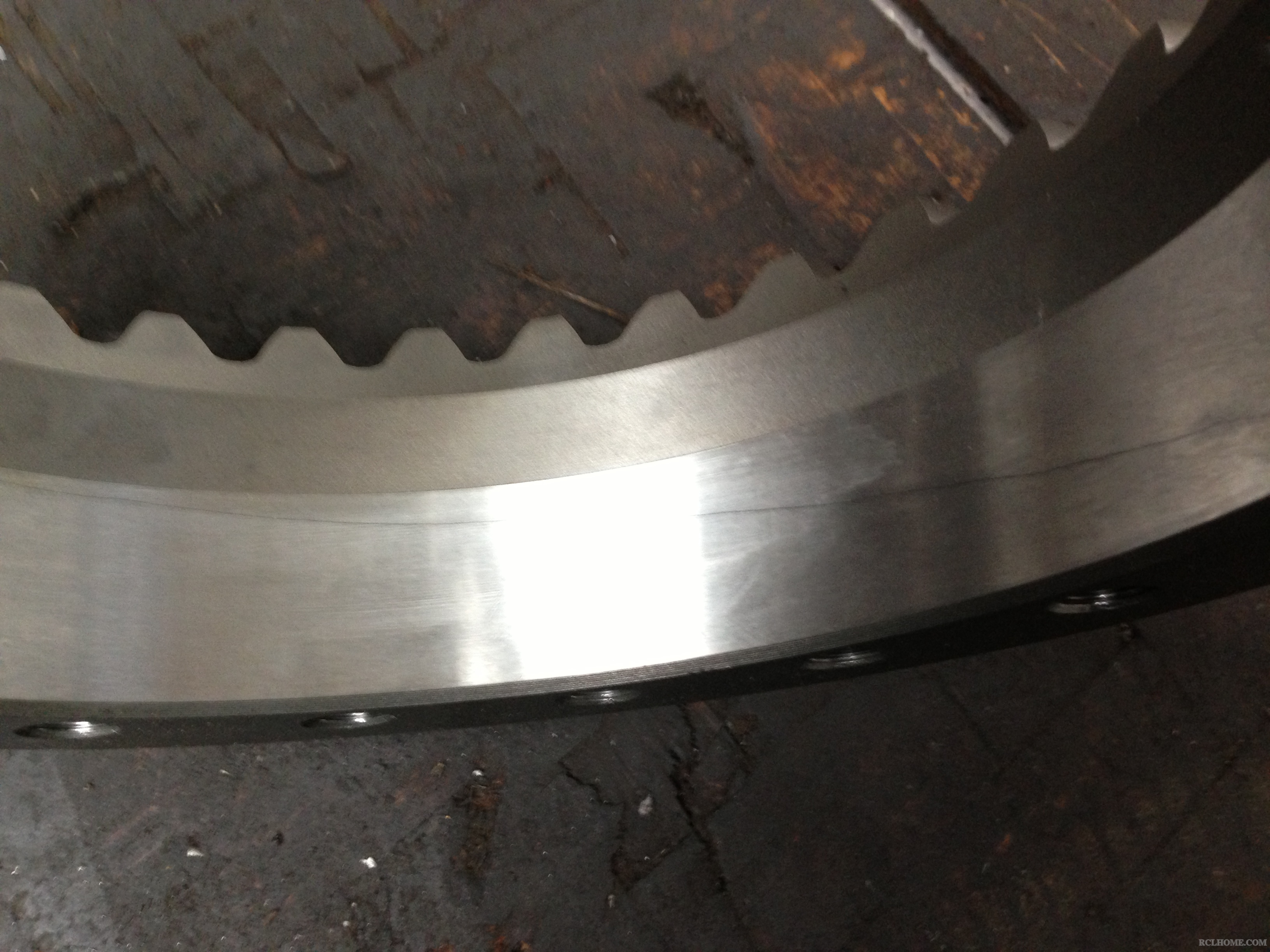

盆齿材料20CrMnMoH,930°C渗碳,降温到830°C油淬,180°C回火,磨内孔后发现内孔出现裂纹,目前已发现十多件出现开裂,是淬火裂纹、锻造裂纹、还是原材料引起的裂纹?

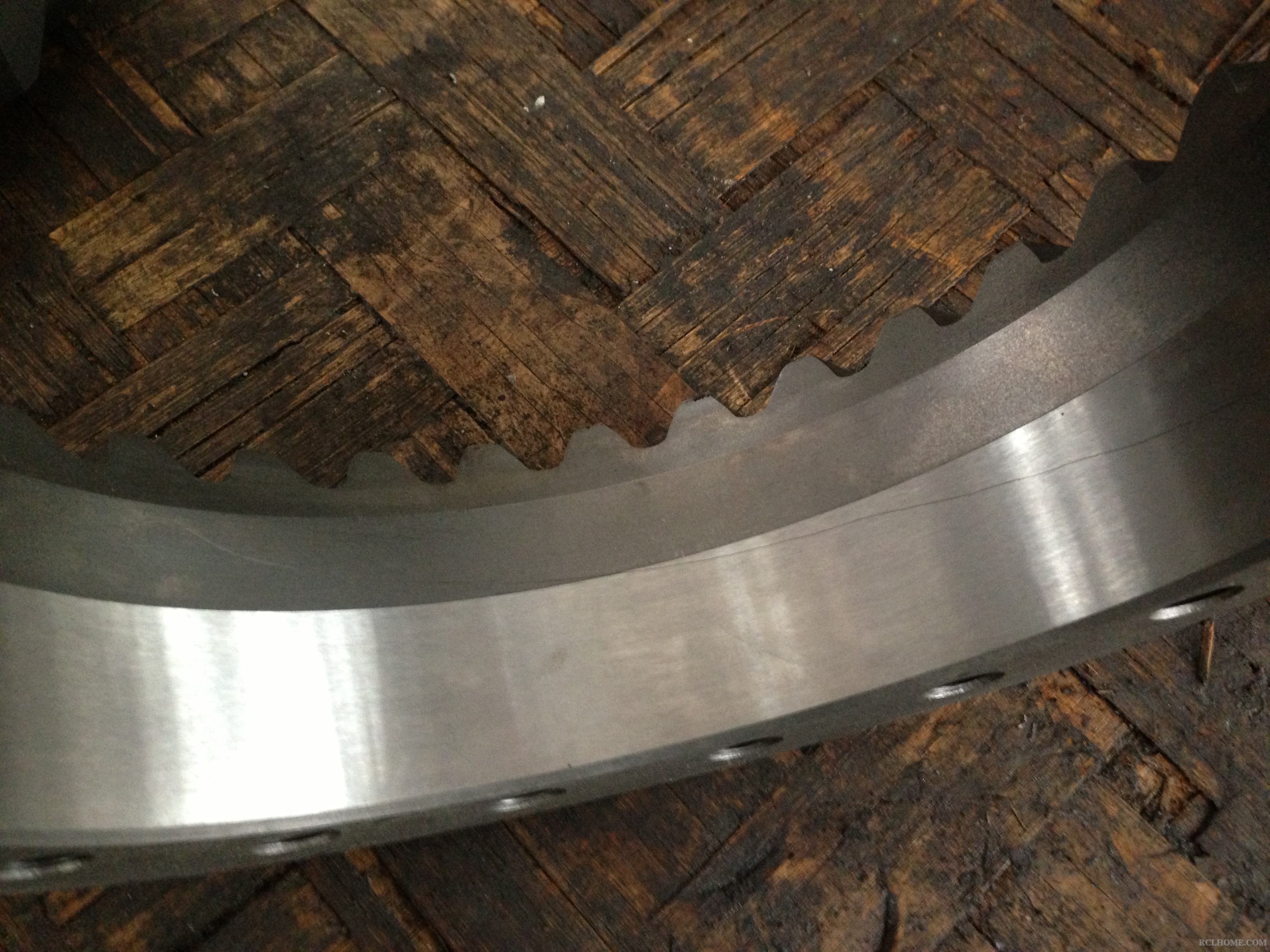

 楼主| 发表于 2013-4-20 12:15:15 | 显示全部楼层
IMG_0102.jpg 应该不是磨削裂纹。

发表于 2013-4-20 13:01:38 | 显示全部楼层
       看图片,应是淬火裂纹,但淬裂的真实原因不一定在热处理,希望看到进一步的取证材料,

 楼主| 发表于 2013-4-20 13:14:53 | 显示全部楼层
这个裂纹有点象以前做调质试验时,采用水淬出现的裂纹。
发表于 2013-4-20 13:19:08 | 显示全部楼层
        如果是这样,很可能与水淬有直接关系

发表于 2013-4-20 17:10:26 | 显示全部楼层
像是淬火裂纹。

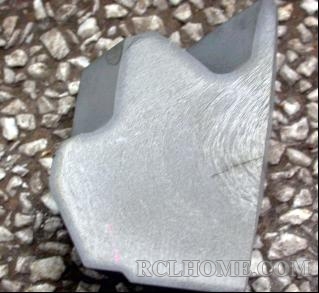

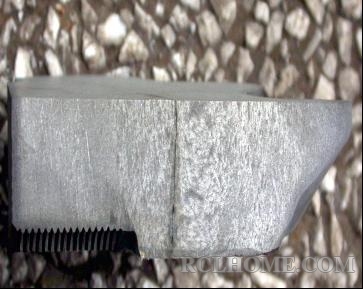

 楼主| 发表于 2013-4-27 22:18:34 | 显示全部楼层
断裂产品取样照片:

 楼主| 发表于 2013-4-27 22:22:09 | 显示全部楼层
硝酸酒精溶液侵蚀

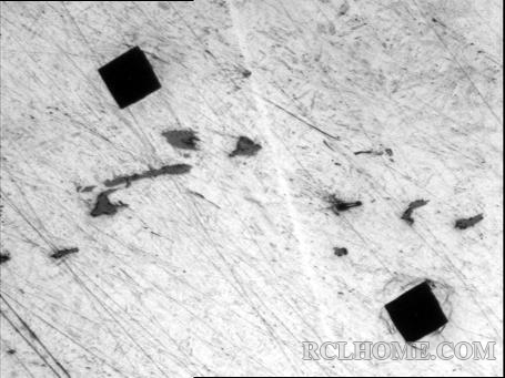

 楼主| 发表于 2013-4-27 22:24:01 | 显示全部楼层
夹杂物情况

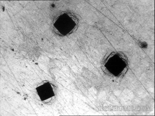

 楼主| 发表于 2013-4-27 22:27:39 | 显示全部楼层
硬度压痕,上面两处硬度43.5HRC,下面硬度为51.5HRC。

发表于 2013-4-28 20:02:57 | 显示全部楼层
硫化锰夹杂。

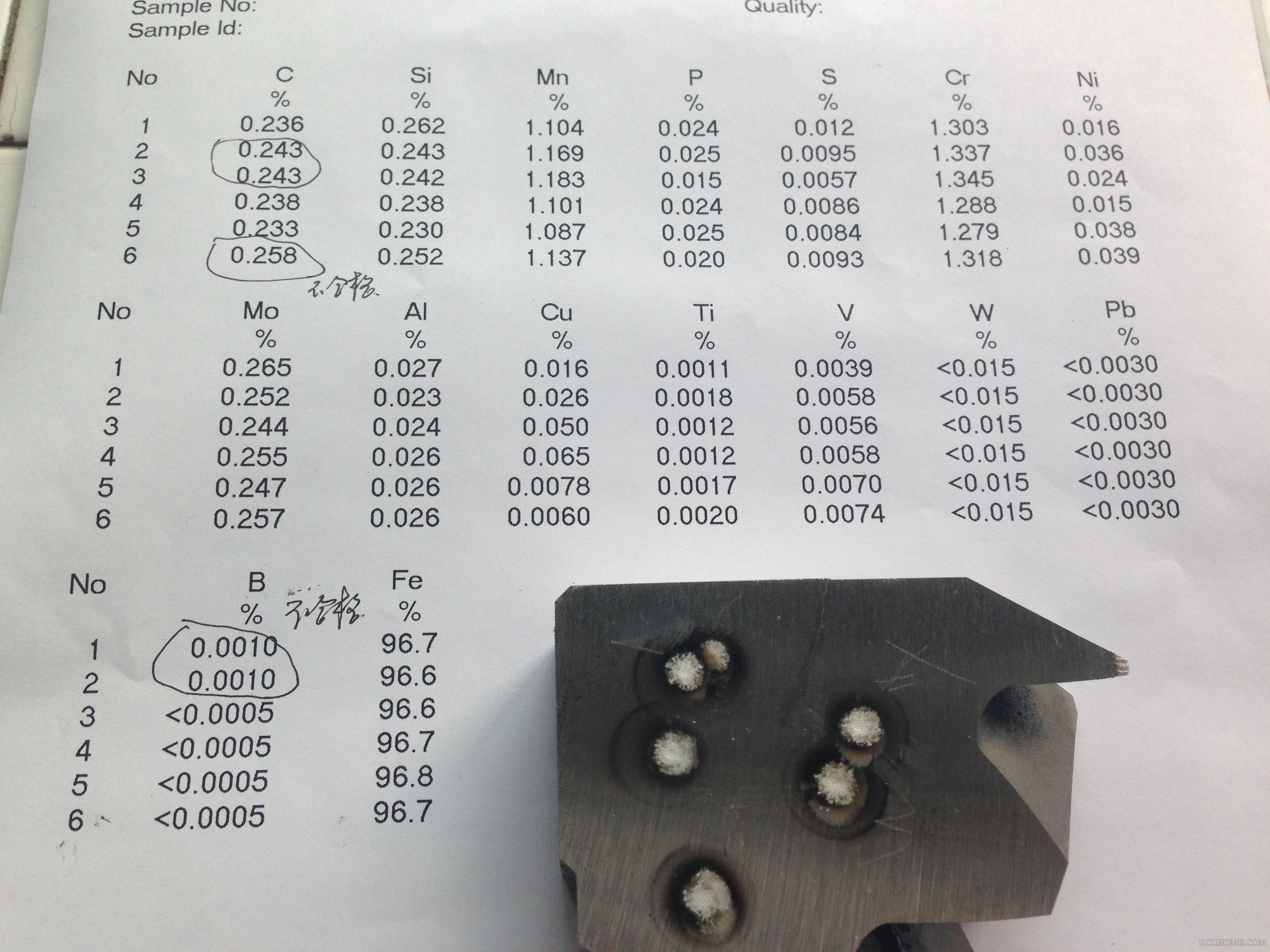

 楼主| 发表于 2013-5-7 20:05:25 | 显示全部楼层
这是直读光谱仪分析的化学成分:
发表于 2013-5-7 20:14:25 | 显示全部楼层
霜月 发表于 2013-5-7 20:05
这是直读光谱仪分析的化学成分:
从报告又显示碳含量及B含量过高会照成此现象,那么我还是倾向于B含量高引起,一般碳含量高明显的淬火变形会大些(也有可能的淬火后的应力也会相应提高)!
发表于 2013-5-7 21:08:05 | 显示全部楼层
沧海一声笑 发表于 2013-5-7 20:14
从报告又显示碳含量及B含量过高会照成此现象,那么我还是倾向于B含量高引起,一般碳含量高明显的淬火变形 ...
娃娃想与大师交流一下看法:
1.产生裂纹的主要原因,个人认为是:锻造流线处理的不当;
2.化学成分的部分超标(包括夹杂物),是个催化剂;
3.此裂纹属于贯通式裂纹,基本沿流线走向发展;
4.因没有金相图片,故热处理的问题不好说。
