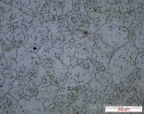

发个轴承钢的晶粒度图片
发表于 2013-4-20 21:20:53 | 显示全部楼层 |阅读模式
大家觉得效果咋样。
参与人数 2金钱 +25 收起 理由
村长 + 5 很给力!
aaron01 + 20 感谢上传!
发表于 2013-4-20 21:44:23 | 显示全部楼层
图片挺好。晶粒度一般。还是蛮有吸引力的。
 楼主| 发表于 2013-4-20 21:46:04 | 显示全部楼层
轴承钢晶粒度腐蚀比较好做。。。
发表于 2013-4-21 10:45:41 | 显示全部楼层
左上方的晶粒度比较大。
发表于 2013-4-21 10:47:30 | 显示全部楼层
高工手艺不赖,这个腐蚀程度刚刚好,显微镜也不赖,图片收藏了!
这个是试了很多次找到的最佳时间。  发表于 2013-5-20 19:03

发表于 2013-4-21 17:26:02 | 显示全部楼层
7--8级 有些混晶
 楼主| 发表于 2013-4-21 17:38:21 | 显示全部楼层
这个是别人做的。
饱和苦味酸水溶液加十二烷基苯磺酸钠冷擦拭十几分钟。。。。
aaron01 + 20 感谢交流!

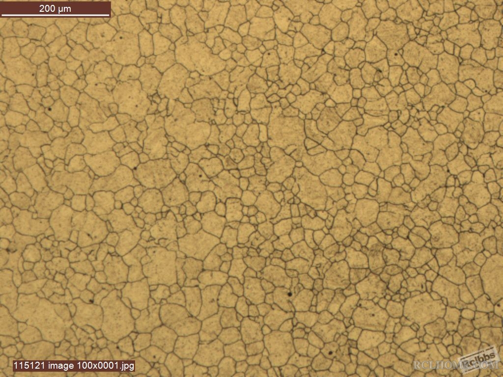

发表于 2013-5-20 08:21:21 | 显示全部楼层
这个和我在论坛发的照片一模一样,连标注都是按我的手法来标注的。115121是我们的炉号,高工你给的条件是错的!可是他们都没有发现。

高工别误会,你上面的回复都说了是别人做的了,说明你没说是自己做的。我以为你是转的别人的图,而别人把我这张说成是轴承钢的晶粒度,连腐蚀剂配比都给我变了。如果谁转载可以,但是也不能给别人错误信息啊!我这个是渗碳钢18CrNiMo,腐蚀剂是100ml饱和苦味酸+15ml洗涤剂+3-4滴盐酸。
发表于 2013-5-20 19:04:44 | 显示全部楼层
我评出来是6级,而另外个同事觉得是5级,评级在这里看还是有点不准的。

这个是我做的晶粒度照片,高工有空可以做做,很容易的。
如果是轴承钢,为什么晶粒度那么粗大了?看来不是,欠思考!  发表于 2013-5-20 19:22
应该是轴承钢,圆点应该是碳化物吧?  发表于 2013-5-20 19:20

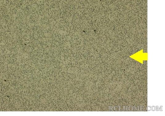

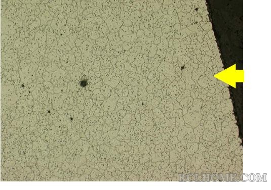

发表于 2013-5-20 21:06:37 | 显示全部楼层
这是1000倍,轴承钢晶粒度很细的,一般不用做晶粒度。判断材料有问题时才做。
第一张是正常组织,第二张是球化组织不良,导致淬火后晶粒粗大。

发表于 2013-5-20 21:22:16 | 显示全部楼层
第一张是正常组织,第二张 ...
你好!我对轴承钢不是很熟,这两张都是球化处理和同样倍数嘛?你这第二张球化不良,请问问题在那里?是不是碳化物过大、过稀?
