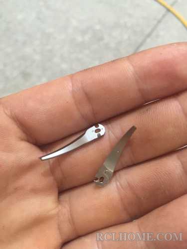

420不锈钢热处理加热到1040度,保温半小时,充入氩气冷却,结果颜色发红,还掉一层东西。回火温度200度,保温1小时。客户的要求是硬度50HRC,表面光洁不变颜色。请大神指点

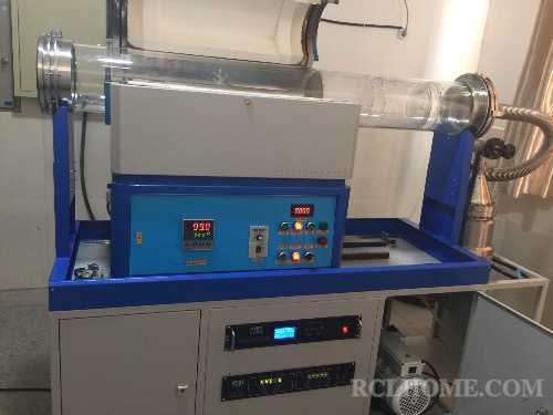

真空炉,上海的马沸炉

升温是30度到850度用时100分钟,保温20分钟;850度到1040度用时50分钟,保温半小时。真空度保持在0.003帕到0.02帕之间,分压是什么意思啊?工件和真空炉见照片

楼主产品在材料的选择上可能会有些不妥

原来是一台实验室用的真空石英管式炉,真空度能抽到0.003Pa说明极限真空度应该是可以的。
硬度达不到,应该是冷却速度没有达到要求,你想办法将设备的冷却速度提高一点,除了管内充气之外,外面也可以打开炉盖,用风扇吹吹。
另外变颜色的话,有可能是受你充气的影响,可以试一下,不充气慢慢降温冷下来看颜色。
充气管道可能有漏点,也可能是气体不纯。

有什么好的建议吗?照片已经发了,是做一种特殊的剪刀用它,用什么材料好呢?
