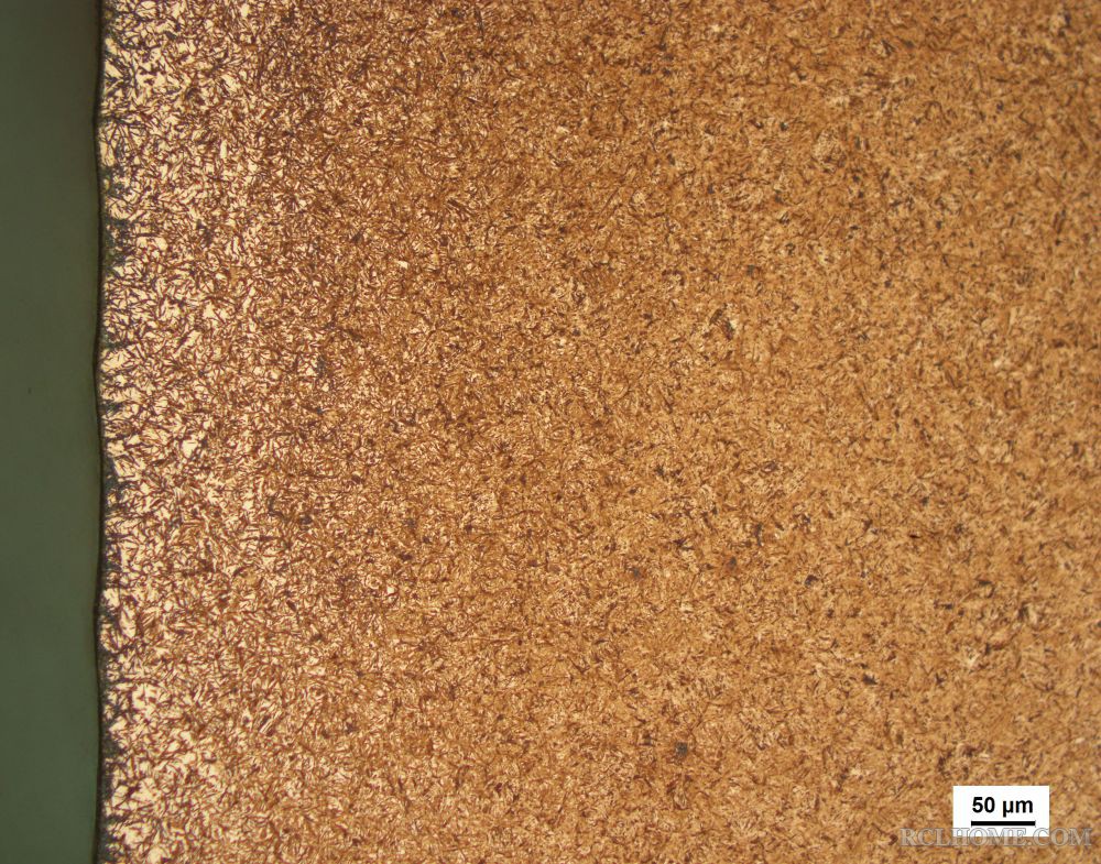

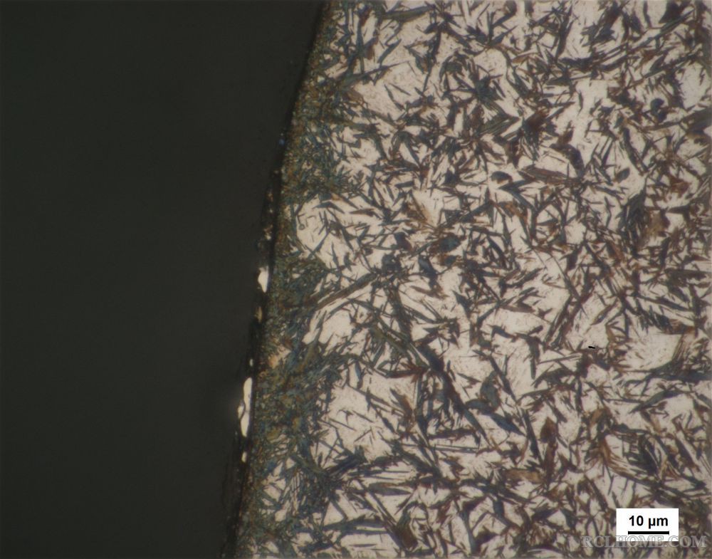

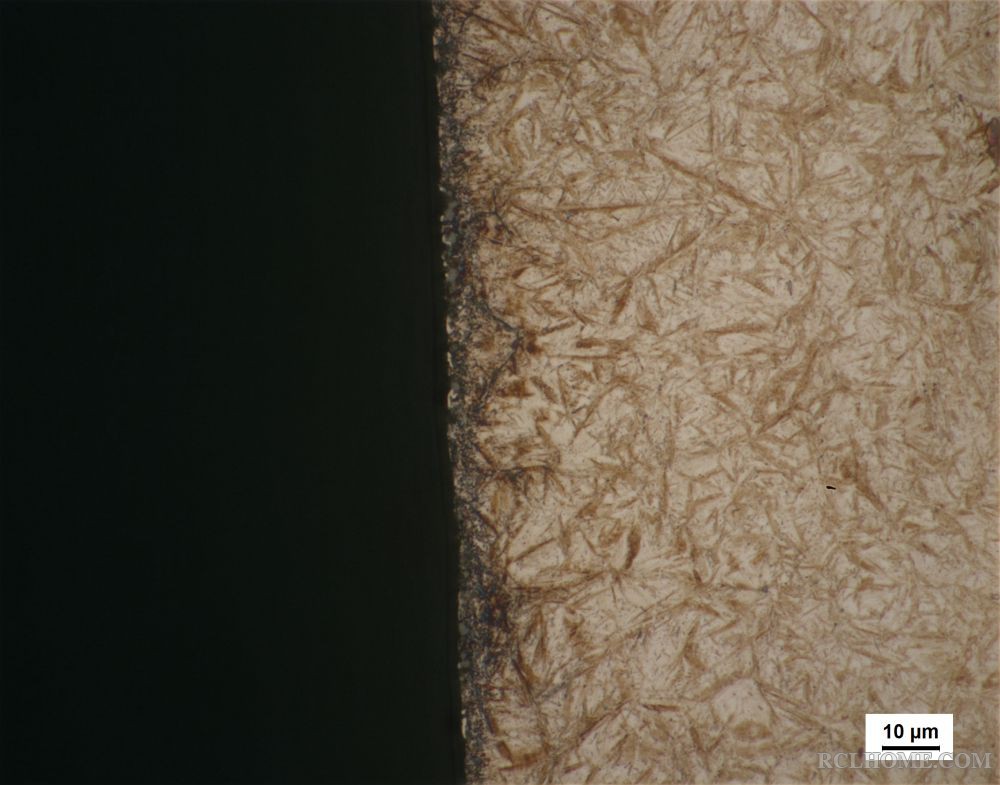

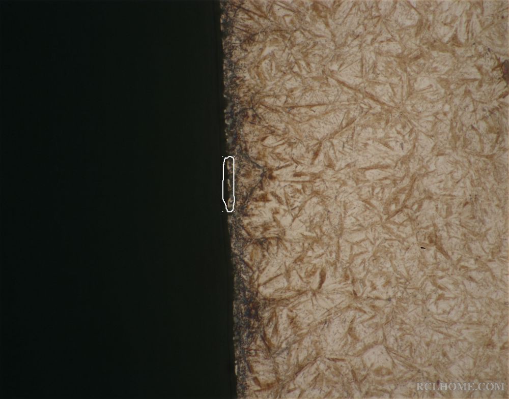

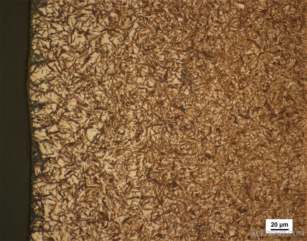

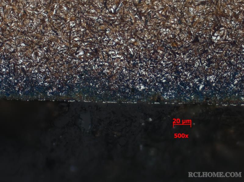

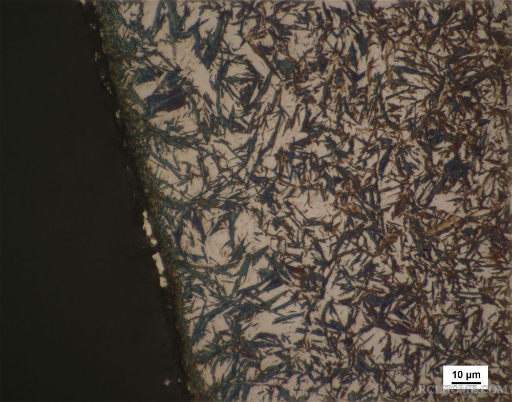

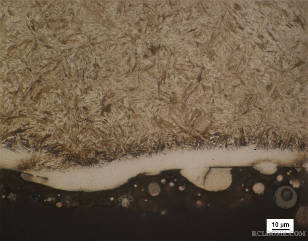

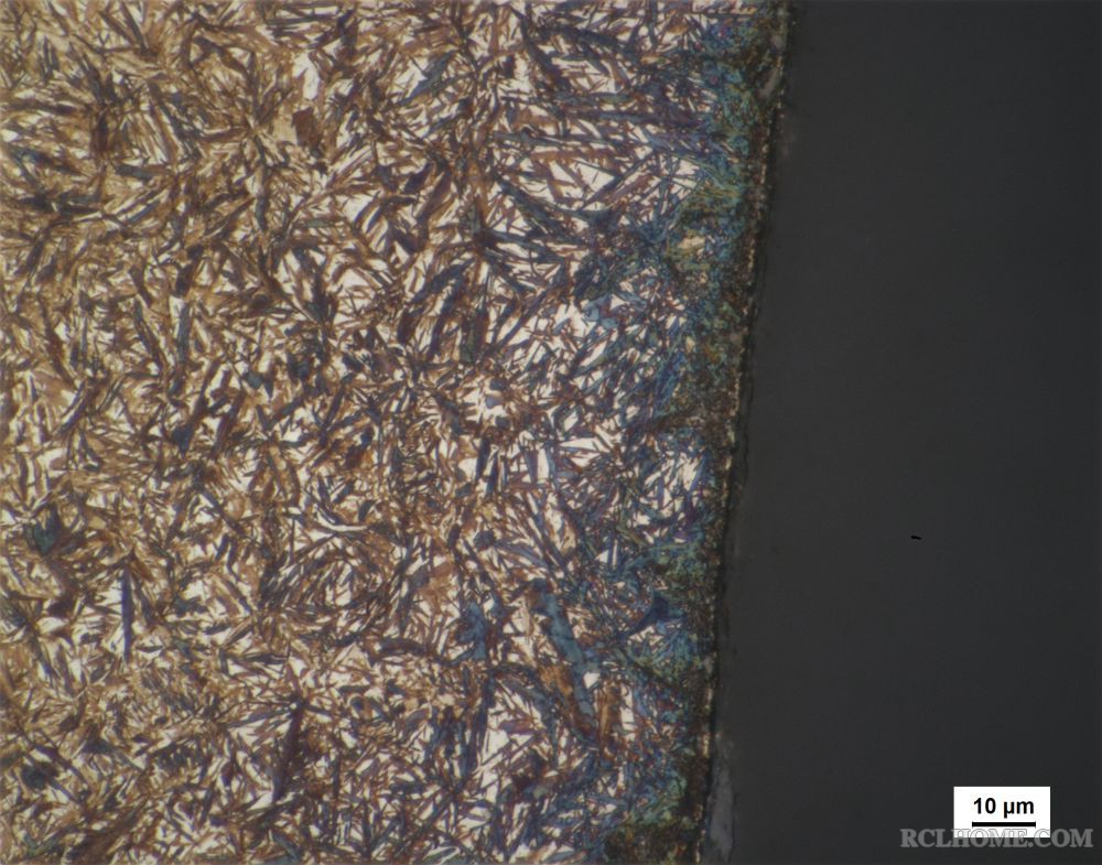

最近朋友发了几张渗碳金相问我白层是何物。图片如下:
他把样品寄给我,以下是我做的金相图:

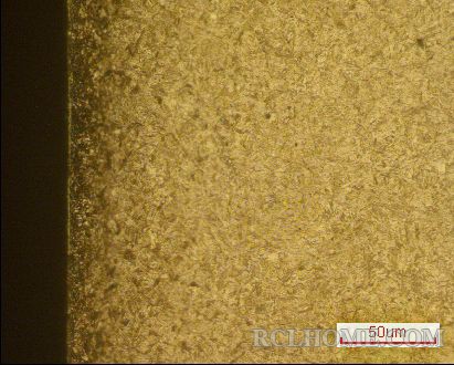

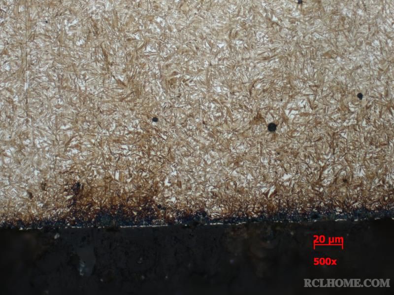

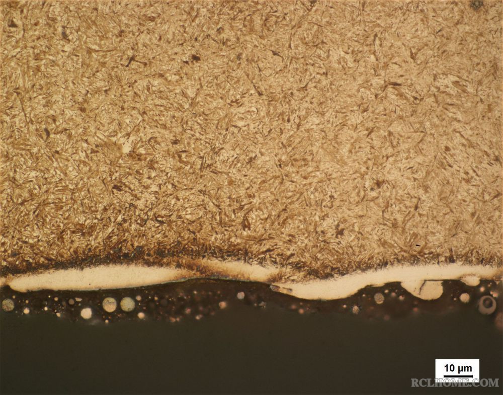

之前他告诉我样品是线切割的,我以为是线割影响层,但是发现不是,而线割影响层是这样的:
我分析认为,该白层有两种可能,一是:碳化物层。二是样品表面有外来物,是外来物。大家觉得是什么?

 楼主| 发表于 2018-8-16 14:38:32 | 显示全部楼层
aaron01 发表于 2018-8-16 12:47
有没有可能是残奥,磨的时候,底下的残奥
1000-2.JPG 白亮的是残奥?不太可能吧!形态应该不会是这样的。我在想是不是碳化物,因为很薄,所以磨抛时掉了,所以白亮的和样品呈现分离状态?严工觉得了?
 楼主| 发表于 2018-8-16 14:39:05 | 显示全部楼层
有点像,但是太模糊了!

白亮的是残奥?不太可能吧!形态应该不会是这样的。我在想是不是碳化物,因为很薄,所以磨抛时掉了,所以 ...
看看这个齿根残奥的图。
另外,我也是觉得可能在检测平面下面的东西在制样镶嵌的时候脱出来,紧贴在检测面上,让人误认为是检测面表面的组织。
 楼主| 发表于 2018-8-16 15:05:35 | 显示全部楼层
aaron01 发表于 2018-8-16 15:01
看看这个齿根残奥的图。
我认为20CrMo渗碳残奥不会是单单一层白,肯定里面含有马氏体,从你的图也能看出这点。

100x.JPG 滚道处依然有很薄一层类似氮化层的东西。证明我所猜想的车削痕迹造成的刀痕凸起处过渗碳,形成碳化物的想法是错误的。现在我有个其他的猜想,只能叫他们下次试验一下了。
