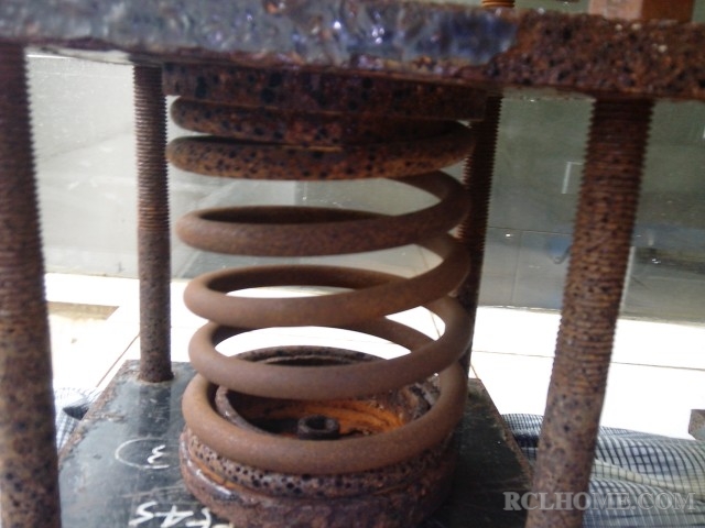

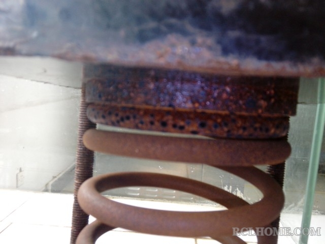

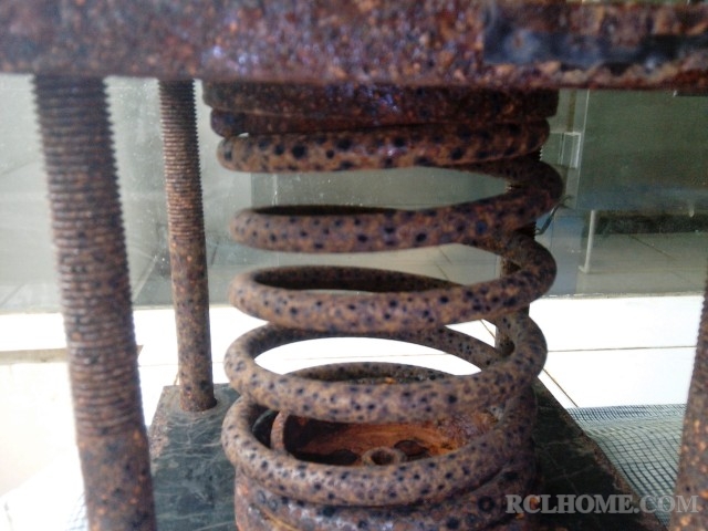

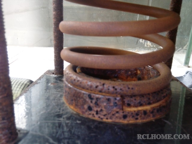

IMG_20130412_092951.jpg IMG_20130412_093039.jpg IMG_20130412_093034.jpg 这是我正在做的静压延迟破坏。就是把弹簧压缩,放在恒温恒湿机里,每天泡一次酸。这是我没做几天后发现的问题,你们看这弹簧的两头,出现黑点,而中间却没有。我个人认为出现黑点的锈的厉害一点,但是觉得怪的是,都是应力腐蚀(我认为就是应力大的容易腐蚀)为什么中间应力大反而腐蚀没那么厉害了? IMG_20130419_093205.jpg IMG_20130419_093155.jpg 这是之后又做了很多天以后的照片,拿出来泡酸时我发现整条都是这样的黑点,所以我觉得我认为产生黑点的腐蚀的更厉害应该是成立。大家现在谈谈产生这情况是什么原因?

变形小的位置生锈较变形大的地方生锈更严重?

莫跑题,其实就是想讨论一下关于应力腐蚀问题。

螺旋弹簧我认为应该是两端应力最大中间应力最小,而且是剪切应力;板簧是中心应力最大。 ...
朋友提示的对,我们测应变都是在弹簧的1.25圈,因为这个地方应力最大。

个人看法仅供参考。
我认为上下两底腐蚀的比中间的厉害是接触腐蚀的叠加作用,因为上下两底的材料与弹簧材料之间是不同材料所形成的。

我认为上下两底腐蚀的比中间的厉害是接触腐蚀的叠加作用,因为上下两底的材料与弹簧材 ...
电化学腐蚀原理?

是的,这个就跟铁皮桶装水一样,腐蚀最厉害的是水平面的水线地方,我是这么看的,只代表个人看法。

      铁皮桶装水,水平面腐蚀最厉害是因为这个地方氧气更多;
      第一眼看到图我也怀疑是电化学作用,但是按这个方向推理下去,
      弹簧应该是整体腐蚀才对,不存在两头先后现象。
      个人还是比较倾向于应力大的地方影响腐蚀;
      以上纯属学生瞎猜,不知对错,望老师多多包涵。

水平面腐蚀最厉害是因为这个地方氧气更多,为什么那个地方氧气更多?
记得以前课本上说,铁接触到水和氧气其中一个都会导致锈蚀的,
接触到其一导致的锈蚀都不如两个都接触到的厉害。
我是这样理解的。(我上面说的氧气多,是相对液面下来说的,没写明白,不好意思。)
