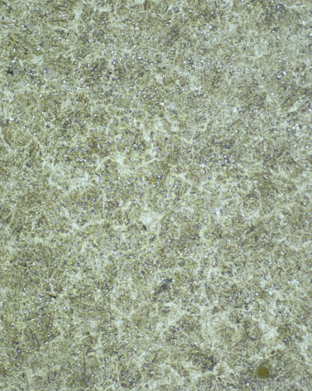

发表于 2013-4-21 15:42:43 | 显示全部楼层 |阅读模式
大家看看这个GCr15轴承的金相组织图片。加热温度848°C.
发表于 2013-4-21 16:04:10 | 显示全部楼层
基本不用调啊,实在是想调,降个五到十度,碳化物现在少。
 楼主| 发表于 2013-4-21 17:45:11 | 显示全部楼层
很不错的组织,暂时还不会去调整的。

发表于 2013-4-23 08:25:04 | 显示全部楼层
这个组织照片看上去应该不错得。可是碳化物的左上角的轮廓总感觉怪怪的。像之前有网状存在,后又消失了。
