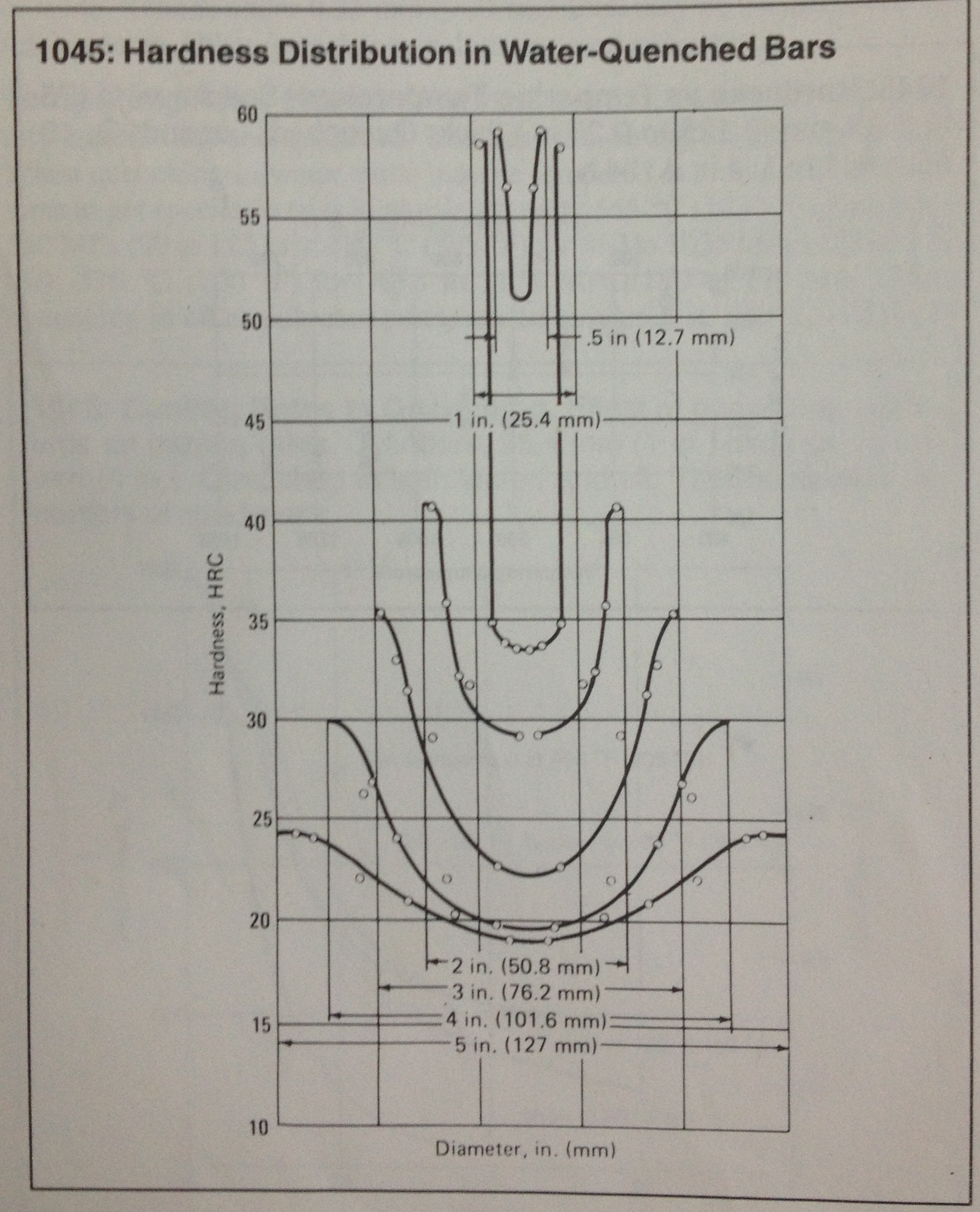

发表于 2013-5-14 08:53:47 | 显示全部楼层
45钢的壁厚非常重要,薄的话,油淬都没问题,太厚了,水淬都不行。
所以因为 + 20 很给力!

发表于 2013-5-17 22:04:41 | 显示全部楼层
这个图太好了,哪里搞来的啊?  我们这里针对薄壁45号钢就是900°油淬,稍微厚点的水淬,再厚点盐水了,冷水
发表于 2013-5-18 09:57:46 | 显示全部楼层
专业守炉子 发表于 2013-5-17 22:04
这个图太好了,哪里搞来的啊?  我们这里针对薄壁45号钢就是900°油淬,稍微厚点的水淬,再厚点盐水了, ...
注意:一定要结合工件的形状和尺寸哟。

发表于 2013-8-27 13:42:29 | 显示全部楼层
这个资料出自哪里。有没有电子版分享下啊。。大侠
