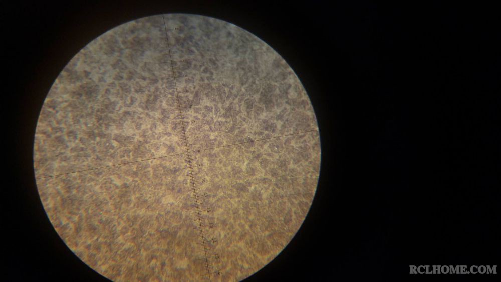

发表于 2018-9-13 13:45:02 | 显示全部楼层
看不清楚,如果真的是没有碳化物,说明很可能加热温度过高,碳化物溶解,这样也会造成晶粒粗大,做做晶粒度看看几级。

工艺参数说一下,GCr15一般的加热温度830-850,高了就不好了

试样磨制腐蚀不太好,我看半圆图上部分有网状碳化物。

照片是多少倍的?

看碳化物需要放大500倍或1000倍的

看碳化物要放大500倍或1000倍的
