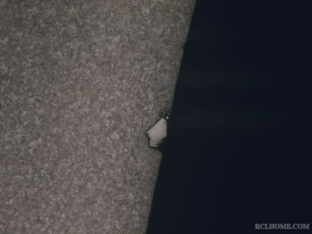

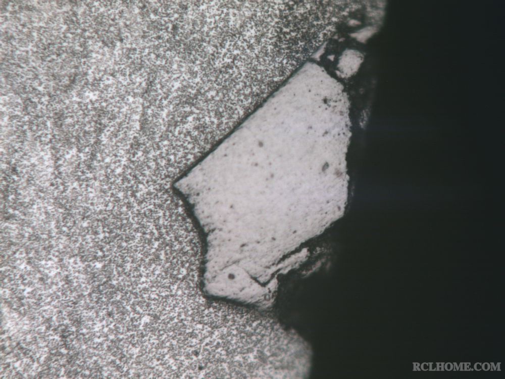

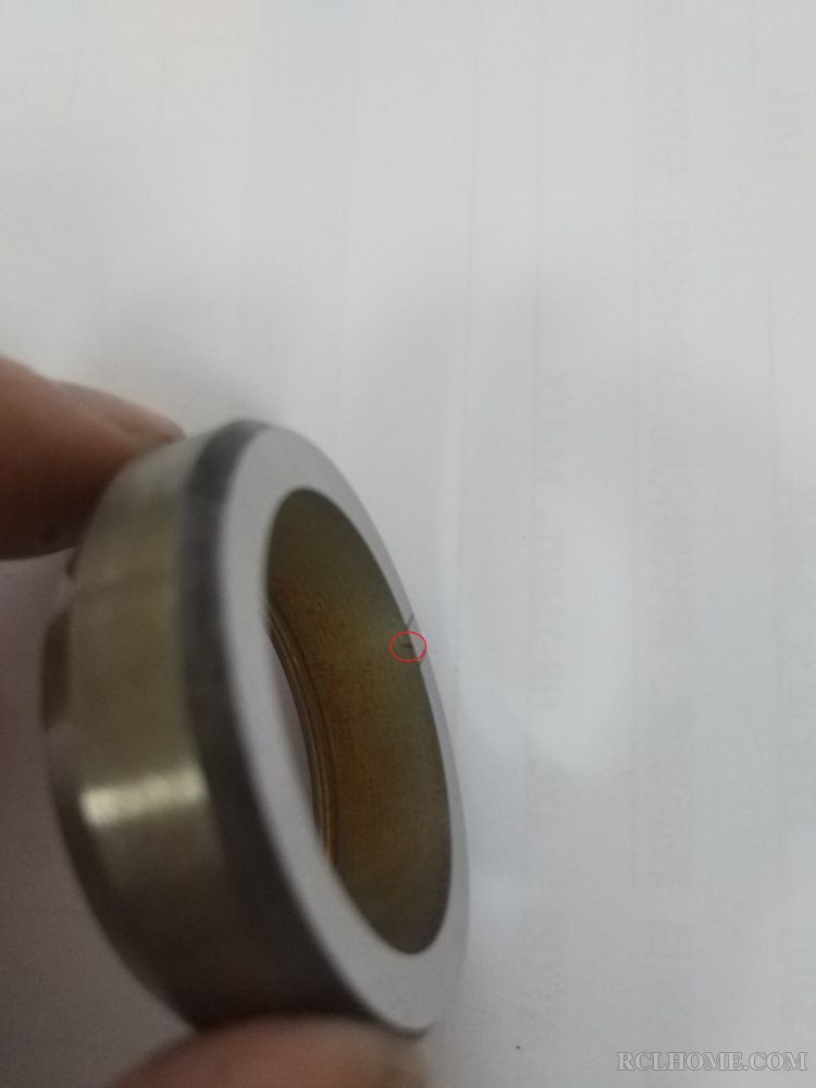

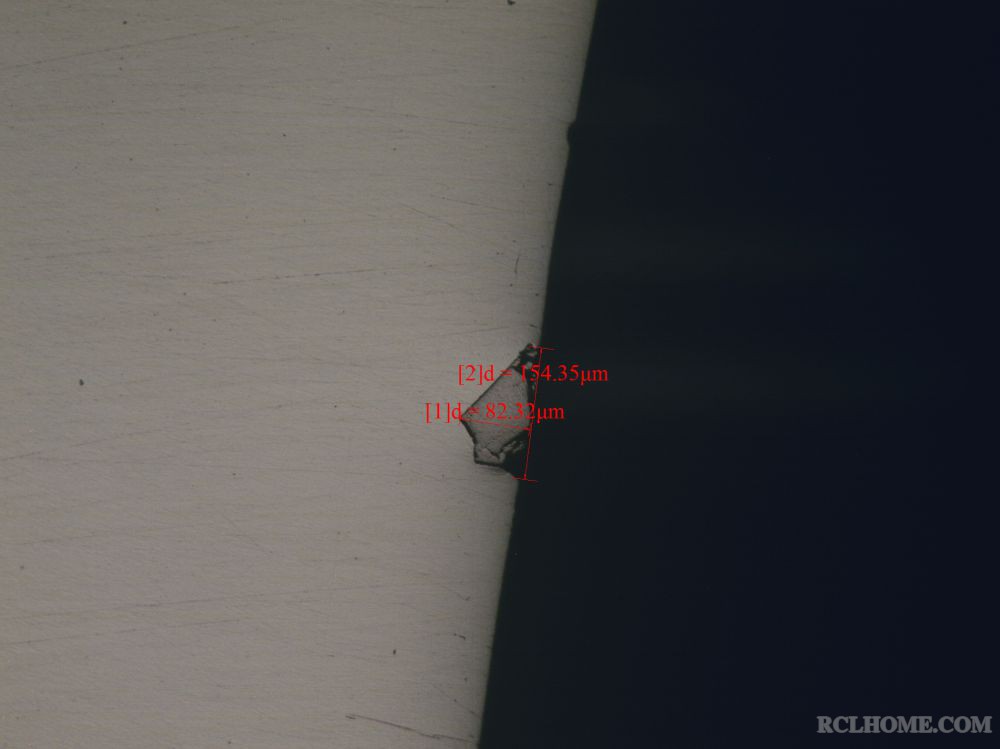

轴承内孔车加工后发现内孔有的缺口,腐蚀后无变化,请问是夹杂么?求助专家们
100倍
100倍
100倍
100倍
500倍
500倍

发表于 2018-9-24 07:51:59 | 显示全部楼层
这是什么东西,没见过,打打硬度,看看如何
发表于 2018-9-26 15:33:43 | 显示全部楼层
感觉不是夹杂物,是外来物被压入了
