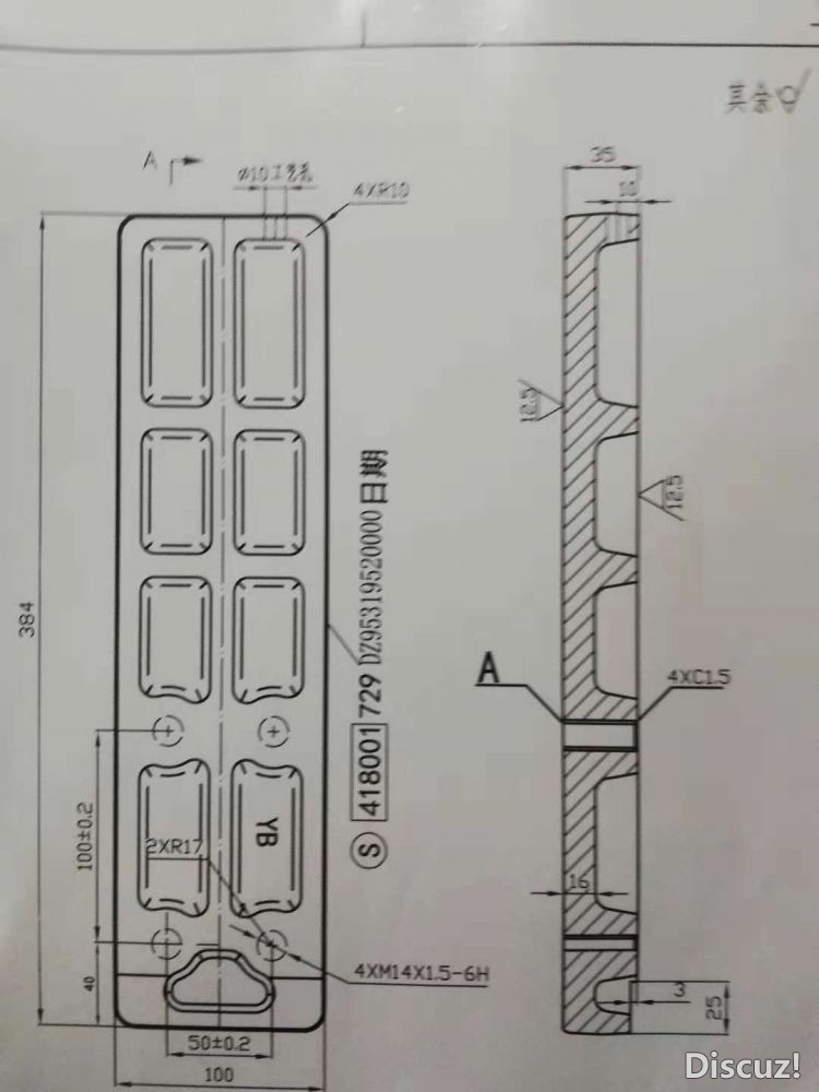

 楼主| 发表于 2018-11-6 15:51:29 | 显示全部楼层
这个是产品的锻件图

 楼主| 发表于 2018-11-6 15:55:06 | 显示全部楼层
在图纸A的平面高频淬火,硬度检测硬度不够的地方,成一条直线,

发表于 2018-11-7 16:34:48 | 显示全部楼层
看金相组织吧,很容易看出是加热问题还是冷却问题。
