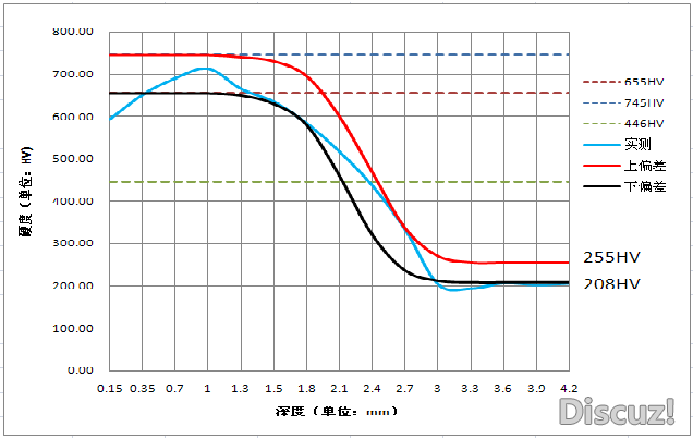

发表于 2018-11-20 16:44:21 | 显示全部楼层
近期遇到个问题:
材质55Cr3 (55号钢里加约0.9%的Cr),  直线导轨,做感应淬火,硬度淬不上去,应该要达到60HRC以上的,实际表面只有50多。

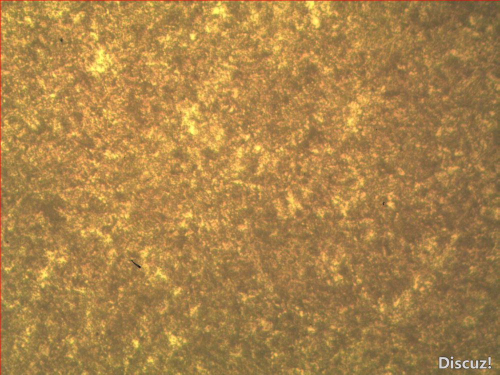

发表于 2018-11-20 16:48:30 | 显示全部楼层
淬火后组织:

发表于 2018-11-20 18:19:52 | 显示全部楼层
奇怪的是为什么在硬度曲线里1mm深之前是个上升曲线。非脱碳因素,脱碳不超0.1mm.

发表于 2018-11-21 14:37:09 | 显示全部楼层
要说硬度淬不上去,也不对,在1mm深的地方已经60多HRC(700HV以上)了,所以刚开始我是怀疑操作的时候回火把表层硬度给回掉了一点,可是客户说没有回火,这个就是淬火的硬度,

发表于 2018-11-21 17:53:50 | 显示全部楼层
就算是表层自回火,也是心部的余热传导到表层,硬度在1mm深也不应该是上升的曲线,而是下降的曲线。目前费解中。。。
