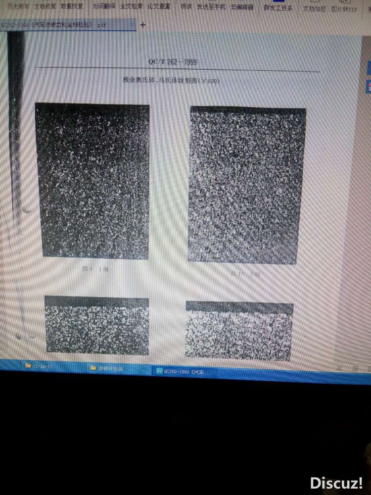

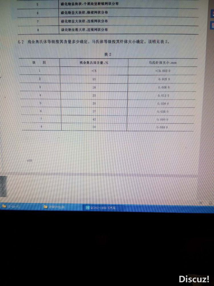

 楼主| 发表于 2018-11-13 18:51:38 | 显示全部楼层
wanggong 发表于 2018-11-13 18:26
还有约定基圆齿底圆与齿宽中线的交点的。
,QC262评级标准马氏体与残余奥氏体共用一个评级图,但是可以分开评级吗,就像这个件马氏体评4级、残奥评3级(20%)@wanggong

发表于 2018-11-14 20:59:01 | 显示全部楼层
江北 发表于 2018-11-13 18:51
,QC262评级标准马氏体与残余奥氏体共用一个评级图,但是可以分开评级吗,就像这个件马氏体评4级、残奥评3 ...
可以分开评,而且分开评是严谨的。
标准图谱是参考图谱,下面的文字说明的效力更高。
