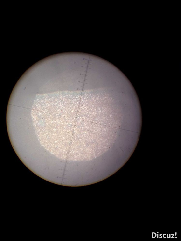

按QC262评级:马氏体4级,残奥3级(20%)可以这样分开评级吗(QC262中马氏体与残奥共用一个图谱)
400X
400X

采取必要措施将残奥减少。

老师,您看这个残奥有多少?

不同的人看这个400倍可能会做出不同的判断。现在好像很少用400倍来判断了,常规要求是用500倍。其实金相组织要求的标准有很多其中JB/T 6141系列http://www.rclhome.com/forum.php ... &highlight=6141也是一种标准 。
20CrMnMo如果工艺合理残奥是可以做到500光学显微镜下几乎看不到的水平。

当然可以分开评,本来也是应该分开评的,QCT 262的文字和表格写的很清楚,马氏体级别是按针长来评,残奥是按照比例来评,那这两个东西怎么可能每次都一样呢?

请教,20CrMnMo渗碳降温直接淬火的话,可以通过调整哪些参数控制残奥?
没有别的窍门,只能通过温度和碳势进行调整。
残奥要求实在是过高,你就后续来个深冷呗,这直接降温淬火确实要比渗碳空冷重新淬火残奥要高的
