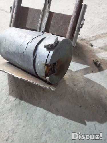

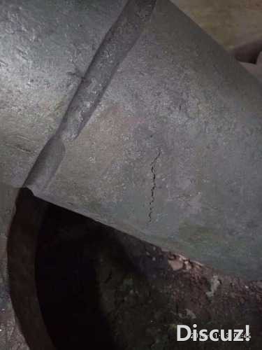

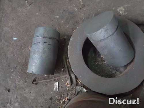

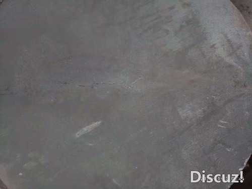

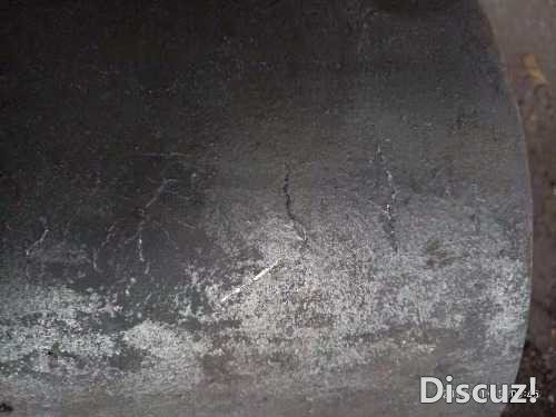

310S的直径200mm圆钢,本身为锻件,送去锻造厂二次锻造的时候出现了裂纹,帮忙分析一下原因…

感觉像是温度不合适

可能是终锻温度低

可能是始锻温度太高,然后锻压力太大。

除了温度过高或过低,锻打力太大,还有个可能的原因是冶金质量不合格。比如硫含量超标,夹杂物,未用稀土去净化钢水质量等等。个人更加倾向于原材料冶金质量问题。
发表于 2018-11-17 07:48:33 | 显示全部楼层
A钢,锻造工艺不好,估计是操作工和普通钢种一样操作,造成的。

按5楼所说,如果是硫超标,那在钢锭锻造成圆钢的过程中是否就会开裂?
发表于 2018-11-20 08:49:15 | 显示全部楼层
我个人认为还是温度有问题

我来抛砖引玉:
1、第一次锻造未见裂纹,说明原料没问题
2、微裂纹锻打后的部位扩张,未锻打的部位裂纹未扩张,说明锻打之时或锻打之前发生的裂纹
3、裂纹分布范围广面积大,说明不是局部问题
4、裂纹断续分布,说明是内力导致开裂,即材料表面张力超过材料强度导致开裂/或应变
5、奥氏体不锈钢组织应力小,热应力大,锻造应力不可估量
所以,我认为是锻造师傅手抖导致的。

锻造温度(始锻温度、终锻温度)及锻造比、保温时间都有关系,这个也没看见你一些详细的数据不好评论。。。。

金相照片弄几张
发表于 2018-11-22 09:20:46 | 显示全部楼层
还有加热温度,保温时间,是国内的材料还是国外的材料

你这个原材料买的是圆棒直接下料锻造的吧?估计买回来的圆棒表面有裂纹导致的。你这个件外形都还是圆形的,说明都还没有开始锻造的,只是用圆棍刻了一下印。
