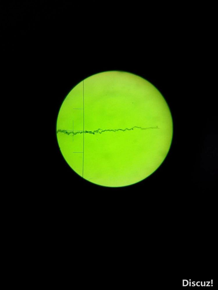

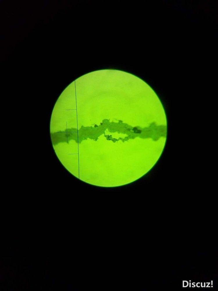

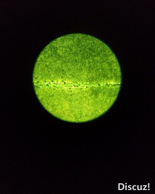

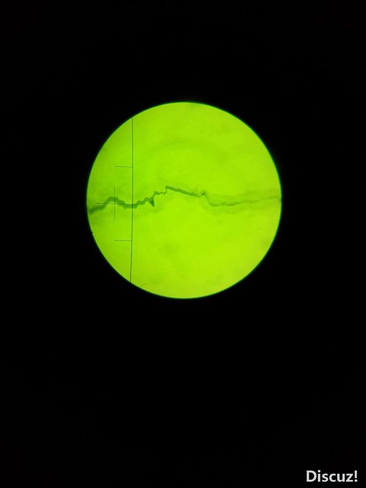

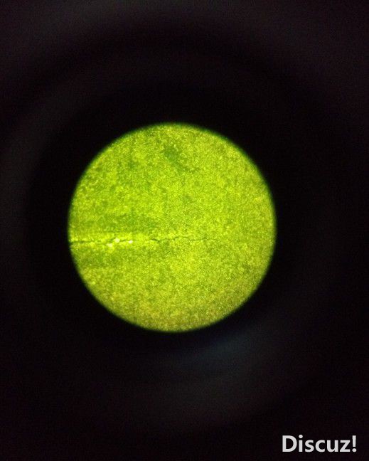

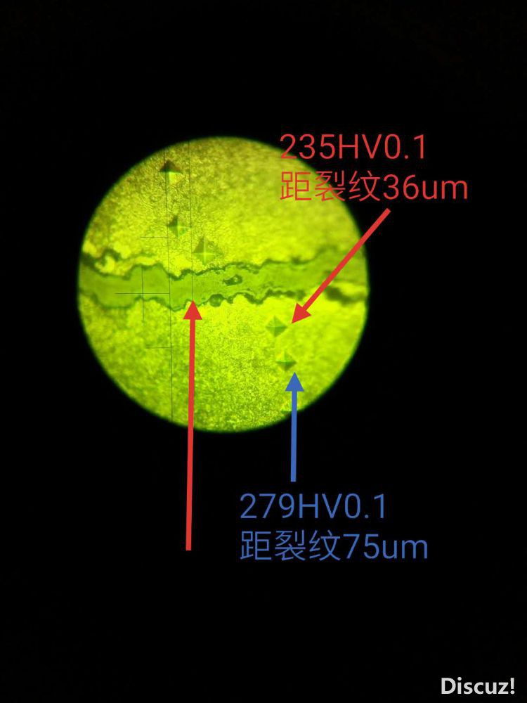

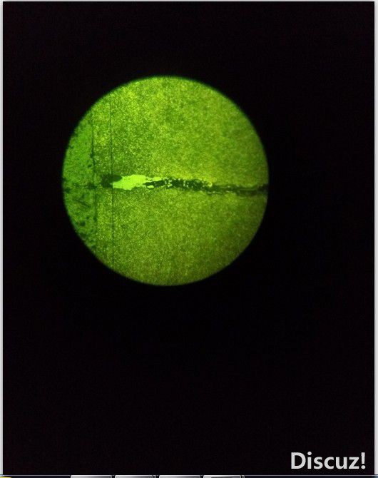

830℃盐炉加热---盐水淬火(浓度8%),,,之前干过多次,未见裂纹,,(显微镜不好用了,用维氏硬度计看的)
头--200x
头--200x
中间200x
中间200x
中间400x1
中间400x1
中间400x2
中间400x2
尾200x1
尾200x1
尾--400x
尾--400x
微区硬度
微区硬度

老师是不是可以判定为淬火开裂?工件尺寸在危险尺寸里面,,该如何避免啊,给提出一些意见吧,,这回我就要去刑场了

最后一张硬度和金相来看,好像有脱碳嫌疑。但淬火裂纹的可能性更大,原因是多方面的,尺寸形状,原材料等。。换淬火介质吧

降低淬火温度减少开裂效果最明显,浓度在工艺控制范围之内就行。

你用820、预冷、带温出水已起到明显作用,从25%降至3%,淬火温度还可降点,关键是要掌握好淬火时间。祝你成功!

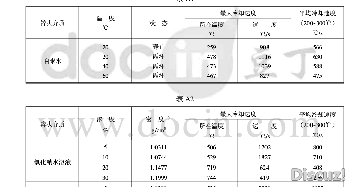

NaCl冷却性能数据
