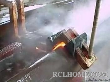

求教大神,我们现在凹形导轨内存面需要感应淬火到HRC48-56,但是根部硬度上不去,有什么办法吗?

槽宽60、槽深度35、要求两个侧面都需要48°以上,但是根部约8-10mm区域硬度淬不上去

你的是凸起,他凹进去。是最下面的部分硬度淬不上硬度。
估计问题出在感应器。可不可以传个感应器的图片。
发表于 2013-4-23 21:21:47 | 显示全部楼层
把你的产品发个图片上来。
根部R处要求硬化层多深。
发表于 2013-4-24 07:46:12 | 显示全部楼层
楼主可以根据,内孔感应器的方式制作,但不是做成圆形内孔感应器,自己参照!
