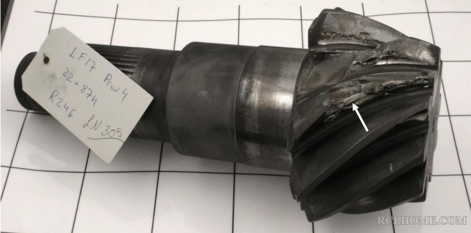

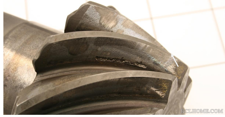

发表于 2013-4-24 15:24:14 | 显示全部楼层 |阅读模式
如题,如何防止?
签到天数: 44 天
190
1938
1938
发表于 2013-4-24 16:22:57 | 显示全部楼层
请杨工上材料,热处理工艺以及工件的服役条件……

发表于 2013-4-24 18:04:02 | 显示全部楼层
这是什么材料的零件?
发表于 2013-4-24 18:49:03 | 显示全部楼层
我看怎么像是刚从美国的爆炸现场捡回来的。

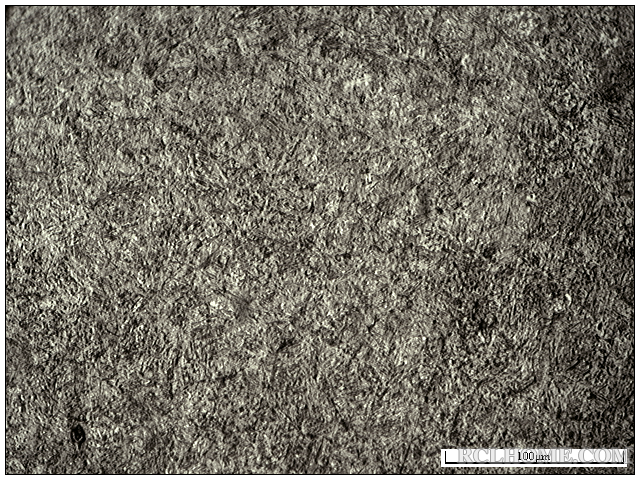

发表于 2013-4-24 20:43:03 | 显示全部楼层
对此锥齿轮,感觉表面碳浓度有些偏低,另外杨工看下金相组织,表面是否存在非马组织,渗层内有无贝氏体。

发表于 2013-4-24 21:50:17 | 显示全部楼层
拆机件吗?
 楼主| 发表于 2013-4-25 10:45:31 | 显示全部楼层
cnszgong 发表于 2013-4-24 18:04
这是什么材料的零件?
20Cr2Ni4A
 楼主| 发表于 2013-4-25 10:47:35 | 显示全部楼层
       这是我司产品首次送样至瑞典做台架强化试验87小时(目标是200小时)后发生的

 楼主| 发表于 2013-4-25 10:52:19 | 显示全部楼层
霜月 发表于 2013-4-24 20:43
对此锥齿轮,感觉表面碳浓度有些偏低,另外杨工看下金相组织,表面是否存在非马组织,渗层内有无贝氏体。 ...
金相组织
发表于 2013-4-25 11:24:24 | 显示全部楼层
孤鸿踏雪 发表于 2013-4-25 10:47
这是我司产品首次送样至瑞典做台架强化试验87小时(目标是200小时)后发生的 ...
差得太远。
发表于 2013-4-25 11:49:03 | 显示全部楼层
我会要考虑晶粒度大小及组织均匀性问题。
