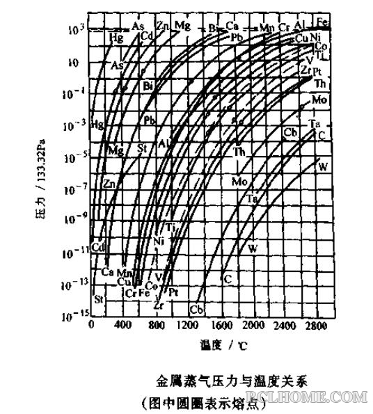

发表于 2013-12-23 17:55:08 | 显示全部楼层
哪里有比较清晰和全面的 蒸汽压-压力 曲线?
