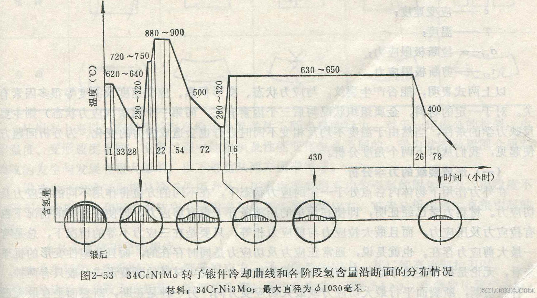

大家来分析一下这个锻件冷却曲线

如题:

锻后热处理扩氢处理
发表于 2013-4-28 12:36:22 | 显示全部楼层
娃娃只有老老实实地搬个板凳,认真听讲。
发表于 2013-4-28 15:22:00 | 显示全部楼层
       这个,当然,因为图注以表明这个图所描述的工艺曲线意义所在,但能否逐段分析、介绍一下?

和我们的工艺差不多。我们很少有第一段280-320的过冷处理。一般620-640待料保温后,升温至正火温度,正火后空冷至500进炉换冷,500以上塑韧性好,低于500时如果冷却过快,应力大,H含量高,可能出白点(前期16Mn大约就是在这个过程出现过,费解。。。)至280-320过冷保温,使锻件内外部温度均匀,开始630-650去氢退火(我们也叫高回)。

一个34CrNiMo,一个34CrNi3Mo。。。

刚开始没有仔细看时间,扩氢430h?
我们直径2000+的锻件也没有扩氢这么长时间啊
如果有这么大的界面,正火一次恐怕效果不好吧
      从这个曲线的来源看原文,应该是34CrNiMo3Mo

刚开始没有仔细看时间,扩氢430h?
如果有这么大的界面, ...
       这是原件,的确有些不可思议

扩氢时间的长短,我看到过比这还要长的,他们说是根据钢锭的氢含量和最终要求的含量根据公式计算出来的。

  该曲线的主要特点是:
      (1)锻后先保温一段时间,使锻件内外温度均匀,以消除变形不均匀引起的残余应力和冷却时的温度应力。然后缓冷至略高于马氏体开始转变温度Ms,这时奥氏体不是分解为脆性的马氏体,而是韧性较好的贝氏体,相变应力较小。在稍高于Ms点保持一段时间,使奥氏体充分分解,使氢充分向外扩散。但因温度低,氢气析出只在表面,锻件中心部分仍保留较多的氢;
      (2)将锻件再加热到重结晶温度之上,并保温,使氢由含量多的心部向含量少的表面扩散,亦即使含氢量沿断面较均匀地分布。这时由于重结晶的作用使锻件的晶粒细化,为最终热处理创造了较好的条件;
      (3)再次缓冷到Ms点以上,氢从表面扩散出,而中心部分仍被保留着;
      (4)为使组织全部转变为索氏体,将锻件加热到600~650℃,并进行充分保温,一方面使奥氏体充分分解,另一方面使中心的氢气尽量向表面扩散。
