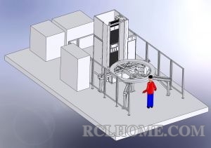

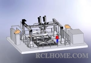

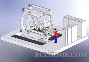

看看这是淬什么的设备(感应器)
发表于 2013-4-28 10:01:53 | 显示全部楼层 |阅读模式
欢迎大家讨论
潇潇暮雨 + 10 感谢上传!
发表于 2013-4-28 10:08:20 | 显示全部楼层
大型回转支撑。
龟山淬火 + 20

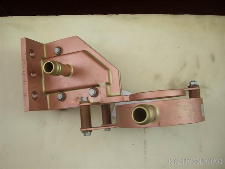

发表于 2013-4-28 10:18:40 | 显示全部楼层
 楼主| 发表于 2013-4-28 10:22:40 | 显示全部楼层
那几个感应器是俺老乡洛阳某公司做得,还不赖吧,注意上面还有钢号呢
 楼主| 发表于 2013-4-28 10:58:04 | 显示全部楼层
注意:其中有一个淬小轴承内滚道的

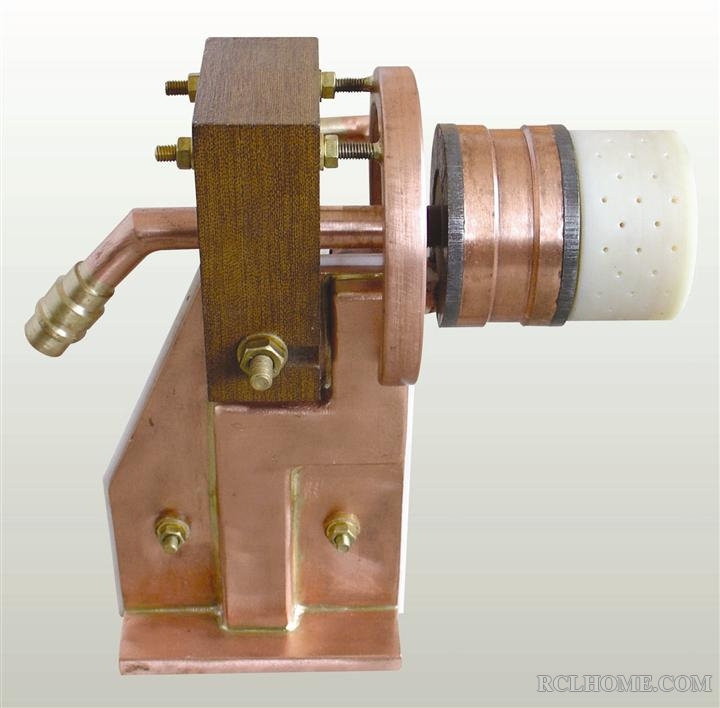

发表于 2013-4-28 17:30:11 | 显示全部楼层

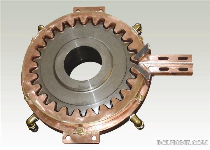

最后一张特好,感应器的齿形是锻出来的吗?
 楼主| 发表于 2013-4-28 18:40:35 | 显示全部楼层
中间是空的,线割或插齿都行吧,有难度,每个间隙一样。
发表于 2013-4-29 10:22:19 | 显示全部楼层
不知您有最后一张感应器加工产品后硬化层的分布试样,可否上传一下。
是采用双频感应加热淬火,还是高频感应加热淬火?

大型回转支撑。有双头的,不错的设备!
发表于 2013-4-29 18:47:11 | 显示全部楼层
是不是洛阳升华感应加热有限公司制作的?
龟山淬火 + 20
发表于 2013-4-29 18:49:06 | 显示全部楼层
最后一幅图的链轮模数多大?能否上传一张实际淬火的效果展示图片?
龟山淬火 + 20
 楼主| 发表于 2013-5-2 13:52:35 | 显示全部楼层
那要找厂家问了

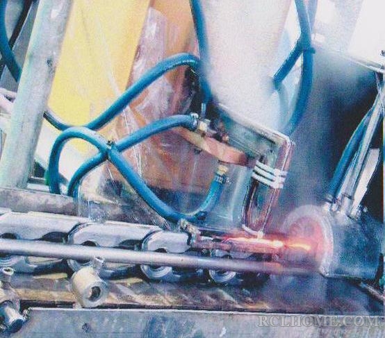

 楼主| 发表于 2013-5-6 12:25:17 | 显示全部楼层
看见了吧
发表于 2013-5-7 19:15:59 | 显示全部楼层
       这个感应器做的很不孬,但孤以为这个感应器使用效果未必可行,因为这样的加热方式,感应器上的电流分布未必就是沿轮齿的外轮廓流动。而且,因为齿轮和感应器没有相对旋转运动,所以在整个圆周上的感应加热淬火均匀性也未必理想。
       不过这个感应器的设计思路有创意,应该进行尝试和研究。
搬运工 + 10
 楼主| 发表于 2013-5-7 20:04:15 | 显示全部楼层
孤鸿踏雪 发表于 2013-5-7 19:15
这个感应器做的很不孬,但孤以为这个感应器使用效果未必可行,因为这样的加热方式,感应器上的电 ...
老孤的耽心是必然的,确实不好对位

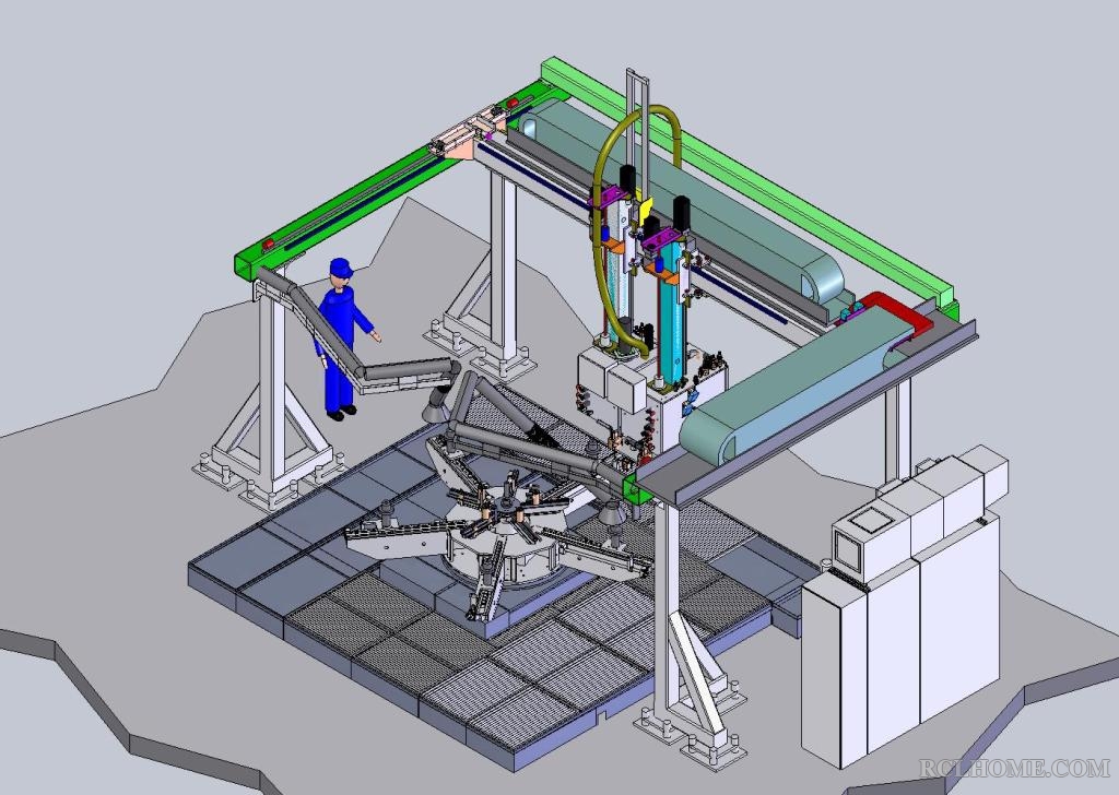

发表于 2013-5-7 20:57:30 | 显示全部楼层
链轨节淬火机床是哪家的?
龟山淬火 + 20
 楼主| 发表于 2013-5-7 20:59:21 | 显示全部楼层
搬运工 发表于 2013-5-7 20:57
链轨节淬火机床是哪家的?
终于又有高人出现了!
发表于 2013-5-8 11:07:09 | 显示全部楼层
龟山淬火 发表于 2013-5-7 20:04
老孤的耽心是必然的,确实不好对位
       非常期待龟板弄一张加热时的图篇传上来,让大家观赏一下
