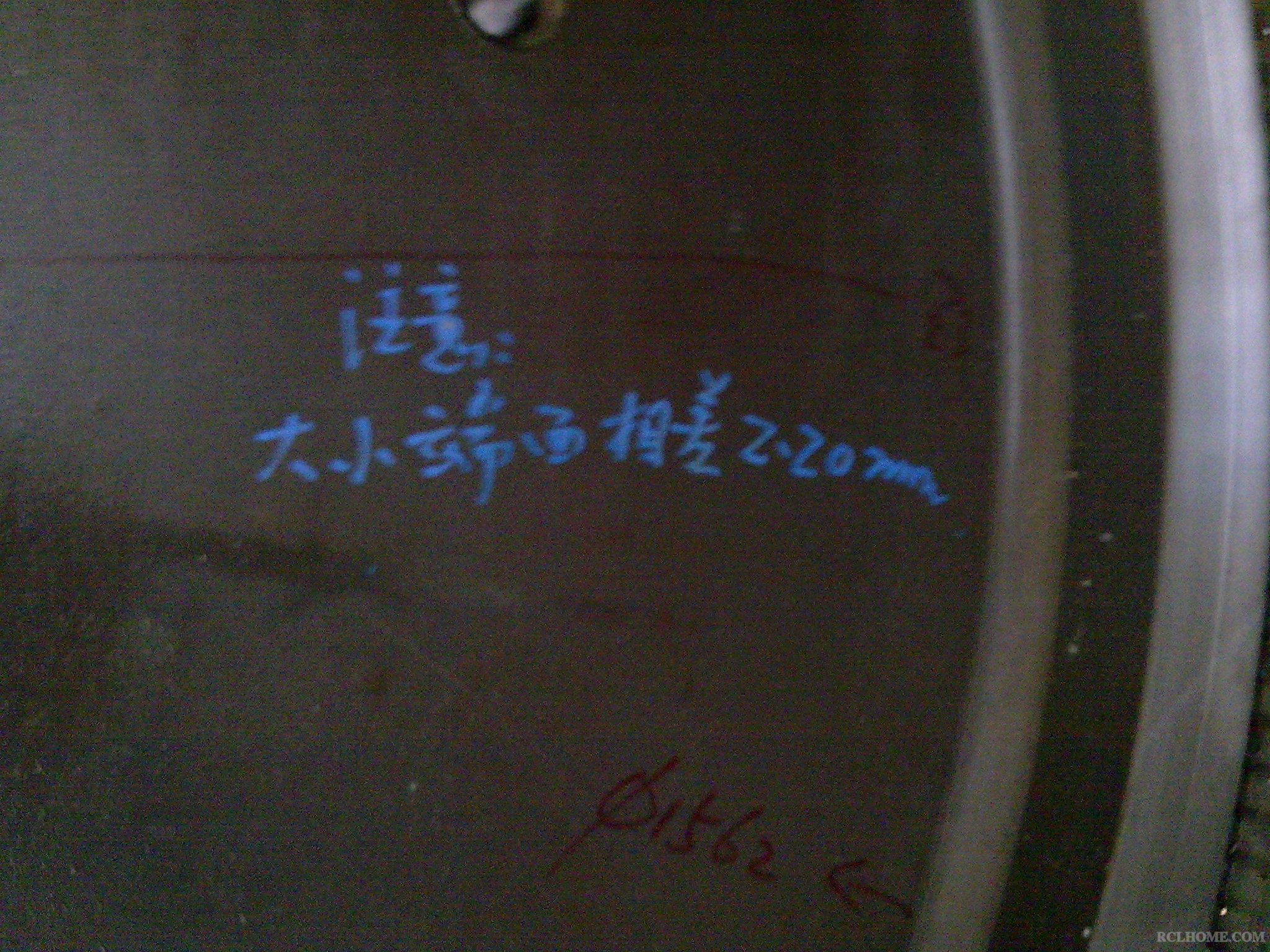

最近遇到一个比较特殊的齿轮、其中心圆孔凸台和外圆不在同一条水平线上。要做气体渗碳处理。怎么防止平面其变形呢?

 楼主| 发表于 2013-5-1 22:38:05 | 显示全部楼层
是这么装的,但这个齿轮的两端都有偏心和端面不平整现象。

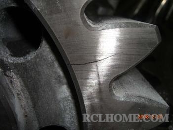

发表于 2013-5-3 19:24:04 | 显示全部楼层
锻造裂纹。感应加热淬火后发现?
是否做了裂纹分析?
 楼主| 发表于 2013-5-4 20:19:07 | 显示全部楼层
就是里面小孔的端面和外部大端面最大相差值。

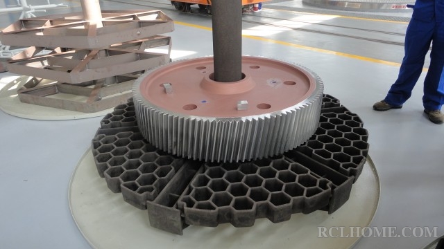

那你们以前这种齿轮一直都是直立放的?我们一边厚度低,直径小的齿轮就采用挂装。厚度大、直径小的都平放。

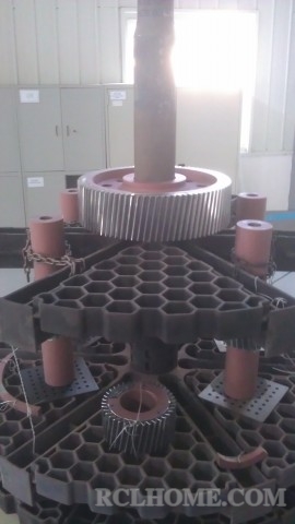

DSC03358.jpg IMAG0278.jpg IMAG0402.jpg IMAG0403.jpg 一般就这几种装法

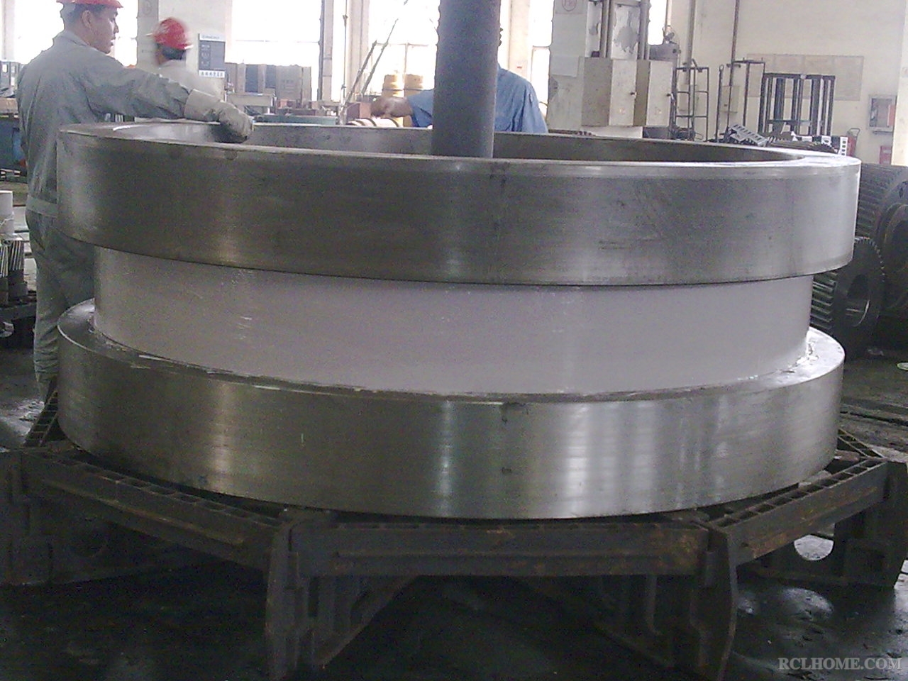

 楼主| 发表于 2013-5-5 22:52:19 | 显示全部楼层
清淡 发表于 2013-5-5 07:50
一般就这几种装法
看看我们的工件。

发表于 2013-5-5 23:44:02 | 显示全部楼层
楼上图片中的零件好大啊,再看看我们的,真是小巫见大巫了。
