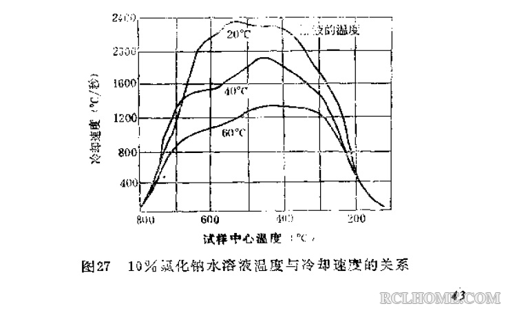

盐水温度的影响:似乎在高温区300-600C区间,影响非常大,低温区200C附近,不同的盐水温度冷速差不多。
盐水浓度的影响。
