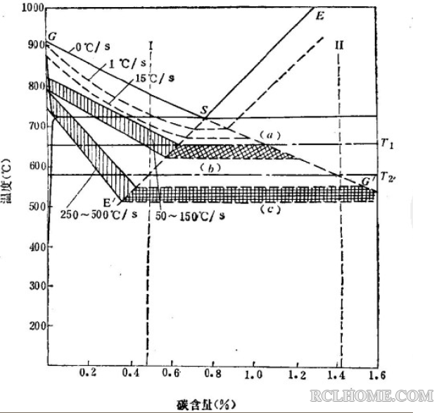

45钢ttt.JPG  ttt图是在空气炉中等温绘制的,加热温度越高,冷速越慢。试样从高温冷却到Acm线下方时间越长,很可能在Acm延长线上方短时等温,造成先共析铁素体析出。若在铅浴中等温同时试样足够薄0.2MM,情况可能完全不同。铁素体析出乃扩散转变,固体相变本身就比液态结晶多出了一个应变能,行核功大大增加,固态下扩散系数比液态小得多,这也是过冷奥实体等亚稳定相能够存在的原因。
这个图上,奥实体化温度越高,铁素体越是成包围圈,只能认为试样没有一步过冷到Acm线之下,而是在a3和acm延长线之间区域等温。

争论对错误所谓,核心是我原来认为的,固态下只要冷速购快,就能抑制能够扩散型相变,而马氏体乃切变,温度再低,和他没关系的认识是否有误。

核心是冷却速度。如果能够以淬火的速度冷却到ACM延长线下方等温,即可成功。呵呵
你那个ttt图上面的铁树体圈圈,时间上只能是在A3-Acm之间析出来的,可能是他试验条件不够,或者根本无法达到快速等温。

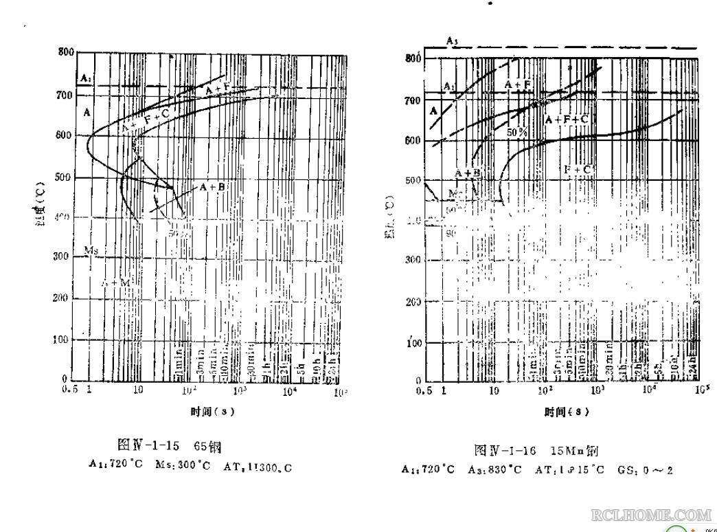

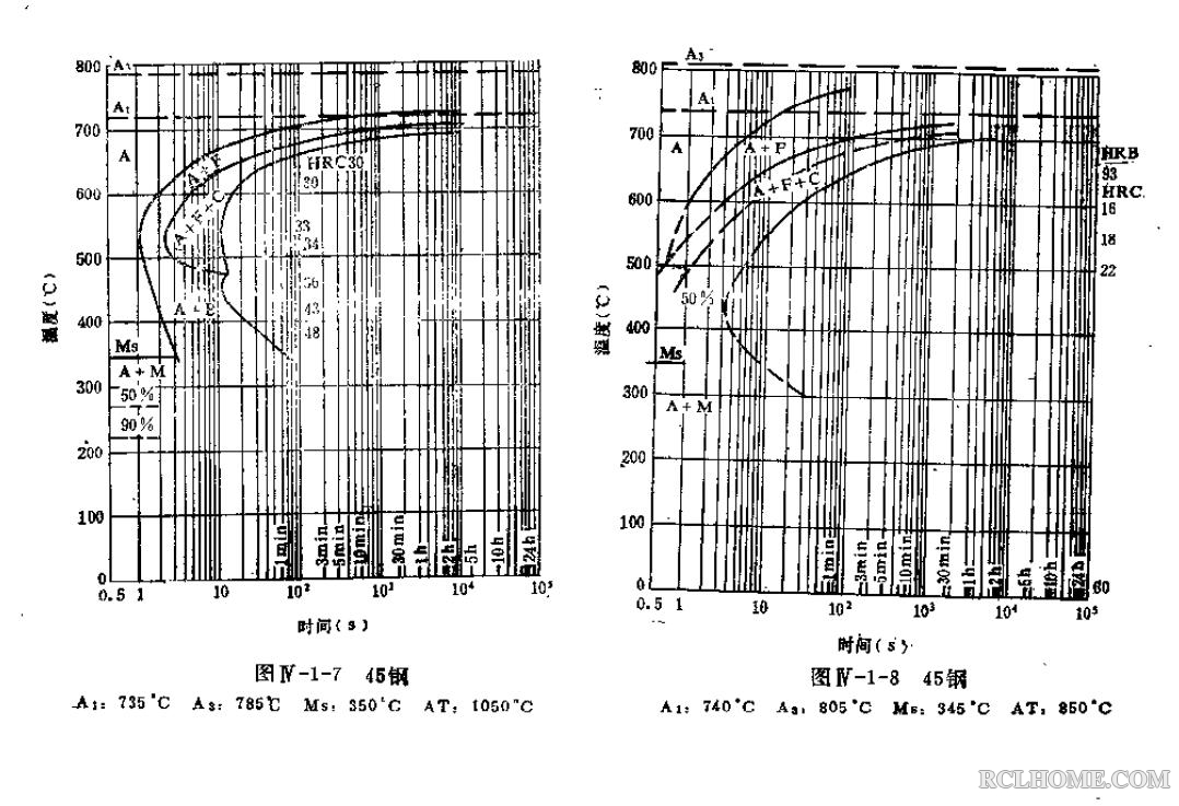

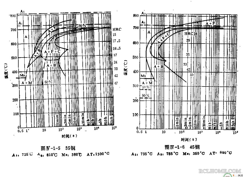

发表于 2013-5-8 21:01:26 | 显示全部楼层
搬运工 发表于 2013-5-8 17:06
1.快速达到等温温度是可以做到的。
2谁可以上一个接近共析成分的亚共析钢的TTT图,这可以帮助我们分析。 ...

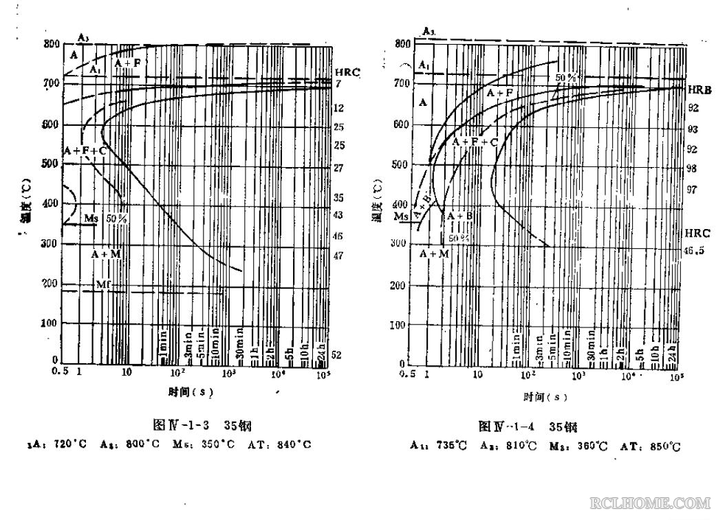

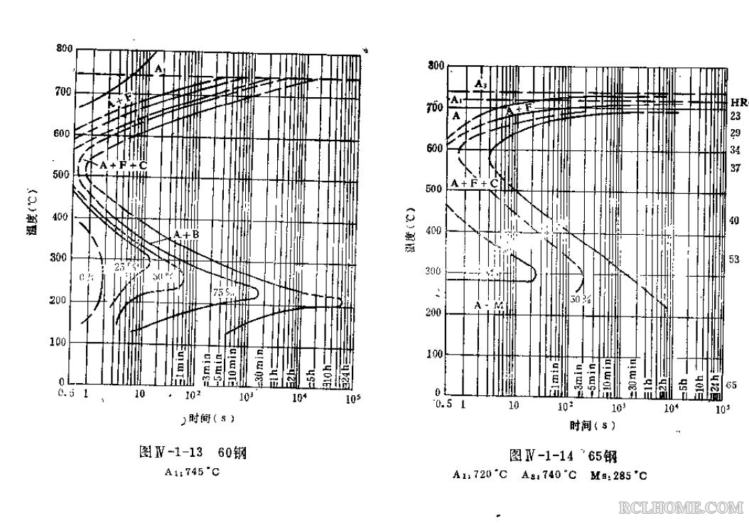

搬运工 + 20 感谢上传!
 楼主| 发表于 2013-5-8 21:09:10 | 显示全部楼层
这个图能说明一些问题

发表于 2013-5-8 21:19:41 | 显示全部楼层
搬运工 发表于 2013-5-8 21:09
这个图能说明一些问题
愿闻其详
 楼主| 发表于 2013-5-8 21:35:39 | 显示全部楼层
这说明越是接近共析成分的亚共析钢,析出铁素体量越少,越易形成伪共析组织。

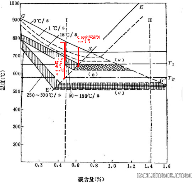

发表于 2013-5-8 22:08:44 | 显示全部楼层
搬运工 发表于 2013-5-8 21:52
对于亚共析钢,奥氏体化温度越高,鼻尖位置右移越多。
先共析铁素体就是在红线所示降温过程中析出的。若能降到Acm线下方,则铁树体和渗碳体就都具备析出可能,这就是珠光体。呵呵
 楼主| 发表于 2013-5-8 22:19:04 | 显示全部楼层
fengfeng 发表于 2013-5-8 22:08
先共析铁素体就是在红线所示降温过程中析出的。若能降到Acm线下方,则铁树体和渗碳体就都具备析出可能, ...
TTT图中的先析出铁素体是在等温过程中形成的,与连续冷却转变不同。。。

65号钢能够办到的,只要冷速够快,45号钢也能办到。原理并无不同。只要冷速够快。
ttt图只是记录了一种实验结果,受实验条件影响很大。
