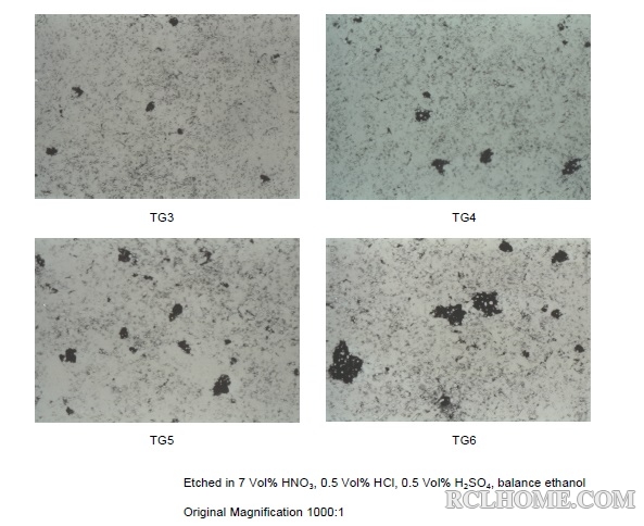

发表于 2013-5-7 19:09:14 | 显示全部楼层
笑靥 发表于 2013-5-7 19:01
事情是这样的,看啦金相,我们工程师跟我说那个没完全奥氏体化所以是黑色的,而我认为那是托氏体,请问,没 ...
理论上来讲,退火组织没有奥氏体化的可能性几乎没有,碳化物是奥氏体化时最后溶入的,如果有铁素体未溶,那得有多少碳化物啊?碳化物级别早就不合格了。
如果是我下图显示的情况,那就是屈氏体。

发表于 2013-5-7 19:20:34 | 显示全部楼层
笑靥 发表于 2013-5-7 19:16
形状,颜色基本一致,数量和分布比你发的图要多的多
注意,我上传的照片是1000X的,有可能是视场大小问题。
4张图分别是屈氏体3-6级的图。
