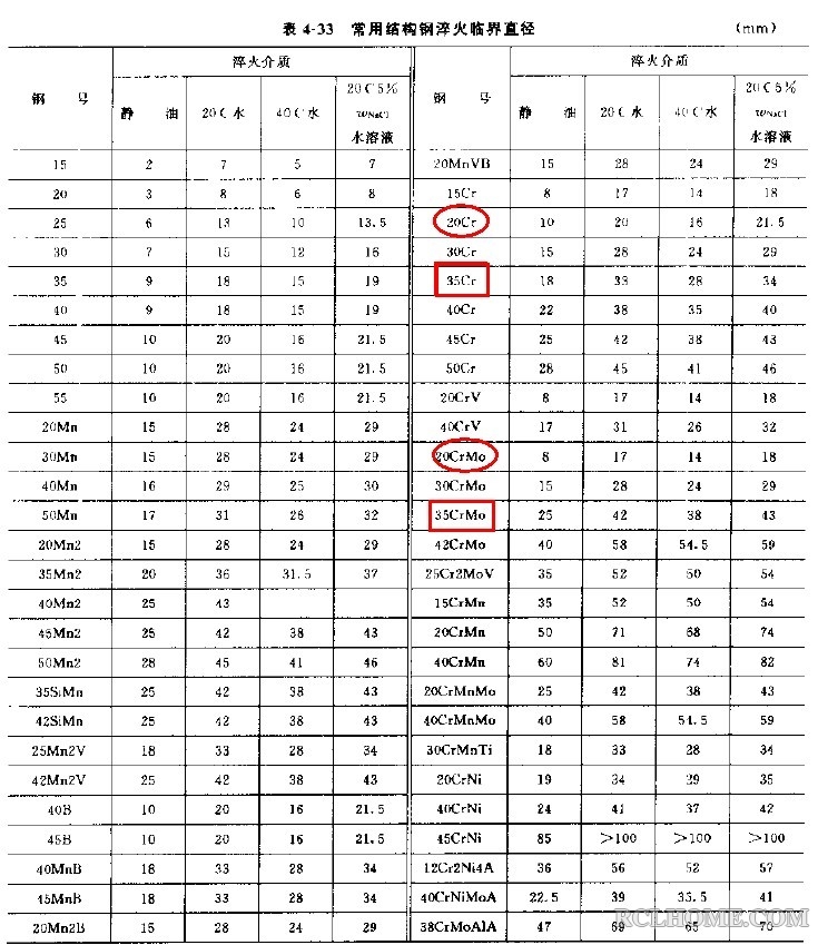

来源:热处理技术数据手册——樊东黎主编,机械工业出版社。

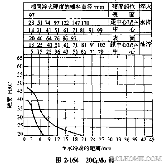

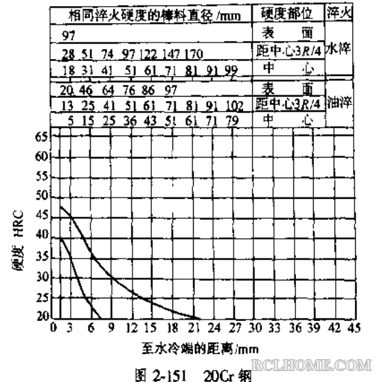

     看来这是一个系统性的错误,不是偶然的:先看看20Cr与20CrMo的端淬曲线
沧海一声笑 + 20 感谢上传!

这个问题我的个人理解是这样的,
在我们的一些书本上引用的一些图表和数据,常常是从国外的书籍上直接搬来的,比如这个20CrMo,就是引用的美标材料4118的淬透性曲线图,而实际上我们在国内市场上买到的20CrMo,往往又都是按照日本材料标准SCM420来冶炼的,两者是近似材料,但在Cr含量上差别很大。
楼主在1楼给出的,实际就是SCM420的成分,铬的上限是1.1%,而4118的铬含量上限是0.6%, 拿4118的图来说SCM420的淬透性,就造成了这样的不合理结果!
沧海一声笑 + 20 感谢交流!

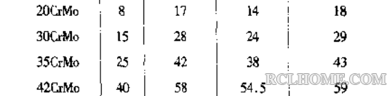

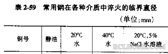

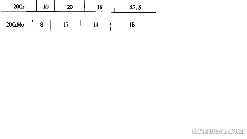

再看看这几种钢在不同介质中的临界直径
沧海一声笑 + 20 感谢上传!

       以上老孤所传均出自《热处理工程师手册》(第二版),孤以为这是不应有的大错误
