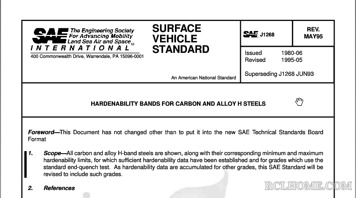

发表于 2013-5-8 15:26:23 | 显示全部楼层
孤鸿踏雪 发表于 2013-5-8 15:12
那J1268又是何意?
SAE J1268是一个标准,标准的名称是“保证淬透性碳钢和合金钢的淬透性带宽”。
