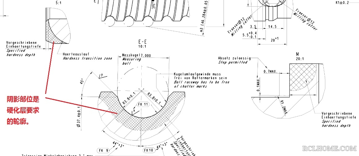

恩,最主要看使用状况,所以一般感应淬火都会把想要的硬化层区域在图纸上直接画出,我们按图纸做就可以了。

aaron01 发表于 2013-5-9 23:43
恩,最主要看使用状况,所以一般感应淬火都会把想要的硬化层区域在图纸上直接画出,我们按图纸做就可以了 ...
那您那边图纸一般是怎么标识的呢?
发表于 2013-5-9 23:56:53 | 显示全部楼层
zonlr 发表于 2013-5-9 23:44
那您那边图纸一般是怎么标识的呢?
手头没有电脑,明天去公司截个图给你吧。

发表于 2013-5-10 08:59:27 | 显示全部楼层
上个图吧,图中阴影部位就是要求的淬硬层轮廓。
龟山淬火 + 20
发表于 2013-5-10 09:34:10 | 显示全部楼层
这是滚珠丝杠吧?
是的  发表于 2013-5-10 09:44
