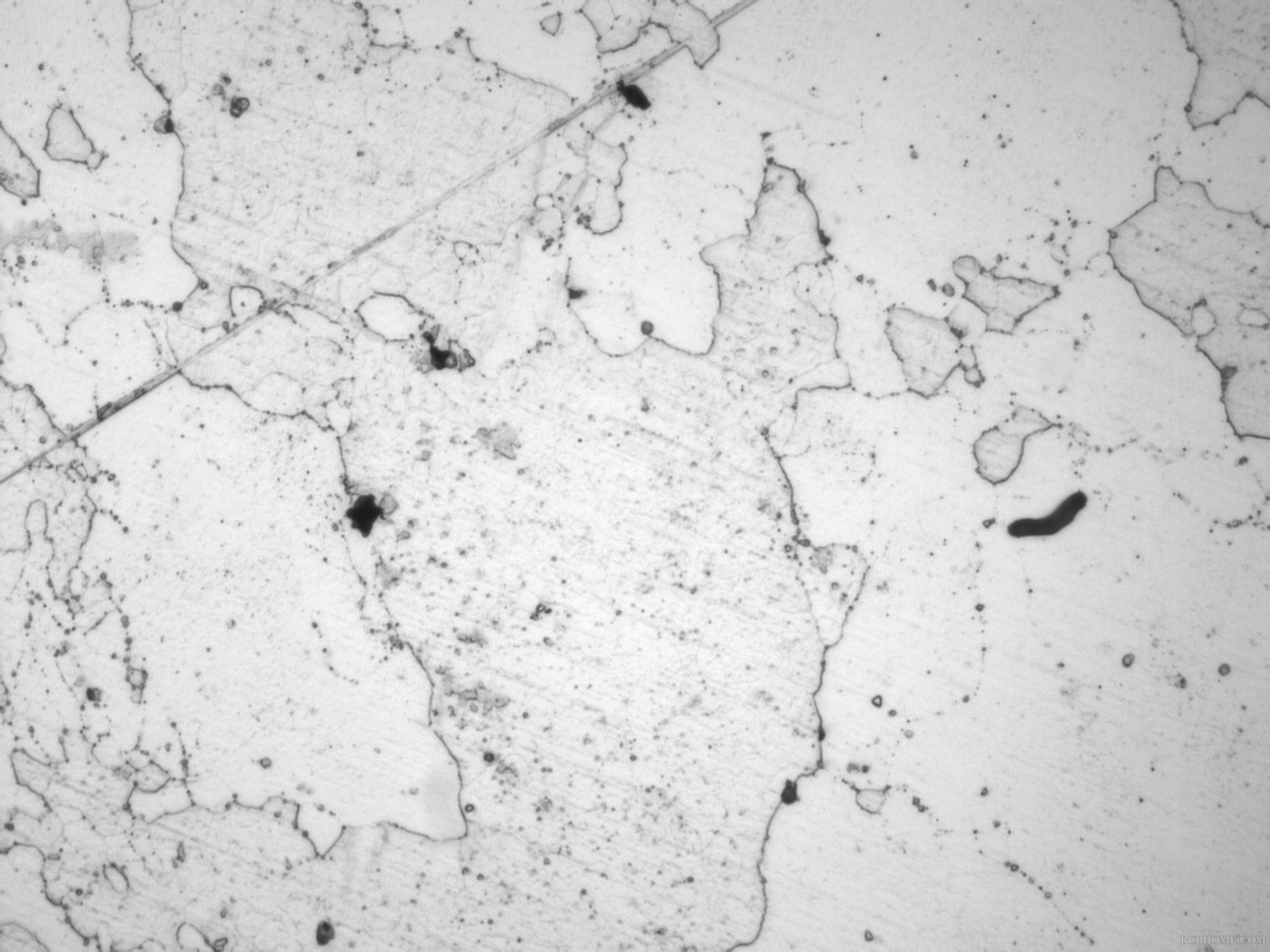

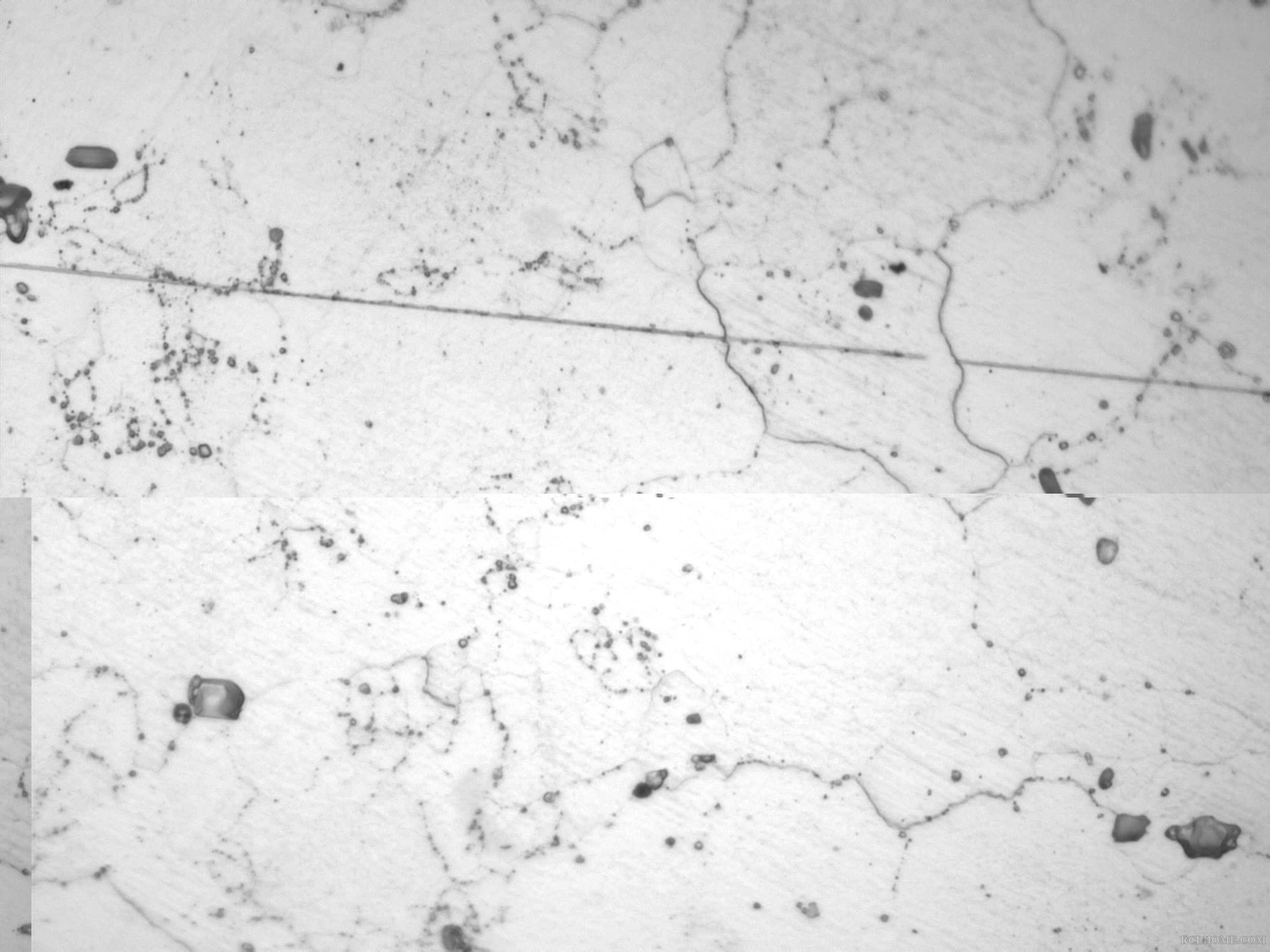

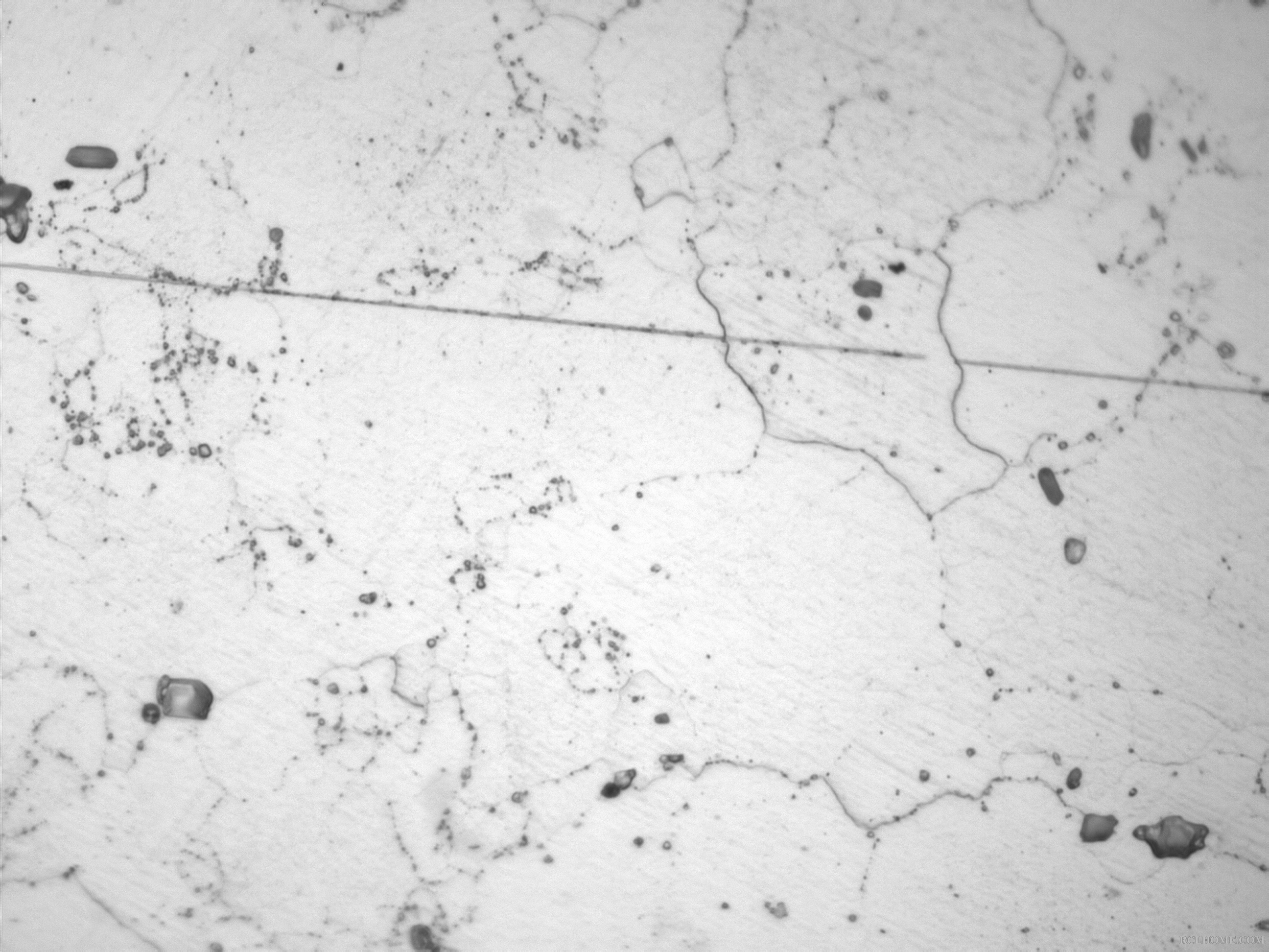

我们做的7A09过烧组织检查(500×)

应该没有过烧吧

发表于 2013-5-13 20:04:52 | 显示全部楼层
街角风铃 发表于 2013-5-12 00:19
好的,谢版主提醒,我以后注意,既然是没怎么接触,主要是想拿出来跟大家共同探讨 ...
这是什么材料?
晶粒很粗大,没发现晶界溶化。。。。

 楼主| 发表于 2013-5-13 21:51:10 | 显示全部楼层
心情 发表于 2013-5-13 20:04
这是什么材料?
晶粒很粗大,没发现晶界溶化。。。。
这是变形铝合金哦,;老牌号叫LC9

发表于 2013-5-13 22:02:09 | 显示全部楼层
街角风铃 发表于 2013-5-13 21:51
这是变形铝合金哦,;老牌号叫LC9
没有过烧。
过烧,可见坏3叉晶界,角状共晶体析出于晶界。或者复溶球出现。也就是有一个液-固转换的过程,而共晶体熔点是最低的。。。。。慢慢理解吧。。。。。。

 楼主| 发表于 2013-5-13 22:10:09 | 显示全部楼层
fengfeng 发表于 2013-5-13 22:02
没有过烧。
过烧,可见坏3叉晶界,角状共晶体析出于晶界。或者复溶球出现。也就是有一个液-固转换的过程 ...
确实,要慢慢领会
