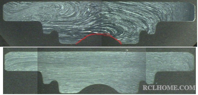

发表于 2013-11-6 18:42:13 | 显示全部楼层
你这个是轮毂轴承的吧
我们最近也在搞。
发表于 2013-11-9 12:44:29 | 显示全部楼层
发表于 2013-11-9 13:54:25 | 显示全部楼层
图片所展示的流线可不怎么好。
发表于 2013-11-10 18:09:32 | 显示全部楼层
吉祥如意 发表于 2013-11-9 13:54
图片所展示的流线可不怎么好。

发表于 2013-11-13 10:46:21 | 显示全部楼层
microsoft 发表于 2013-11-10 18:09
是的,娃娃。画红线的沟道是工作区,流线应平行这个沟道才好。
从锻造流线上看,上面的产品是钢材横着锻打的,下面的产品钢材是立着锻打的。

发表于 2014-2-18 08:33:16 | 显示全部楼层
冷碾的流线要好多了

发表于 2014-9-1 00:21:09 | 显示全部楼层
第一张的流线合格吗?个人感觉不行。
