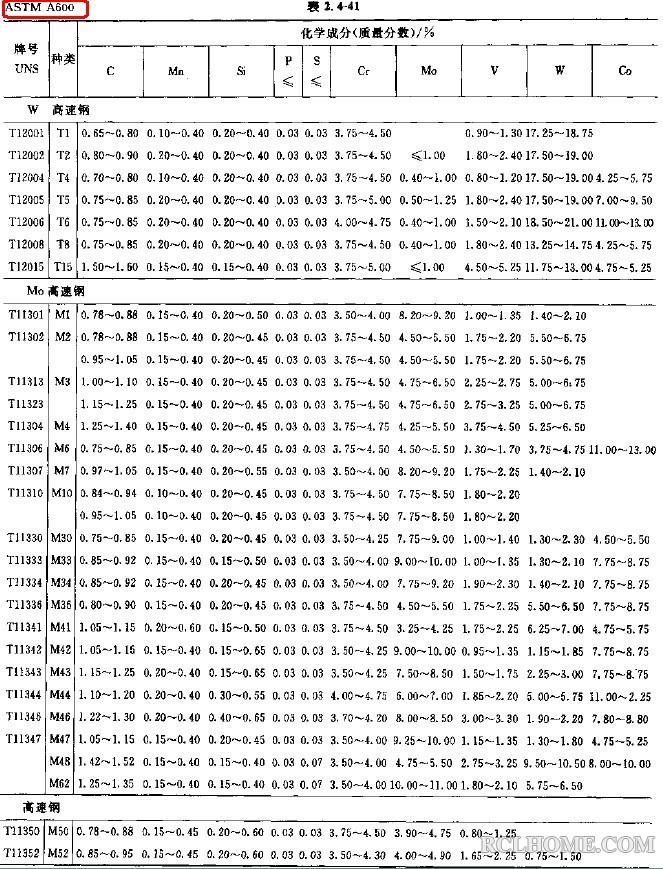

M系列高速钢为美国牌号,ASTM A600或者AISI标准,都是A600吧,我未找到该标准的完成版,如下图,没有M18的相关信息。

按标准,6542是M2
