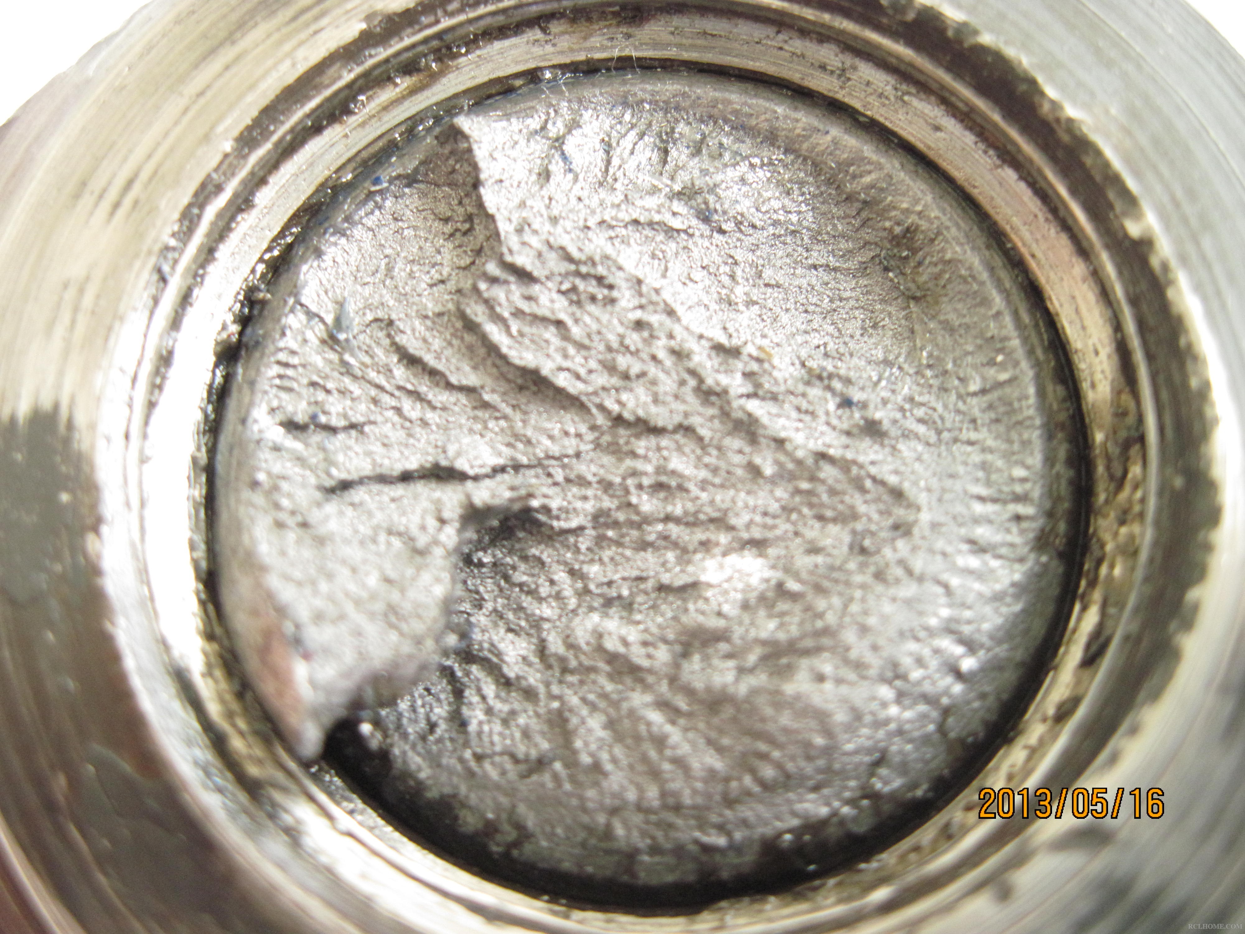

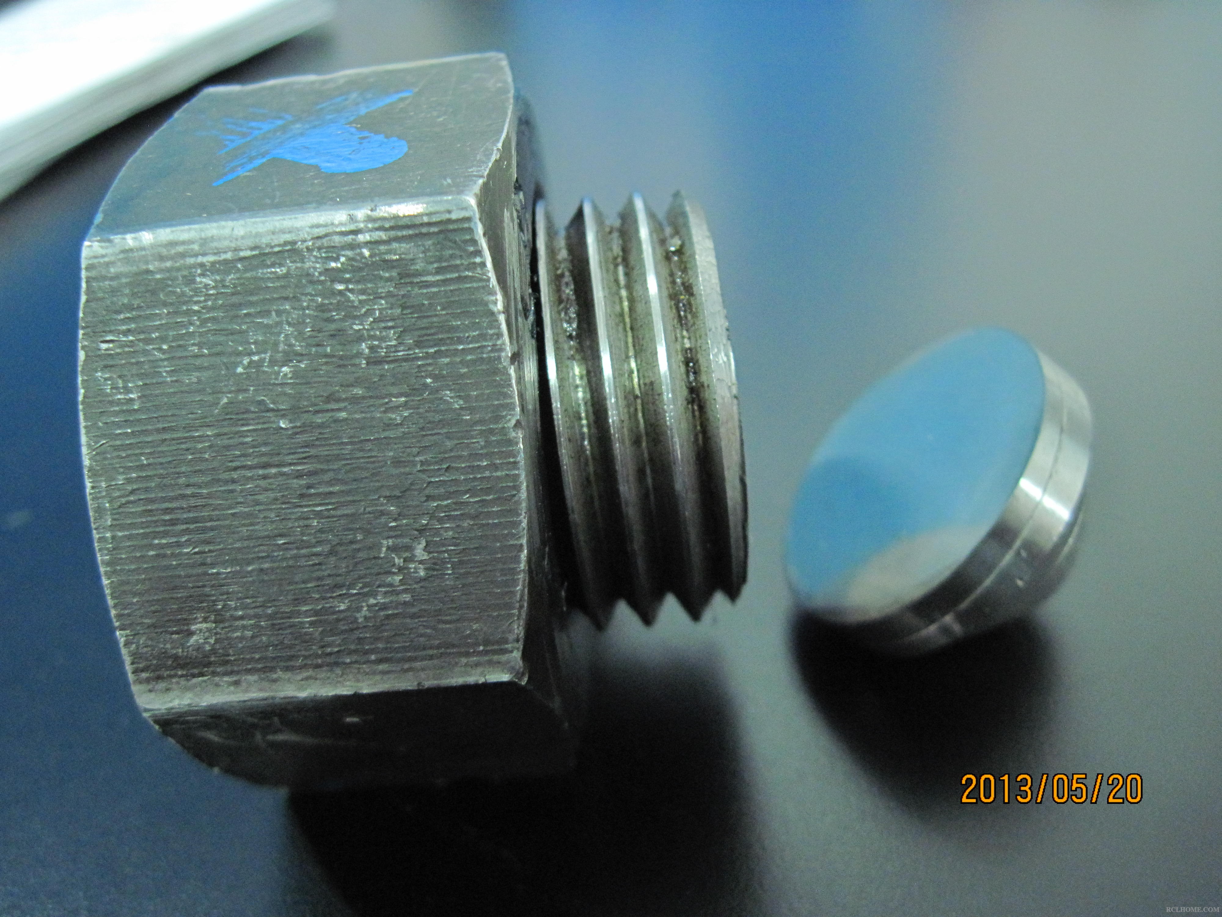

打扭矩过程中断裂。要求42CrMo,实际45#。抗拉要求1200MPa,硬度实测220HV1。
侧视
侧视
正视
正视

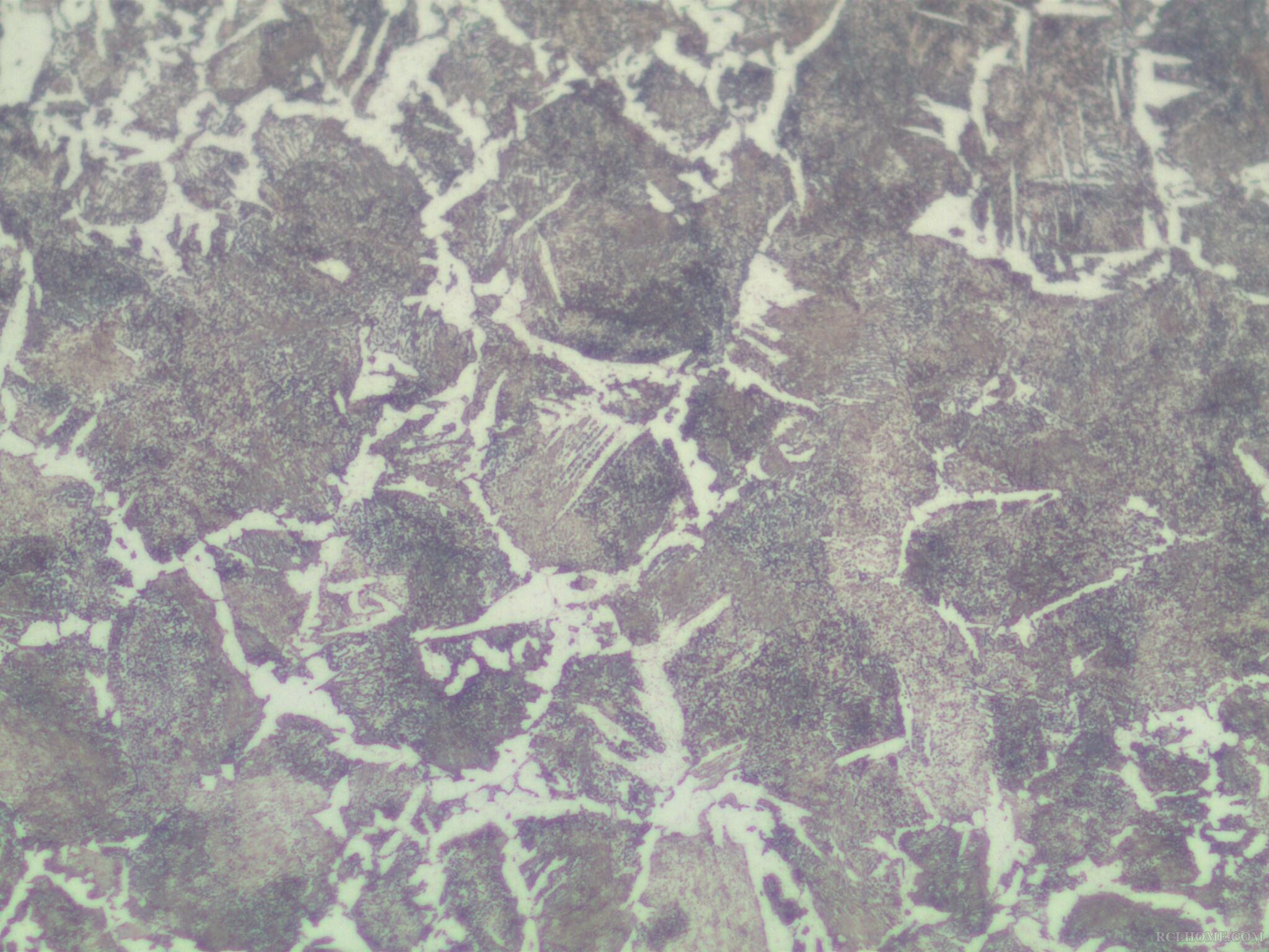

组织
组织

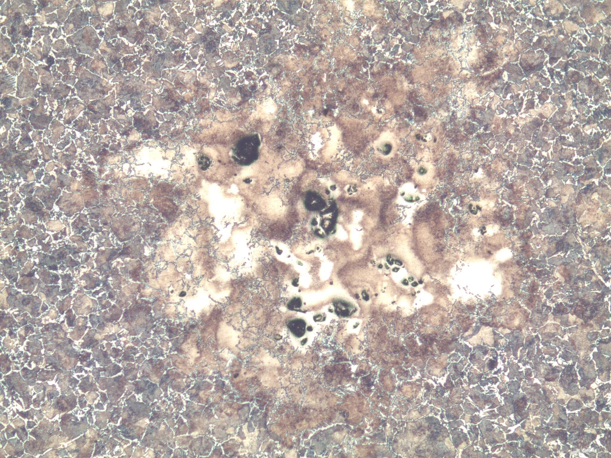

猜猜这是啥
剖面接近中部
剖面接近中部
发表于 2013-5-21 19:58:33 | 显示全部楼层
建议楼主:
1.金相试样,抛光以后,不要腐蚀,直接用100倍放大上传一张图片(指第二张位置);
2.金相试样,重度腐蚀一张再看看效果;
3.可是经锻造成型后正火处理。

发表于 2013-5-21 20:18:06 | 显示全部楼层
扭转型切断,塑性。。。。。。。
从螺牙根部圆周上开始。估计是截面突变处应力集中,没有进行圆弧过渡。

发表于 2013-5-21 21:01:48 | 显示全部楼层
最后一张图         中间的组织 看起来有点马氏体的味道   瞎猜的

发表于 2013-5-22 10:04:59 | 显示全部楼层
典型的强度不够造成的,韧性断口特征明显,过载引起的。
发表于 2013-5-22 10:34:17 | 显示全部楼层
我感兴趣的还是最后的一张图片。建议重新制作一下。

 楼主| 发表于 2013-5-22 12:24:34 | 显示全部楼层
这是光谱分析打的点,没有磨掉,发上来恶搞一下

 楼主| 发表于 2013-5-22 12:28:03 | 显示全部楼层
qibao9891 发表于 2013-5-21 21:09
220HV0.1大概也就相当于6.8级或8.8级的螺栓。
而42CrMo的材料要1200兆帕的抗拉,差不到要12.9级的螺栓才行 ...
第三张是光谱分析斑点,是用来恶搞你们的,哈哈。
