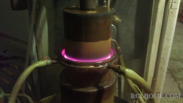

 楼主| 发表于 2013-5-21 21:55:48 | 显示全部楼层
龟山淬火 发表于 2013-5-21 21:43
120直径的工件淬火需要的功率在150KW左右,应选250KW的设备
龟山淬火 + 20
 楼主| 发表于 2013-5-21 22:00:24 | 显示全部楼层
版主在嘛?数据我传上来了,图也来了。
龟山淬火 + 20

发表于 2013-5-21 23:04:42 | 显示全部楼层
这么老的设备也好多年没搞了。
发表于 2013-5-22 09:39:09 | 显示全部楼层
看了一下电参数,基本是满负荷了。加热温度也可以的。
1. 加快一下移动速度;
2.喷水压力再加大些;
3.工件表面是否有脱碳或贫碳情况。
可以成功的。

发表于 2013-5-22 21:38:01 | 显示全部楼层
清淡 发表于 2013-5-22 21:35
我同时说可能水有问题,我叫他加快速度,他说怕温度达不到。脱碳我也在前面说了,调质后机加工很多了,不 ...
极有可能是水的问题。
1.水的冷却能力不足;
2.喷水孔应呈45度分布,如间隙过小,可以观察到水不是向下喷射,而是向上涌,形成不完全淬火组织。
请注意检查一下。

发表于 2013-6-4 20:35:22 | 显示全部楼层
把加热和喷水分开吧,
针对这个工件,实际功率太小,频率太高,这里只有慢慢将温度透到里面,所以芯部热量大,必须加强冷却,而且冷却距离要适当拉大。
