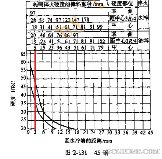

通常情况下,材料不出大纰漏,知道材料牌号,零件截面厚度,冷却介质,这些信息,使用淬透性曲线,已经大致可得出淬火硬度范围了。
关于这个图有个专门的精华帖来解释的,理解这个图以后,不难估计产品的合理淬火硬度。
