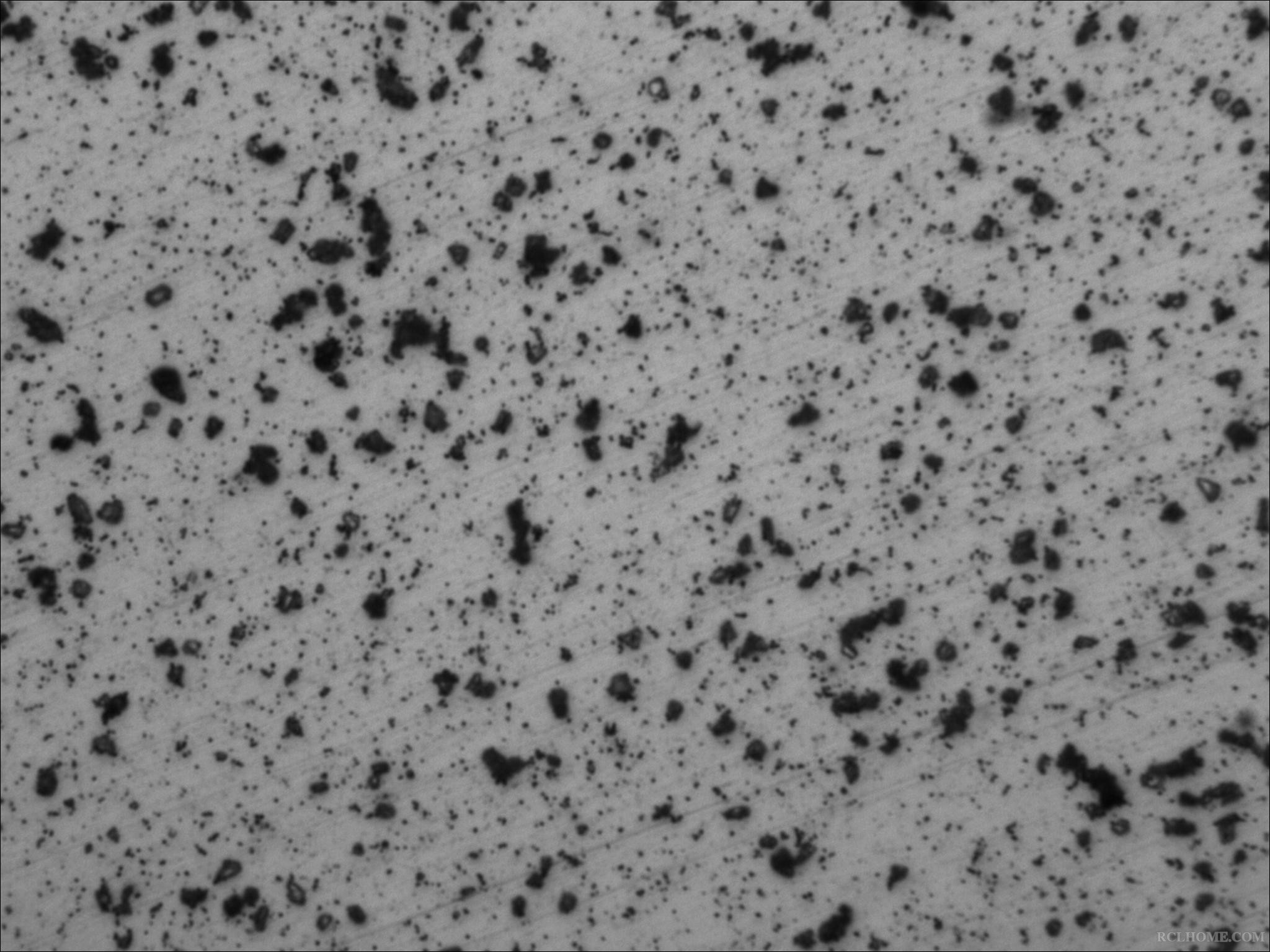

发表于 2013-5-23 21:47:21 | 显示全部楼层 |阅读模式
帮忙看下非金属夹杂物什么类型几级?

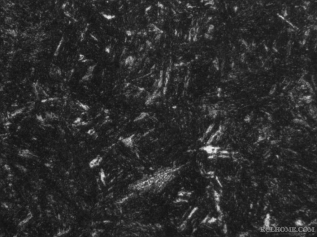

发表于 2013-5-23 22:00:17 | 显示全部楼层
非金属夹杂是不需要腐蚀的哦,直接抛亮看就行了
发表于 2013-5-23 22:20:07 | 显示全部楼层
风铃说的对。
夹杂物观测不能腐蚀后评定,否则,什么也看不到了。将试样抛光后,直接观察。

 楼主| 发表于 2013-5-24 08:19:17 | 显示全部楼层
。。。。。我是被领导赶鸭子上架啊。。。唉,找个二把刀教了教我。。。就让干活。。。按照大神说的重做了。帮看下怎么样?
发表于 2013-5-24 08:36:32 | 显示全部楼层
1)楼主把这个试样用酒精洗干净之后吹干,在干的抛光布上擦一下,上面貌似有些脏东西
2)如果擦完还这样,残阳觉得还得抛。最好是用细砂纸磨一道,然后再抛光一次。现在的状态,应该是腐蚀出来的组织没有完全除掉。
3)如果抛光态这么多夹杂物,这材料也太差了,压根就是氧化铝里夹杂了一些铁。

发表于 2013-5-24 09:11:16 | 显示全部楼层
十万个为什么 发表于 2013-5-24 08:19
。。。。。我是被领导赶鸭子上架啊。。。唉,找个二把刀教了教我。。。就让干活。。。按照大神说的重做了。 ...
不知楼主这个是什么材料,看你的制样划痕很多,也不知道上面的黑点是不是脏东西

发表于 2013-5-24 11:05:59 | 显示全部楼层
划痕太多。。。。。。
上面所说的,都很好,不重复。

发表于 2013-5-24 11:18:25 | 显示全部楼层
这个样件没有抛好。看夹杂物制样质量很重要。

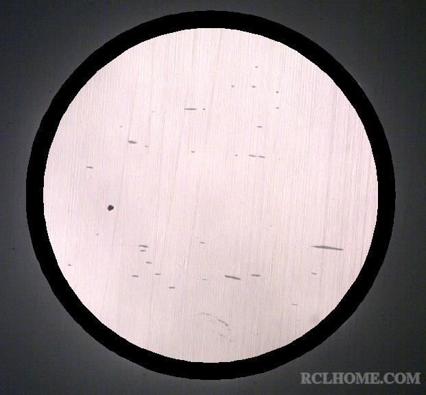

发表于 2013-5-24 12:37:30 | 显示全部楼层
上传一张自己拍的非金属夹杂物图片(摄像效果不是很好),供你参考

发表于 2013-5-24 14:02:41 | 显示全部楼层
上传我第一次做的非金属夹杂,视野直径80毫米,放大倍数100倍!样磨得不好,慢慢进步。

发表于 2013-5-24 19:55:10 | 显示全部楼层
长条的应该是硫化物夹杂!不知道氧化物是哪种
吉祥如意 + 5
发表于 2013-5-24 20:18:09 | 显示全部楼层
氧化物无塑性。一般为钢中的脱氧剂夹杂,如二氧化铝。所以呈细小的圆形。
