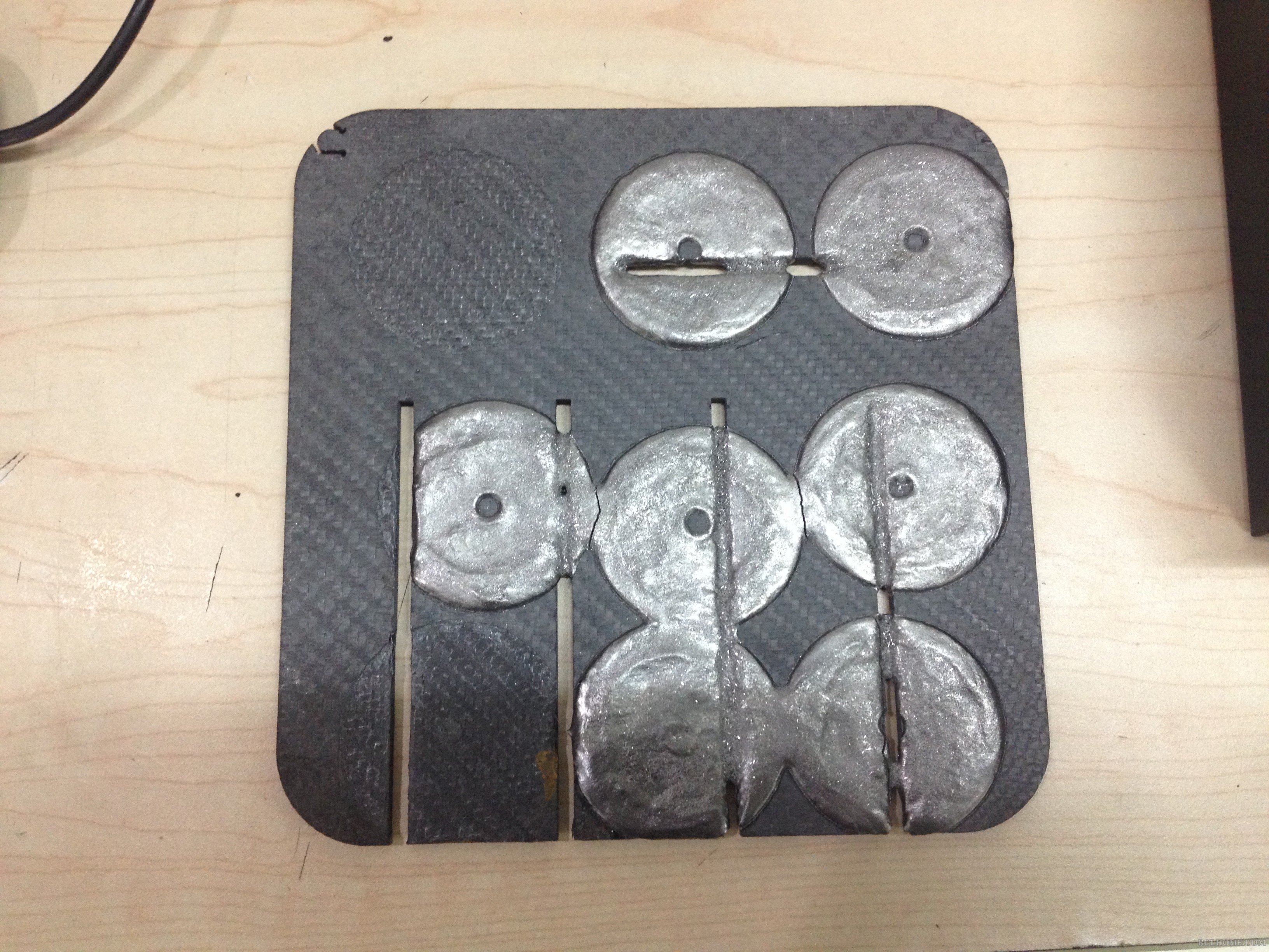

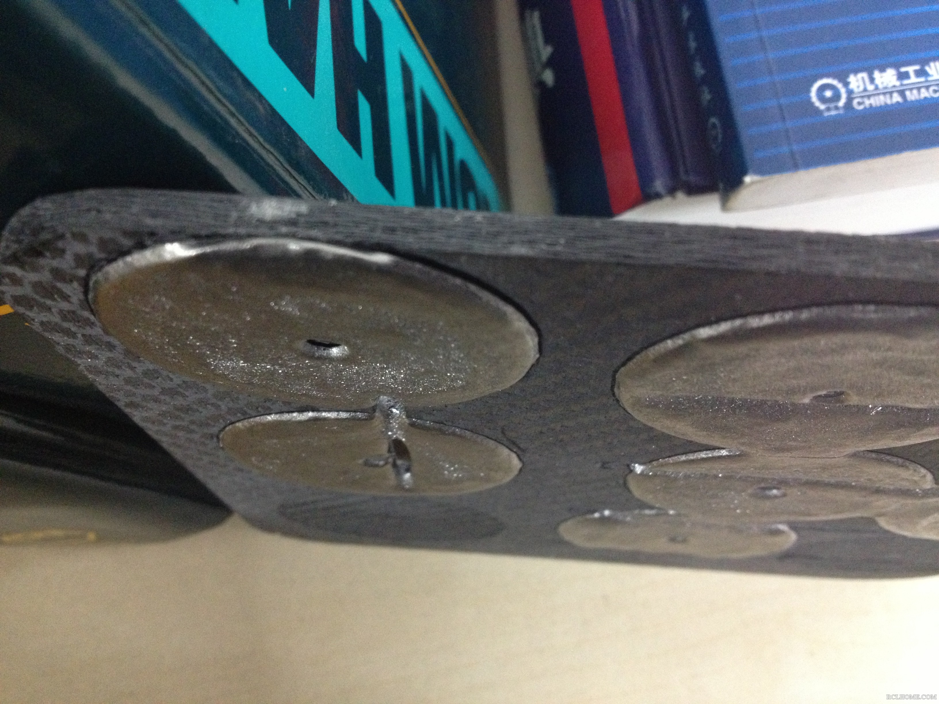

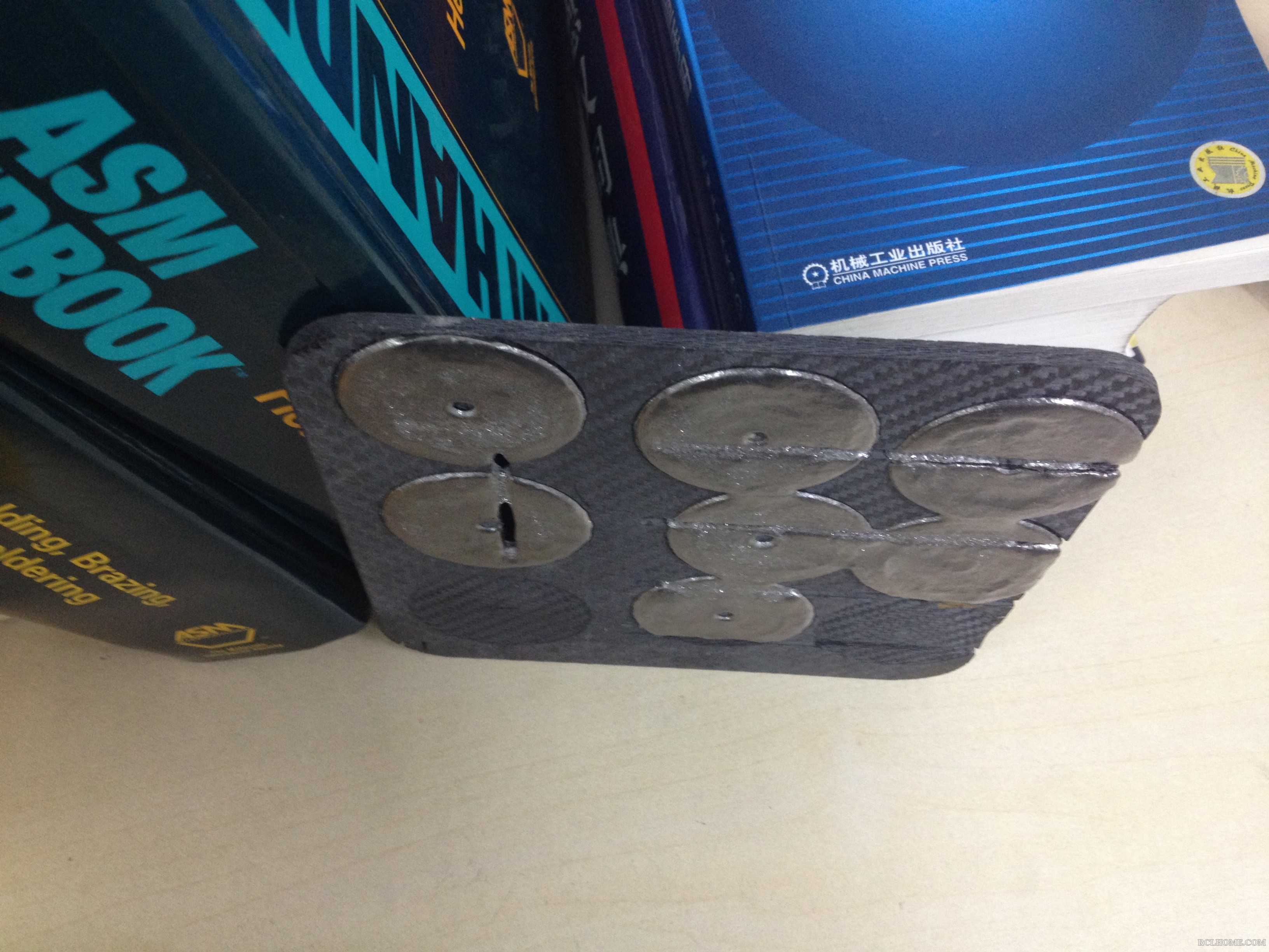

 楼主| 发表于 2013-5-24 13:10:57 | 显示全部楼层
那个不是棒棒,是在CFC板上开的槽,
看看我圈出来的地方,零件上似乎有液体沿着这些槽流下去了,所以零件缺了一条。
 楼主| 发表于 2013-5-24 13:23:42 | 显示全部楼层
本来这块板上是放了9个零件的,出炉后只有左边掰了2个零件下来,剩下的取不下来了,另外图片上看到最底下2个零件也粘一块了,金属熔化以后再凝固的特征非常明显,肯定不是重物压出来的。
问题是怎么会把金属熔化了呢?

发表于 2013-5-24 13:24:21 | 显示全部楼层
aaron01 发表于 2013-5-24 13:10
那个不是棒棒,是在CFC板上开的槽,
看看我圈出来的地方,零件上似乎有液体沿着这些槽流下去了,所以零件缺 ...
1250好像没到熔点,怎么就化了?

发表于 2013-5-24 13:34:21 | 显示全部楼层
那个不是棒棒,是在CFC板上开的槽,
怎么看。竖起的是4根棒棒呀。

 楼主| 发表于 2013-5-24 13:38:59 | 显示全部楼层
吉祥如意 发表于 2013-5-24 13:34
怎么看。竖起的是4根棒棒呀。
凹下去的槽,开通的,不是凸出来的棒棒。

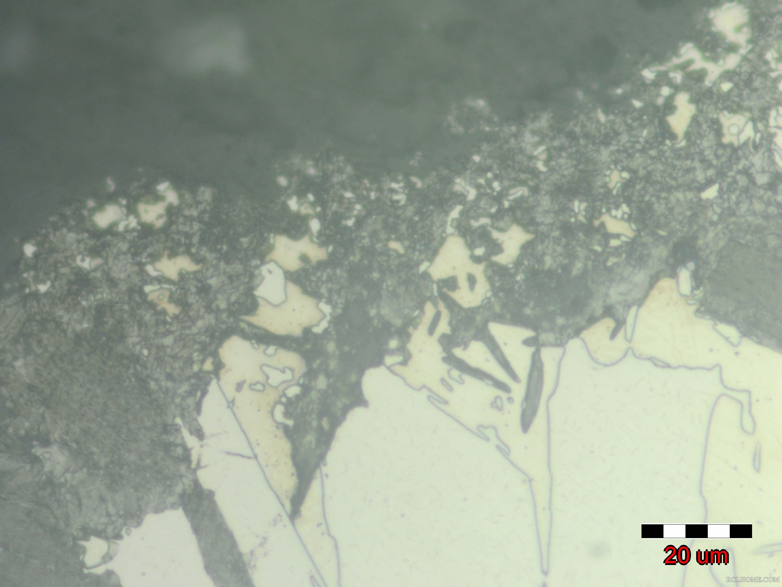

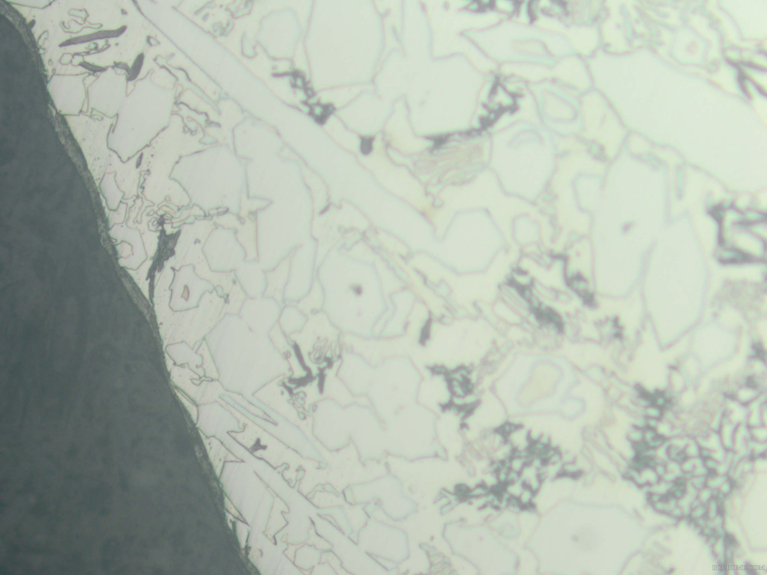

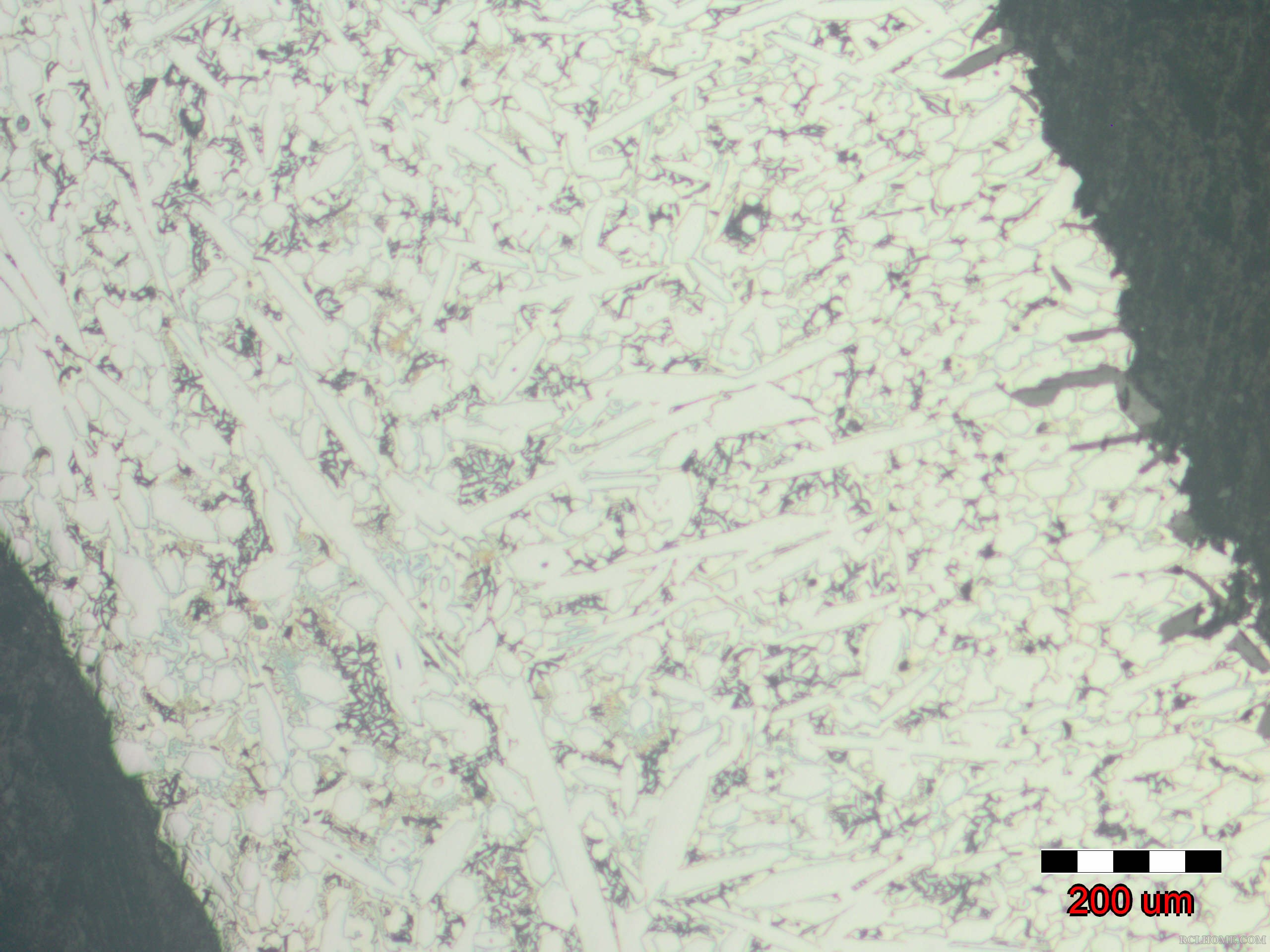

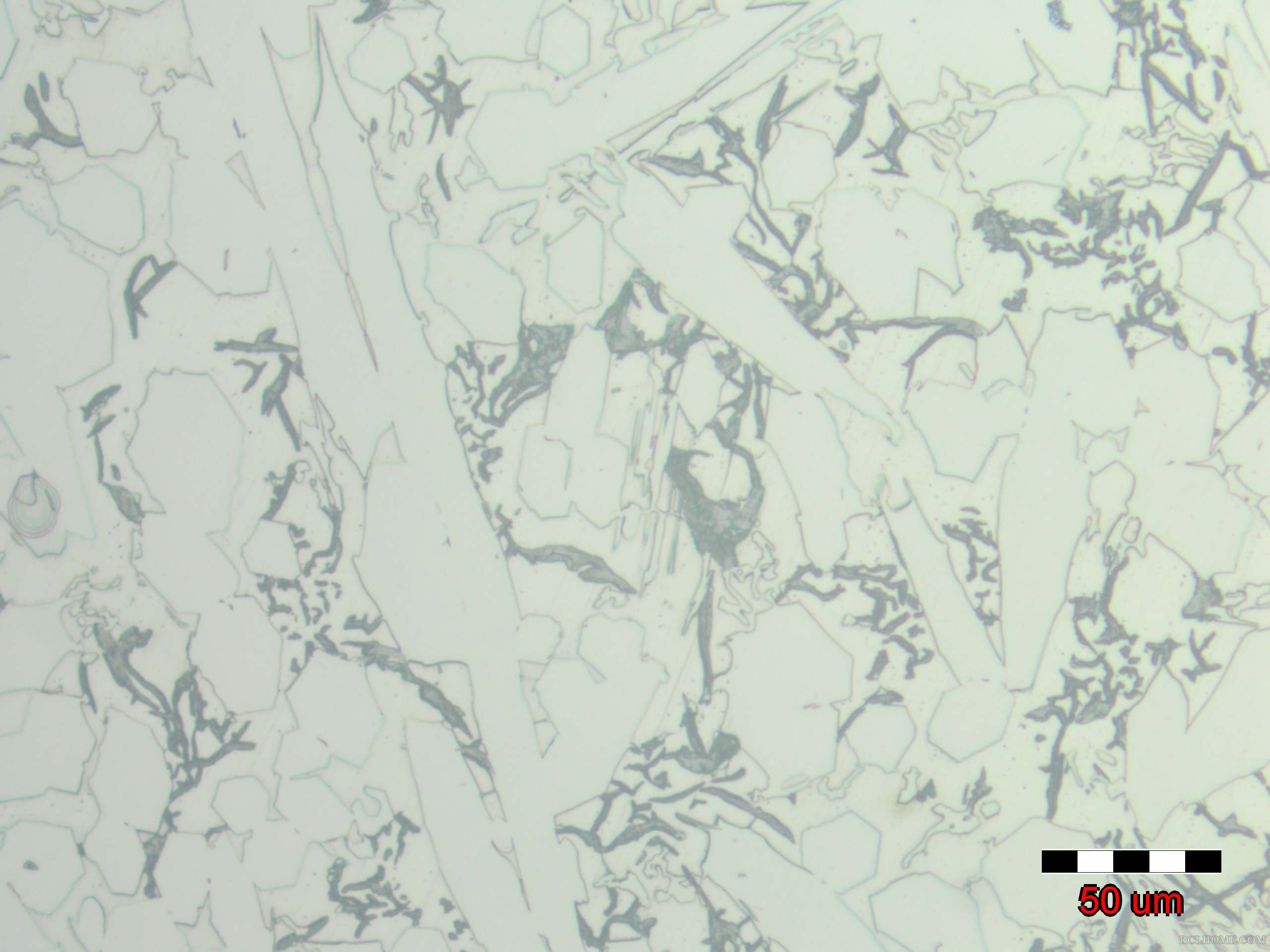

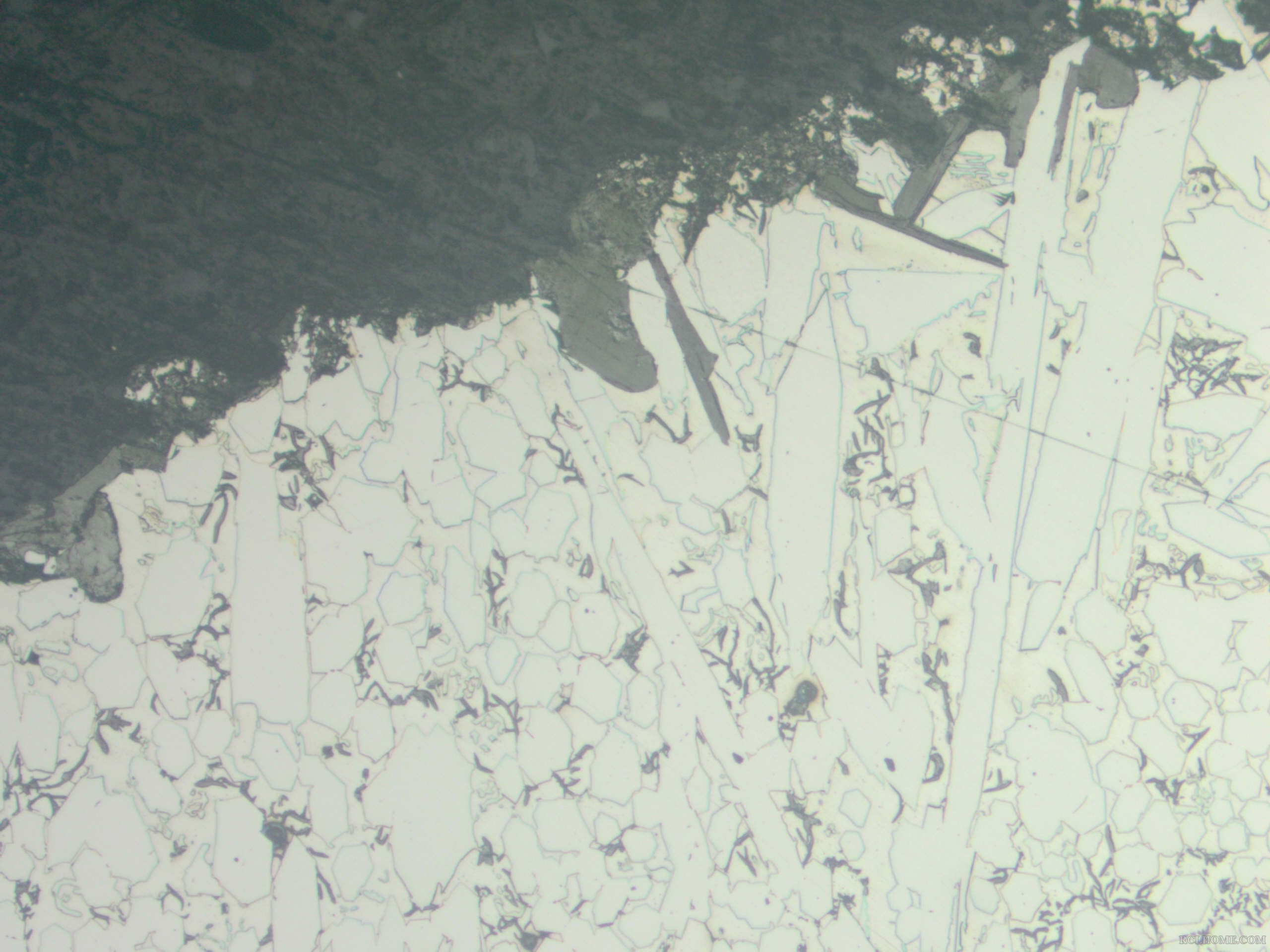

 楼主| 发表于 2013-5-24 14:44:25 | 显示全部楼层
硬掰了一片零件下来,送检了,铁匠总算等来了实验室的检测照片,娃娃,上菜了。
100X,全截面:
400X 心部组织
200X 背面的表面组织
400X 背面的表面组织
1000X背面的表面组织

发表于 2013-5-24 14:47:58 | 显示全部楼层
100X,全截面:
不知道什么原因,图看不了

 楼主| 发表于 2013-5-24 15:00:03 | 显示全部楼层
添一张400X的正面照片:
解释一下,背面指得是和料架接触的,粘住的那个面。
发表于 2013-5-24 15:01:06 | 显示全部楼层
100X,全截面:
是铸态的柱状晶体与多边形的晶体组成。说明材料处于半熔化状态。
 楼主| 发表于 2013-5-24 15:03:23 | 显示全部楼层
吉祥如意 发表于 2013-5-24 15:01
是铸态的柱状晶体与多边形的晶体组成。说明材料处理半熔化状态。
这个我同意,比较正面和背面是否有差异?
另外,从组织来看,这个含碳量对不对?
发表于 2013-5-24 15:05:07 | 显示全部楼层
那灰色条状是什么?石墨么?
发表于 2013-5-24 15:06:24 | 显示全部楼层
Adam 发表于 2013-5-24 14:55
对于大部分材料来说
压力增加,熔点增加 (你说反了 )

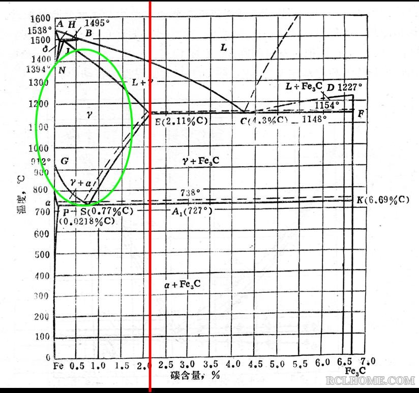

 楼主| 发表于 2013-5-24 15:13:09 | 显示全部楼层
看看相图吧,固相线和碳含量是什么关系?
发表于 2013-5-24 15:14:54 | 显示全部楼层
aaron01 发表于 2013-5-24 15:00
添一张400X的正面照片:
质疑硫化锰导致工件的过早熔化。
可否检验一下:硫和锰的含量。
发表于 2013-5-24 15:17:48 | 显示全部楼层

发表于 2013-5-24 15:22:05 | 显示全部楼层
应该不是石墨,不具备生成石墨的条件。
 楼主| 发表于 2013-5-24 15:28:49 | 显示全部楼层
吉祥如意 发表于 2013-5-24 15:22
应该不是石墨,不具备生成石墨的条件。
从形态来看,我觉得像是石墨,类似灰铸铁。
如果碳浓度提高到这种程度,
是不是可以解释为什么会熔化了?
注意看,正面和背面的这种条状物数量相差很多!
发表于 2013-5-24 15:30:06 | 显示全部楼层

 楼主| 发表于 2013-5-24 15:43:23 | 显示全部楼层
所以因为 发表于 2013-5-24 14:41
20低碳钢的熔点是否超过1300℃?我做高速钢记得1300℃多一点(跑温),高速钢熔化,A3钢(夹具)没有反映 ...
铁碳二元相图上说,碳含量和熔化温度有关,碳含量大于2.11%的话,1150C就开始出液相了,而20钢的熔点却很高的。
