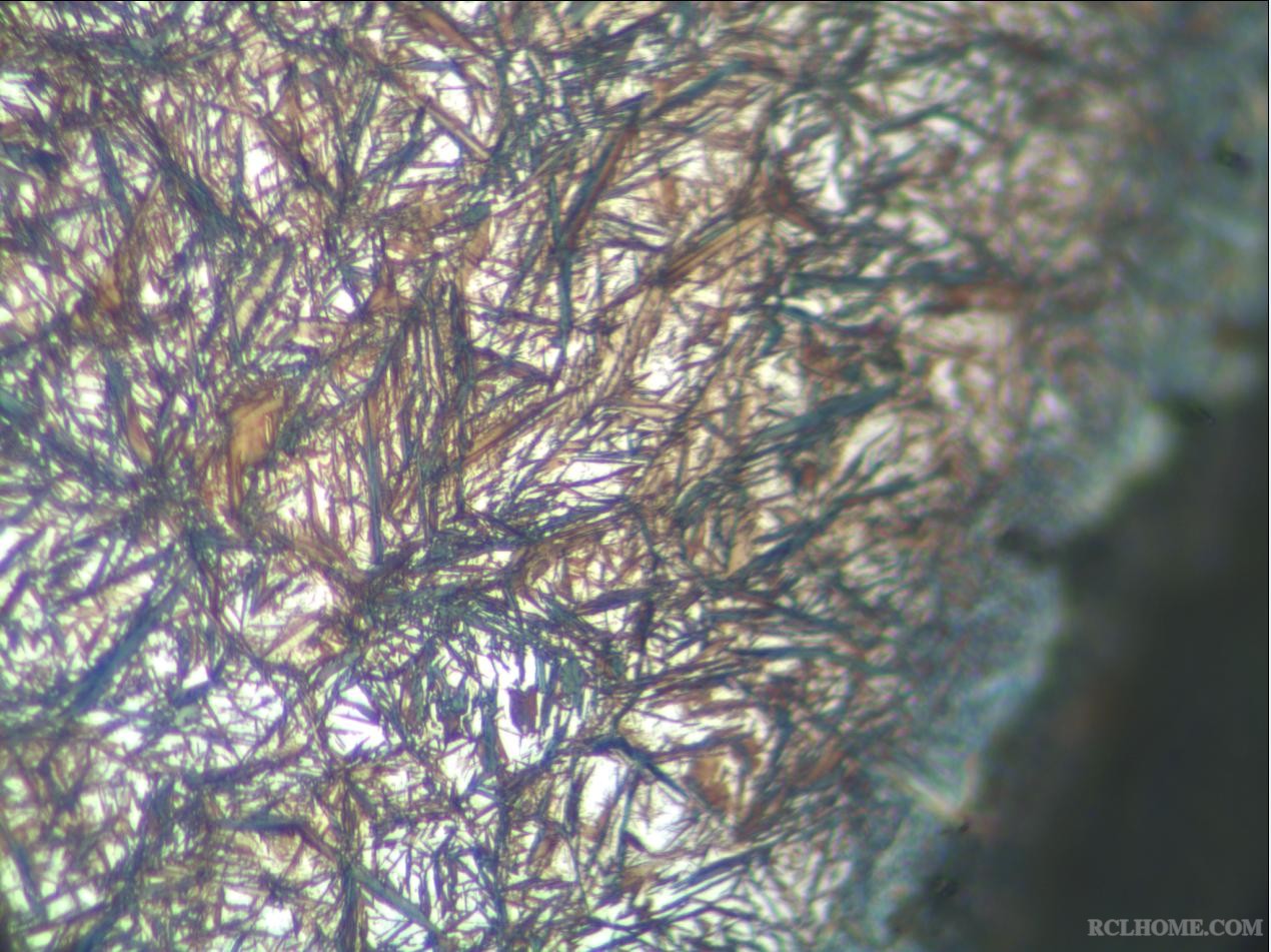

发表于 2013-5-24 14:17:11 | 显示全部楼层
失效分析;65Mn高频淬火,过热了,残奥级别高。放大倍数500倍
参与人数 2金钱 +40 收起 理由
龟山淬火 + 20
落水残阳 + 20 很给力!
 楼主| 发表于 2013-5-24 15:43:02 | 显示全部楼层
请教,那白色的是?

发表于 2013-5-24 16:29:08 | 显示全部楼层
龟山淬火 发表于 2013-5-24 15:43
请教,那白色的是?
残奥啊!这是我们的一个产品在使用中出现问题的失效分析

 楼主| 发表于 2013-5-24 18:42:07 | 显示全部楼层
请教,如果感应淬火出现残余奥氏体如何消除,用冰冷或回火行吗?

发表于 2013-5-25 10:18:53 | 显示全部楼层
65Mn高频出现如此严重的残奥,恐怕是别的地方已经有淬火裂纹了,且沿晶界扩展

发表于 2013-5-25 10:28:38 | 显示全部楼层
吉祥如意 发表于 2013-5-25 10:25
可以确认是不合格品。
那是一批成品,在使用过程中出现掉落铁皮的情况,哦做的失效报告,里面还有其他的组织

发表于 2013-5-27 12:28:14 | 显示全部楼层
我还有其它区域的视野

发表于 2013-5-27 19:21:59 | 显示全部楼层
这样的组织!哇,也太粗大了吧,高频获得细小晶粒完全体现不出来。这个是故意增长加热时间的吗?
龟山淬火 + 20
签到天数: 64 天
667
2569
2569
发表于 2013-5-28 08:07:35 | 显示全部楼层
清淡 发表于 2013-5-27 19:21
这样的组织!哇,也太粗大了吧,高频获得细小晶粒完全体现不出来。这个是故意增长加热时间的吗? ...
谁知道是怎么做的,这是一批不合格品
