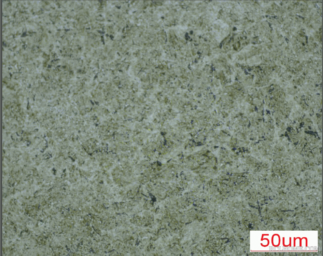

请大家评价一下这个组织。

依据  JB/T1255-2001   500倍下进行评定,为1.0级;建议搬运工把标尺做成标准标尺

 楼主| 发表于 2013-5-25 16:52:49 | 显示全部楼层
taofans 发表于 2013-5-25 13:49
依据  JB/T1255-2001   500倍下进行评定,为1.0级;建议搬运工把标尺做成标准标尺 ...
我的报告中屈氏体级别1级。硬度61.5HRC,合格。
对于这样的组织,用显微硬度计检测再换算成洛氏硬度值是不正确的,这是我发此贴的目的之一。

发表于 2013-5-26 11:31:43 | 显示全部楼层
对于这样的组织,用显微硬度计检测再换算成洛氏硬度值是 ...
一般是测试洛氏硬度 ,但是你测试显微硬度  不妨把实验力写上

发表于 2013-5-26 20:20:09 | 显示全部楼层
为什么呢?

发表于 2013-5-27 12:35:24 | 显示全部楼层
我也不大明白为什么不行!是显微硬度计打的点小吗?不能代表综合的硬度吗?
 楼主| 发表于 2013-5-27 16:10:41 | 显示全部楼层
穷开心 发表于 2013-5-27 12:35
我也不大明白为什么不行!是显微硬度计打的点小吗?不能代表综合的硬度吗? ...
嗯,我是这么认为的。
图片中的组织用显微硬度计检测,换算成洛氏硬度,出现有59HRC 的点,而用洛氏硬度计检测,硬度不低于61.5HRC

发表于 2013-5-27 17:26:14 | 显示全部楼层
搬运工 发表于 2013-5-27 16:10
嗯,我是这么认为的。
图片中的组织用显微硬度计检测,换算成洛氏硬度,出现有59HRC 的点,而用洛氏硬度 ...
哇,我也有这样的,我看到过比你这级别还大的没回火的托氏体,洛氏硬度也合格,维氏硬度没打(设备问题,只能看打不了),当时我搞不清楚这个问题,放过啦

发表于 2013-5-27 23:32:03 | 显示全部楼层
嗯,我是这么认为的。
回火屈氏体弹性高吗?是这个导致的差别吗?弹性元件好像是三四百度回火的。对金相完全不懂啊,得慢慢学
 楼主| 发表于 2013-5-27 23:44:45 | 显示全部楼层
笑靥 发表于 2013-5-27 17:26
哇,我也有这样的,我看到过比你这级别还大的没回火的托氏体,洛氏硬度也合格,维氏硬度没打(设备问题, ...
6313允许屈氏体组织不大于2级。
我这个照片拍于零件心部。
这样的组织用显微硬度计检测,检测结果是无效的,我的这个观点是否正确呢???
