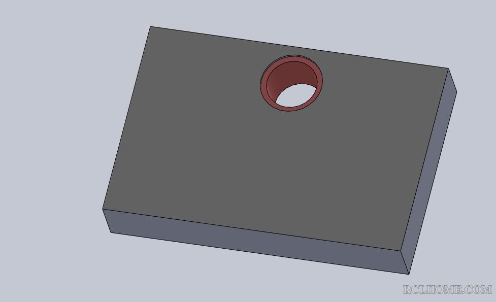

45钢通孔,孔深7.8,层深0.8-1 HRC50-60,如何达到要求

是感应淬火,还是渗碳淬火,技术要求要求层深公差小。
龟山淬火 + 20
发表于 2013-5-27 11:56:09 | 显示全部楼层
感应器制作非常困难。一般的做不了。而且必须高压水冷却。
龟山淬火 + 20
 楼主| 发表于 2013-5-27 12:26:51 | 显示全部楼层
感应淬火
 楼主| 发表于 2013-5-27 12:30:36 | 显示全部楼层
还是老吉很,球虽没进,但打到门框上了。
 楼主| 发表于 2013-5-27 12:37:54 | 显示全部楼层
发表于 2013-5-27 13:11:03 | 显示全部楼层
本想飘飘来补射上一脚。
在解决了感应器的基础上,采用高频扫描淬火工艺。
几块板子重叠一起,进行扫描淬火。即高效又安全。
龟山淬火 + 20
发表于 2013-5-27 14:02:17 | 显示全部楼层
此路难通  发表于 2013-5-27 14:24
发表于 2013-5-27 14:07:36 | 显示全部楼层
先生做个,自喷事感应器试试。比绕制的感应器效果好,因您的产品孔不是很深。
此路不通  发表于 2013-5-27 14:25
发表于 2013-5-27 14:52:34 | 显示全部楼层
那就激光淬火。
 楼主| 发表于 2013-5-27 15:06:41 | 显示全部楼层
层深不够
发表于 2013-5-27 15:53:15 | 显示全部楼层
您这个工件能不能旋转,产品尺寸?
 楼主| 发表于 2013-5-27 16:44:38 | 显示全部楼层
随风飘飘 发表于 2013-5-27 15:53
您这个工件能不能旋转,产品尺寸?
不好旋转
发表于 2013-5-27 17:31:40 | 显示全部楼层
难道是使用先生说的旋转感应器吗?
 楼主| 发表于 2013-5-27 18:42:48 | 显示全部楼层
试验即将成功。。。。。。
发表于 2013-5-28 09:32:11 | 显示全部楼层
龟山淬火 发表于 2013-5-27 18:42
试验即将成功。。。。。。
祝您试验成功,别忘了与大家分享!
龟山淬火 + 20
发表于 2013-5-31 07:17:56 | 显示全部楼层
先生的试验不知做完没有,期待!
 楼主| 发表于 2013-5-31 07:47:55 | 显示全部楼层
试验成功。方法是浸水淬火。
