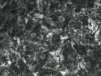

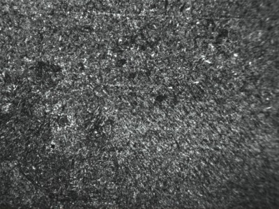

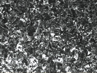

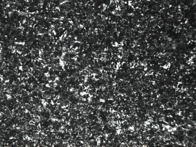

热轧 10B21 (我觉得力学性能大致应该和20钢差不多),先加工成链条状成品(链条是直径7.7mm的10B21绕圈焊接起来)
然后将链条成品 920℃ 渗碳 处理。保温2h
再是 淬火 880℃ 保温30-40分钟 直接水淬
最后是 180℃回火(我看过这一部分的温控,有一段的温度甚至高达208℃)
热处理后的材料要求:
1,表面硬度达到HRC 59以上。
2,抗拉达标(这个没有标准,是国外采购方提供的测试方法,直接1米链条成品快拉,要求能承受5吨的力不断裂。这个我们不好重现)
现在他们的问题是 如果表面硬度达标,链条抗拉不行。(6.7mm的同一炉做合格,但是6.7mm的所要求试验抗拉强度确实要低一点)
我看过断裂样,明显的脆性断裂(垂直于应力,几乎没有延伸和收缩)。 断裂在母材上,不在焊接及其影响区。
金相显示心部组织非常细腻,600x下依然很细腻,乍一看以为是回火的那种,1000x倍下则看清楚是低碳马氏体(我只能看懂这个,至于下贝,我不会区分)
硬度梯度是表面 610+ , 心部平均440左右。(表面渗碳层0.5mm)

  心部组织200倍(真的很像回火状态,组织太细腻了)

  这是心部组织500倍的。。

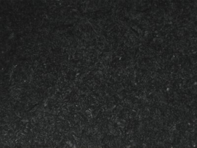

  这是表面组织200倍下,依然很细腻。

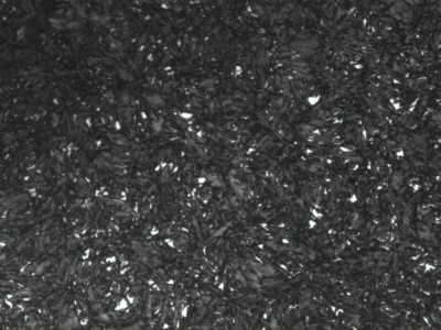

  表面组织1000倍下。
我们也找了国外的样(同样是10B21,同样的处理)来做了对比,硬度是表面710+,心部440左右,图片如下:
登录/注册后可看大图
5 天前 上传
下载附件 (215.46 KB)
  这张是国外心部200倍的(低碳马氏体非常清晰)

  这是国外心部1000倍

  国外表面1000倍的(亮点是碳化物??)
我很奇怪的是为什么国外的材料合格,而我们自己做的反而不合格
抗拉的话主要还是受心部组织的影响比较大吧?
还是说其实我们厂房做的热处理工艺不行,其实最后回火温度控制不对,产生了回火屈氏体??而1000倍下看到的竹叶状其实是下贝。
我现在的推论是 我们做的心部组织:回火屈氏体+隐针马氏体+下贝 回火温度偏高 ;表面渗碳不够
国外的材料心部:低碳马氏体+下贝; 表面渗碳良好,有少量碳化物
求各位老师给点建议,我这样分析对不对?

发表于 2013-5-27 11:11:05 | 显示全部楼层
楼主,如果能看一下,淬火后剖检的金相组织,您就能找到答案。

 楼主| 发表于 2013-5-27 11:31:57 | 显示全部楼层
版主好,不是很明白,为什么要看淬火组织?

发表于 2013-5-27 13:57:47 | 显示全部楼层
可以标胶一下淬火组织与国外(您上传是图片)有什么区别!
与国外不足处可以对比,是渗碳工艺问题、淬火问题还是回火问题?

发表于 2013-5-27 16:21:19 | 显示全部楼层
残阳瞎说几句。金相什么的,不太会看。
1)链条各环一致性要好。木桶效应,你懂的。
2)表面硬度,一个610,一个710。差别还是挺大的
3)渗层深度。比较一下双方的差别,如果比国外的明显浅,不如多渗些。
零件制成之后,对别的性能没要求,只要一个抗拉。选择这个低碳钢,目的估计是为了焊接性能好、弯曲成形容易。

 楼主| 发表于 2013-5-28 10:14:43 | 显示全部楼层
我的原始看法:可能原因1碳势设置偏低,渗层含碳量偏低
2过热3冷却不好4回火不充分
只是我有点疑惑心部白色组织为什么是这个形态

发表于 2013-5-30 15:34:06 | 显示全部楼层
心部组织差异不大,表面渗碳的碳浓度不足,国外的表面明显有残奥出现,你们的件表面残奥几乎没有,说明碳浓度不足,硬度检测也证实这一点。

 楼主| 发表于 2013-5-30 15:58:43 | 显示全部楼层
aaron01 发表于 2013-5-30 15:34
心部组织差异不大,表面渗碳的碳浓度不足,国外的表面明显有残奥出现,你们的件表面残奥几乎没有,说明碳浓 ...
我看到这个图的第一反应也是表面碳浓度不足。您说到的残奥能否在图上标注一下(最后一张图)?
发表于 2013-5-30 16:01:59 | 显示全部楼层
灵峰探梅 发表于 2013-5-30 15:58
我看到这个图的第一反应也是表面碳浓度不足。您说到的残奥能否在图上标注一下(最后一张图)? ...
你认为是碳化物的那些白点
75
345
345
 楼主| 发表于 2013-5-30 16:14:01 | 显示全部楼层
aaron01 发表于 2013-5-30 16:01
你认为是碳化物的那些白点
您是说白得发亮的那些吗?那么颜色稍浅的白点是否也是残奥,到底有没有碳化物呢?
发表于 2013-5-30 16:24:25 | 显示全部楼层
灵峰探梅 发表于 2013-5-30 16:14
您是说白得发亮的那些吗?那么颜色稍浅的白点是否也是残奥,到底有没有碳化物呢? ...
你最后一张1000X的照片上,几乎所有白点都是残奥,而不是碳化物,这是我个人观点。照片质量不好,我也不敢100%确定。
如果你有这个样,可以调节一下焦距,如果微调以后就变模糊,说明是残奥,而碳化物的话,很亮,有突出感,稍稍微调的话,成像还是很清晰。
还有一种方法是换暗场看,暗场还是白色圈圈的话,就是碳化物,而残奥在暗场看不见。

发表于 2013-5-30 18:56:07 | 显示全部楼层
aaron01 发表于 2013-5-30 16:24
你最后一张1000X的照片上,几乎所有白点都是残奥,而不是碳化物,这是我个人观点。照片质量不好,我也不 ...
国外1000倍的白色组织。
1. 如果是残留奥氏体,的确要仔细研究一下;
2. 如果不是比较容易理解。
发表于 2013-5-30 20:58:35 | 显示全部楼层
吉祥如意 发表于 2013-5-30 18:56
国外1000倍的白色组织。
2. 如果不是比较容易理解。 ...
渗碳零件没有残奥,只有碳化物,这种情况很少出现。
绝大多数情况下是没有碳化物,只有残奥;或者残奥和碳化物一起出现。当然这是指在光学显微镜下观察。
另外,从形态而言,这些白色的更像是残奥,很多地方都看到针马把白色的块状一切两半!
发表于 2013-5-30 21:11:57 | 显示全部楼层
绝大多数情况下是没有碳化物,只有残奥;或者残奥和 ...
如果是二次淬火呢?吸碳化物而残留奥氏体很少。
估计两者兼有之。残留奥氏体偏少。
