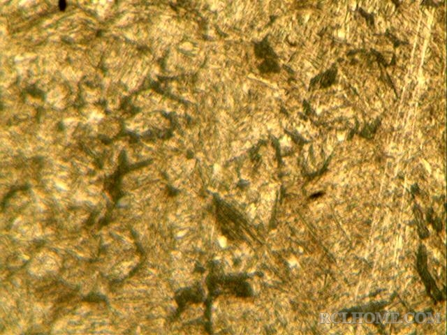

鉴定下这是个神马组织
SM48C 中频
SM48C 中频
发表于 2012-12-25 16:08:13 | 显示全部楼层
马氏体+托氏体
发表于 2012-12-25 16:18:43 | 显示全部楼层
白色小块是加热不足产生的铁素体吗?

发表于 2012-12-25 16:52:38 | 显示全部楼层
回楼上:感觉是制样假象,如是F周围应有T
发表于 2012-12-25 17:00:40 | 显示全部楼层
块状挺像未溶铁素体的,建议楼主重新制一下样。现在的图片实在不清楚。

发表于 2012-12-30 09:47:38 | 显示全部楼层
      这应该是50钢吧,这是硬化层组织?

 楼主| 发表于 2012-12-30 09:52:50 | 显示全部楼层
发表于 2012-12-30 13:48:50 | 显示全部楼层
wqjtyx2012 发表于 2012-12-30 09:52
为什么铁素体周围要有托屈氏体呢
冷却不足,铁素体析出包围托氏体。
发表于 2012-12-30 16:35:43 | 显示全部楼层
学习疑问:
1. 这是放大10倍的组织么?
2. 这是心部的还是表面淬火层的?

发表于 2013-1-6 09:48:14 | 显示全部楼层
猜测其原始组织没有经过调质。否则不会在淬火后出现铁素体。
原始组织的较大块的铁素体在感应加热的时间温度内没有溶解,得以保留。
刚溶解的铁素体由于奥氏体化不足,含碳量低需要更快的冷速,达不到时形成托氏体网。
这都是原始组织不调质造成的,现在这种情况很多,都节约成本了。、
以上只是猜测,有不对的请指正。

发表于 2013-1-6 10:26:19 | 显示全部楼层
请问是什么材料?硬度是多少?
发表于 2013-1-6 11:32:12 | 显示全部楼层
所以因为 发表于 2013-1-6 10:26
请问是什么材料?硬度是多少?
这个应该介于国产的45#钢和50#钢之间。
发表于 2013-1-6 12:12:44 | 显示全部楼层
哦,是SM48C,刚才看了一下,前面没看清,不好意思!不
曾经有金相老法师说看金相,判断其组织,要结合材料,热处理工艺,硬度等一些因素来分析,不知道是否有道理?
我还是单独另外开帖去请教一下吧!

发表于 2013-1-7 22:36:38 | 显示全部楼层
中频前组织不均匀。中频后组织不正常。马氏体、屈氏体、铁素体均有。制样划痕明显,影响观察效果,还可能出现伪组织判断失误。
