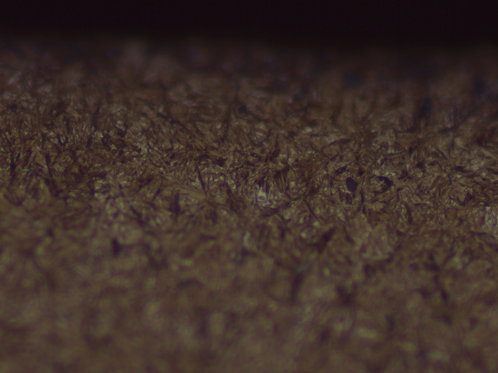

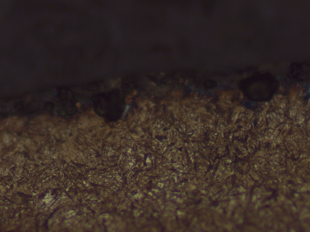

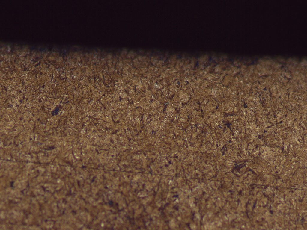

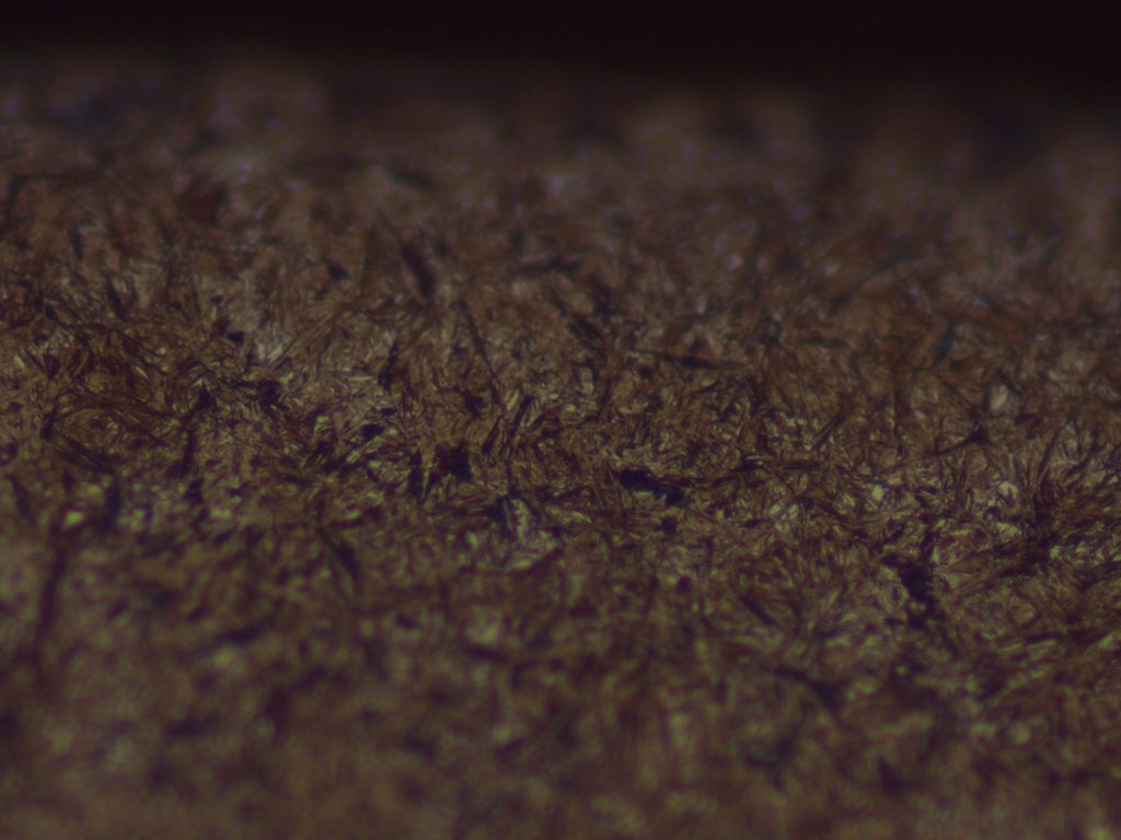

谢谢建议,我原先同事将金相照片传过来了,制样太差真不好意思拿出来,雾里看花感觉马氏体级别和残奥都高明天有空去看实样。

请仔细观察,上述图片可能没有找到最严重的部位。尤其是距表面0.2毫米处。
残留奥氏体造成批量裂纹的报告是不准确的。

 楼主| 发表于 2013-5-29 21:20:55 | 显示全部楼层
残留奥氏体造成批量裂纹的报告是 ...
照片的表面是磨加工成品表面,现在就是怀疑其开裂原因并未结论。另外又发张照片给我。

谢谢建议,我原先同事将金相照片传过来了,制样太差真不好意思拿出来,雾里看花感觉马氏体级别和残奥都高 ...
这个图显示的残奥并不高,小于15%。
深冷的效果还是非常好的。
另外这个样不平,才500X就没法对准焦距了,要么是托试样的钢板变弯了,要么是试样在零件的表面蹋角了!
发表于 2013-5-30 09:19:33 | 显示全部楼层
sbm197873 发表于 2013-5-29 21:20
照片的表面是磨加工成品表面,现在就是怀疑其开裂原因并未结论。另外又发张照片给我。 ...
主观地说:
1. 裂纹是由表面向内部扩展发生;所以表面的图片必须是高质量的;
2. 已经进行了磨削加工,意味着分析问题的基本条件不存在了;
3. 请对照标准评定一下次表层的马氏体级别。

 楼主| 发表于 2013-6-3 15:25:13 | 显示全部楼层
5billion 发表于 2013-6-1 14:35
产品已收到,十分感谢,我们磨齿师傅看一眼就说0.3左右,是材料问题,不过我晚些会仔细看 ...
昨日到现场看实样金相,表面二次淬火层次表层退火层,典型磨削烧伤层。

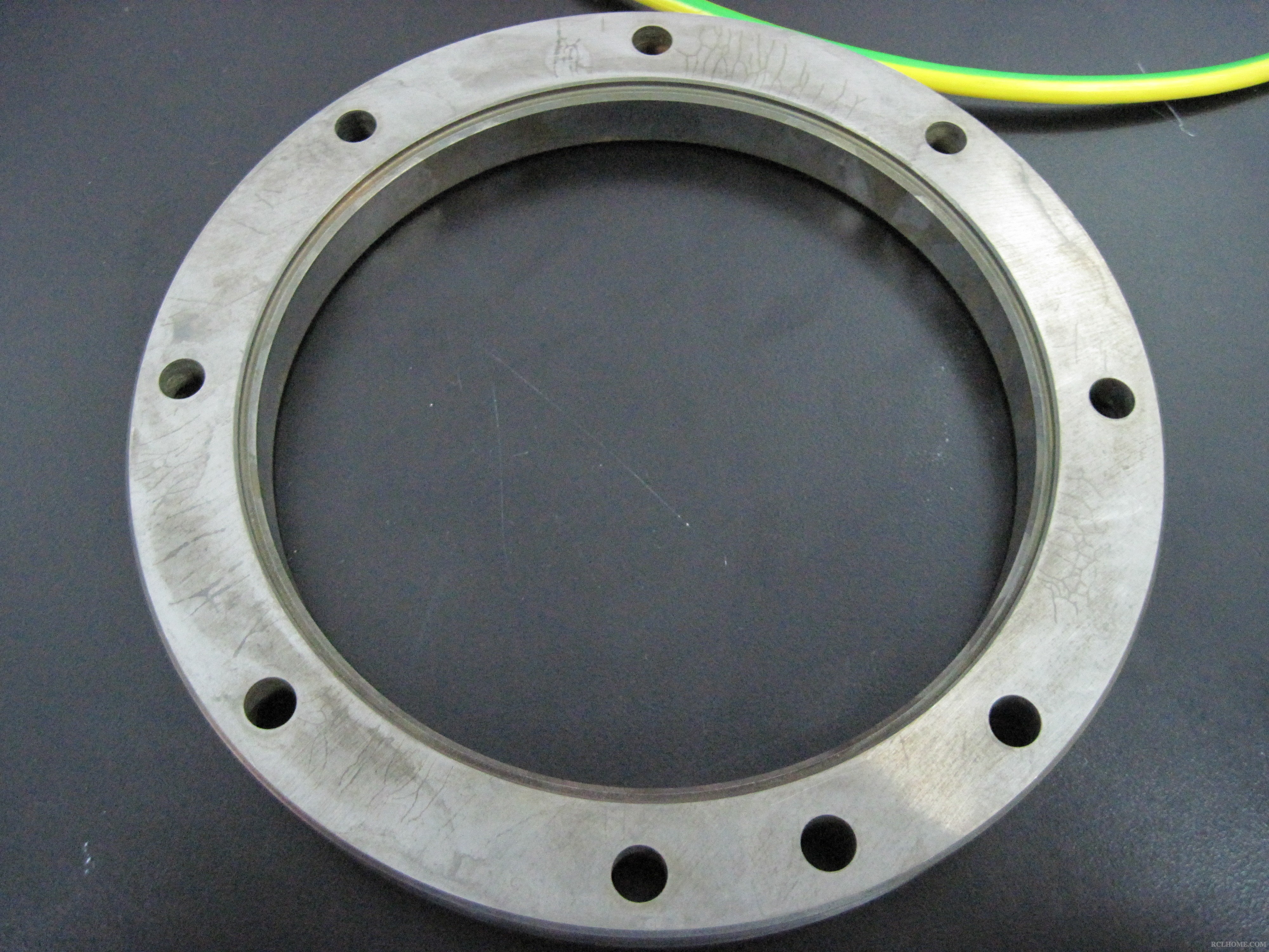

发表于 2013-6-7 17:05:01 | 显示全部楼层
正常区噪声=40~60,硬度=58~60HRC,表面正常,酸洗后颜色深灰
裂纹区噪声=102~245,硬度=48~54HRC,可见裂纹,酸洗后颜色变灰黑
有局部噪声=340,硬度=52~54HRC,表面正常,酸洗后有较多裂纹
酸蚀试验照片如下

 楼主| 发表于 2013-6-7 18:02:05 | 显示全部楼层
裂纹区噪声=102~245,硬度=48~54HRC,可见裂 ...
我已建议每班建立冷酸洗检测制度。你们的磁弹仪倒挺准的吗,多少大洋?

你的这个平面的裂纹是渗碳淬火问题还是磨削工艺问题呢?

发表于 2013-6-9 11:54:35 | 显示全部楼层
sbm197873 发表于 2013-6-7 18:02
我已建议每班建立冷酸洗检测制度。你们的磁弹仪倒挺准的吗,多少大洋? ...
好像几十万,芬兰应力技术公司的,应用难点在于确定界限值,上海大众的朱正德对这个仪器有较多研究,他的思路很先进

发表于 2013-6-9 12:01:50 | 显示全部楼层
不好判断,我觉得是零件变形,局部磨削过渡造成的,回火温度提高或时间延长一些可能会减小变形(翘曲)
从图片上看:是典型的磨削裂纹。
