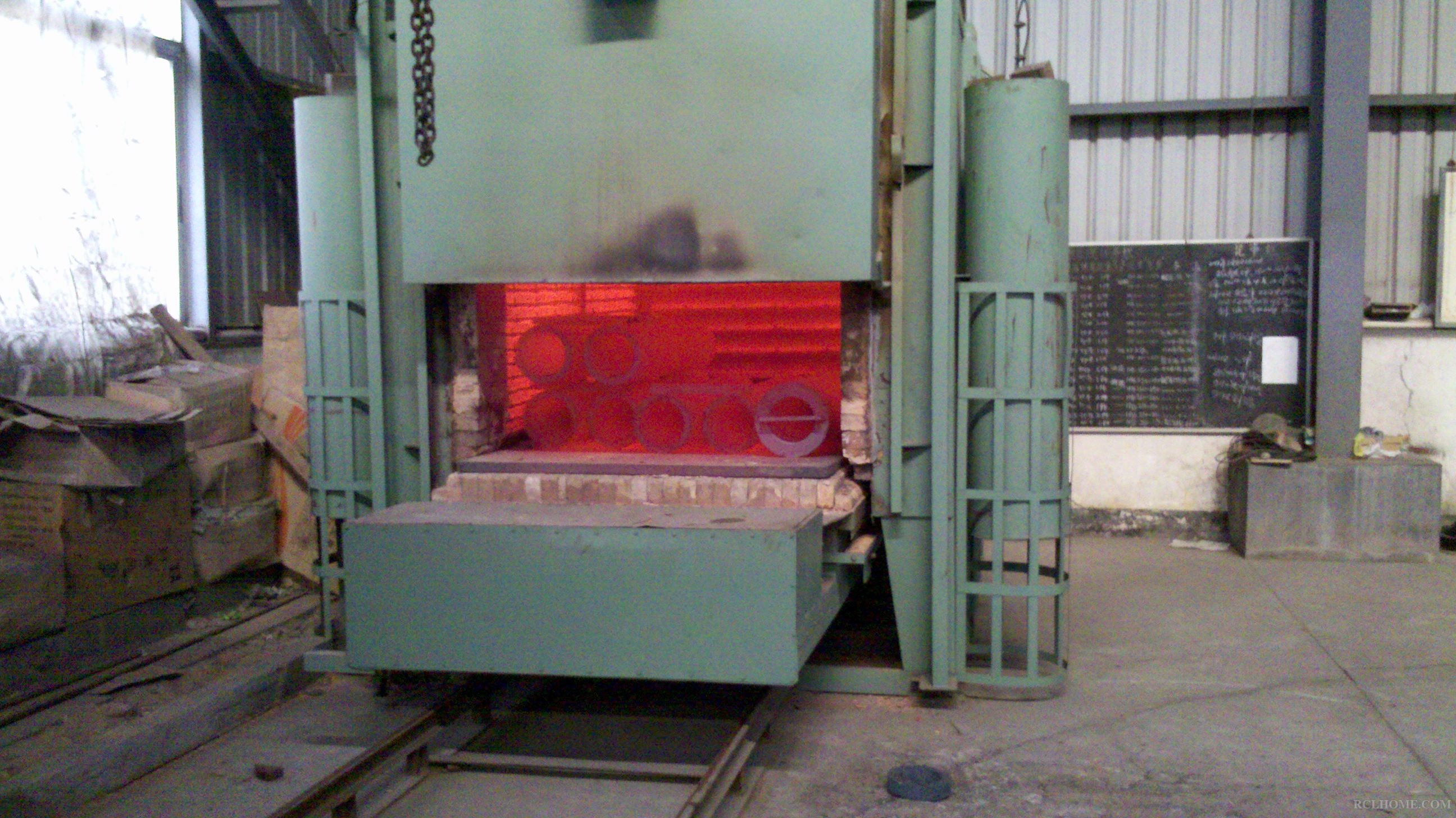

      昨天看到书上的保温时间公式T=adk.可是,像我这样的进炉排布方式该怎么算...
壁厚大概40MM 直径270MM。

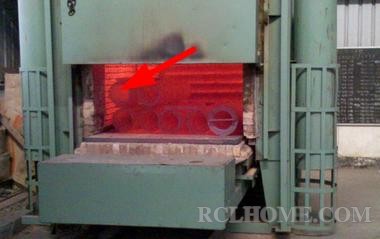

先不说保温时间,因为你还没说这是什么材质的零件。
从你这几个零件加热后的颜色来看、 luwen.jpg 箭头所指的零件温度高于其他零件。

装炉方式挺好,要是有工装或料框装料保温后直接吊出就省事多了!!

45钢来的..淬水的...目测光感来说,内侧的温度的确要比外侧的低...
老师没说,我还没发现呢 ,真粗心...

发热体的温度一般要比炉内的温度要高很多(50~100℃),装炉的产品最好距离发热体100mm以上。

从测量的要求来看,热电偶测得的温度要是有效加热区内的温度,但炉内的温度是有梯度的,发热体处最高,离发热体距离越远,温度越低,控温热电偶一般是插入到有效加热区的边缘,也就是你所说的箱内温度。

仪表上的温度应该就是炉内的温度,不过台车炉不同的位置其温度还是有偏差的,随着保温时间的延长其温度会逐渐的均匀化!
