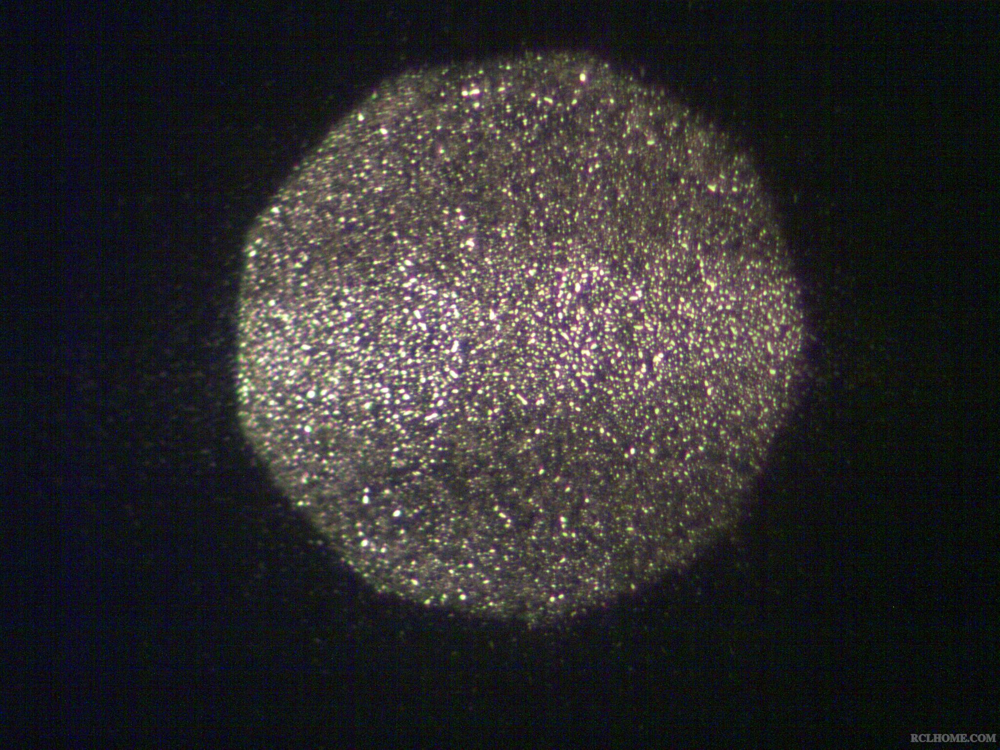

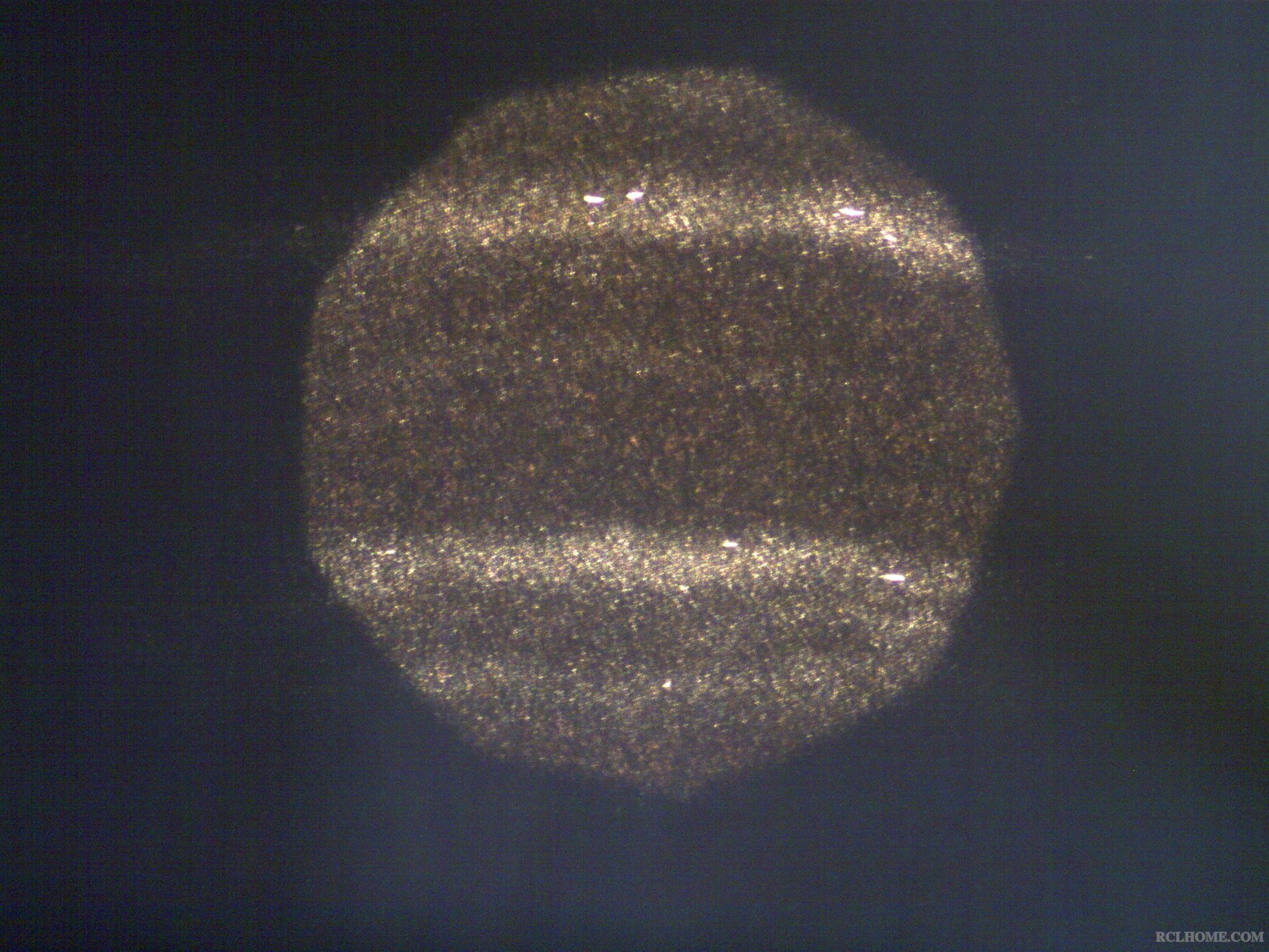

这是一个开裂的工件上取的试样,发现碳化物偏析严重附下图,个人认为有3.0级,100倍下还有一点碳化物液析,各位同仁有其它看法吗?第一张是100倍图片,第二张是500倍图片;

基本同意楼主的意见。

碳化物液析不太明显的。

100倍里面很亮的几个点就是液析啊

视场没有问题,市场直径在100倍下85毫米,这是根据GB/T 18254-2002  附录A  第8级别图碳化物带状评定的
