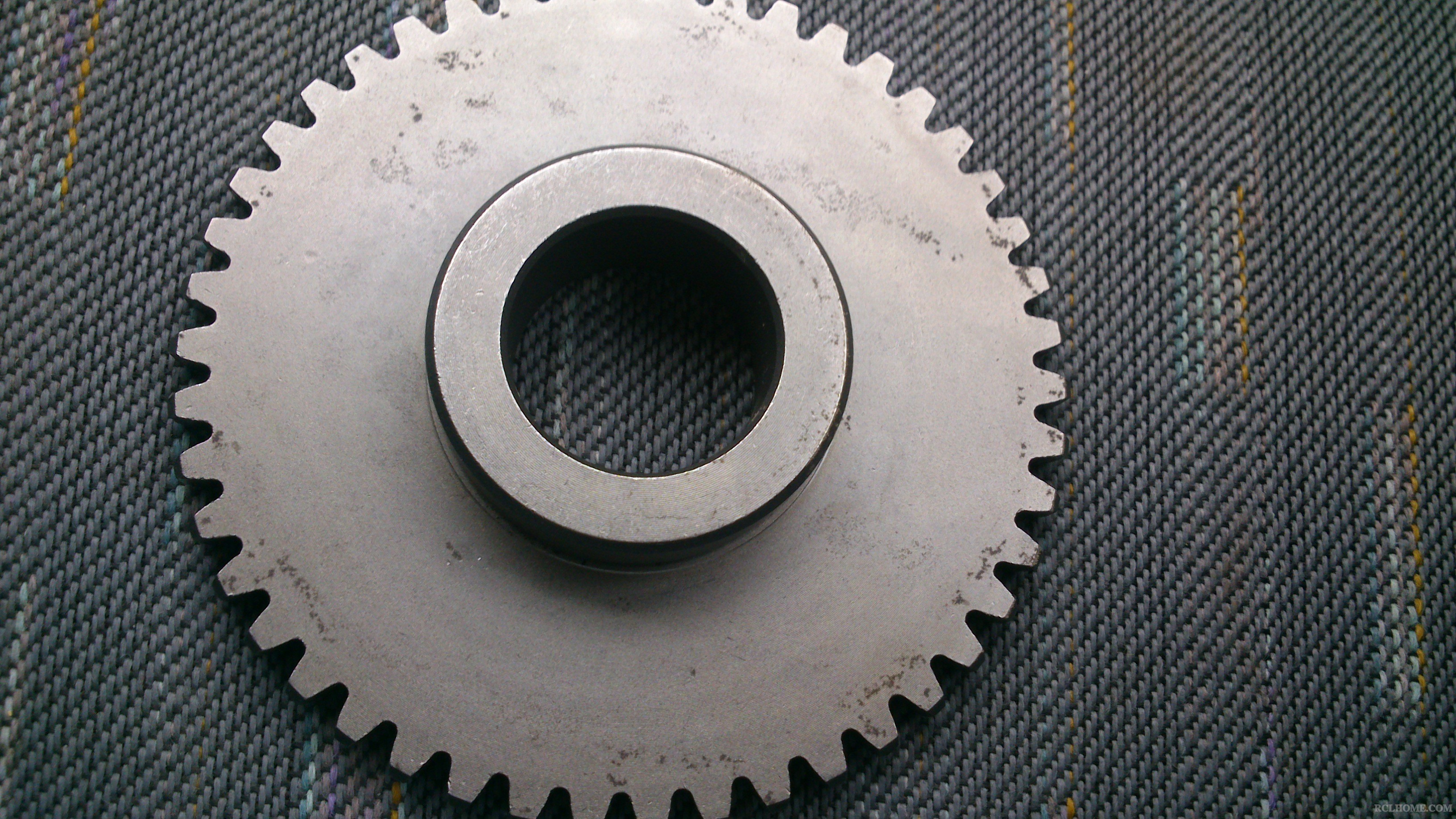

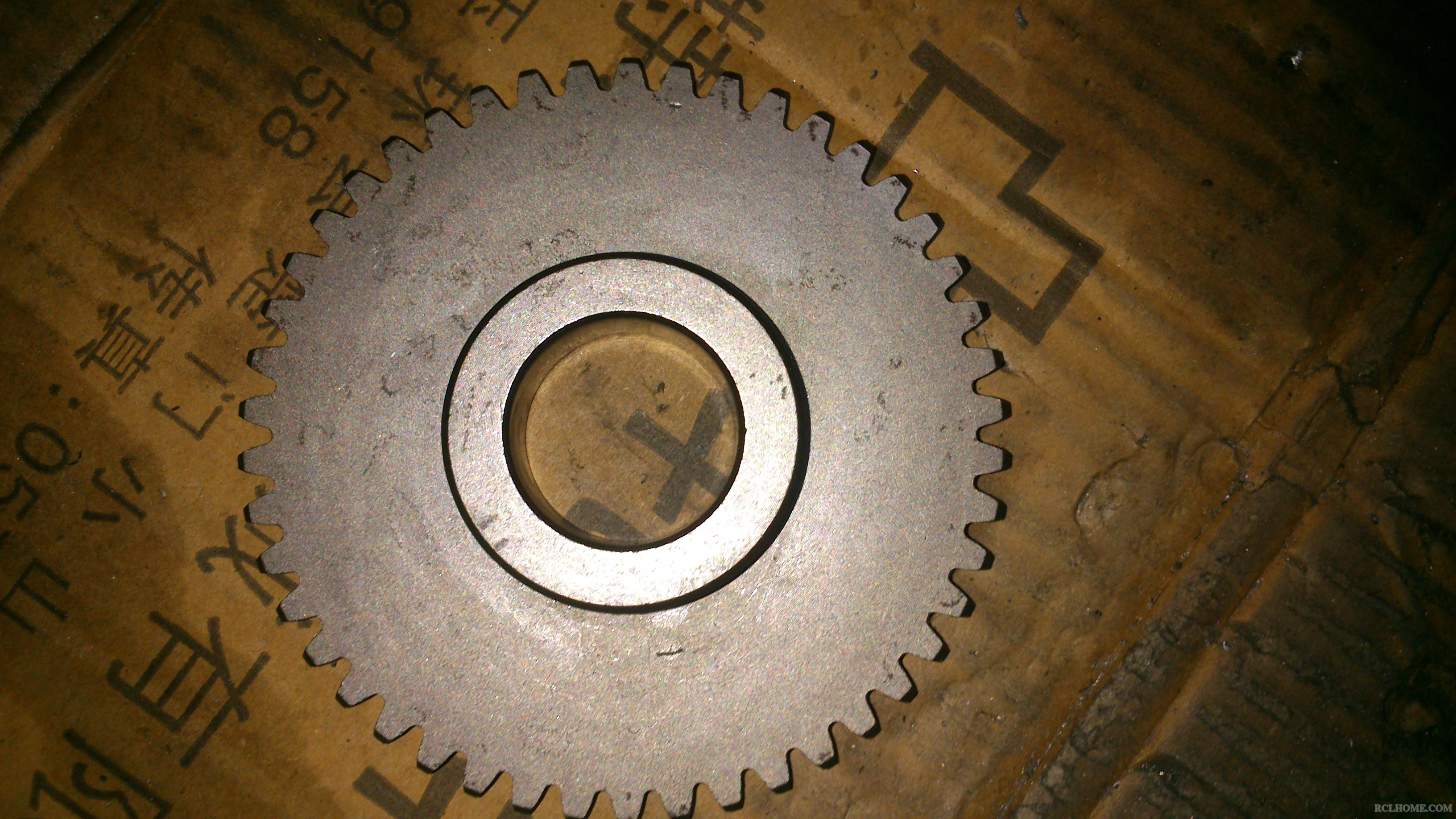

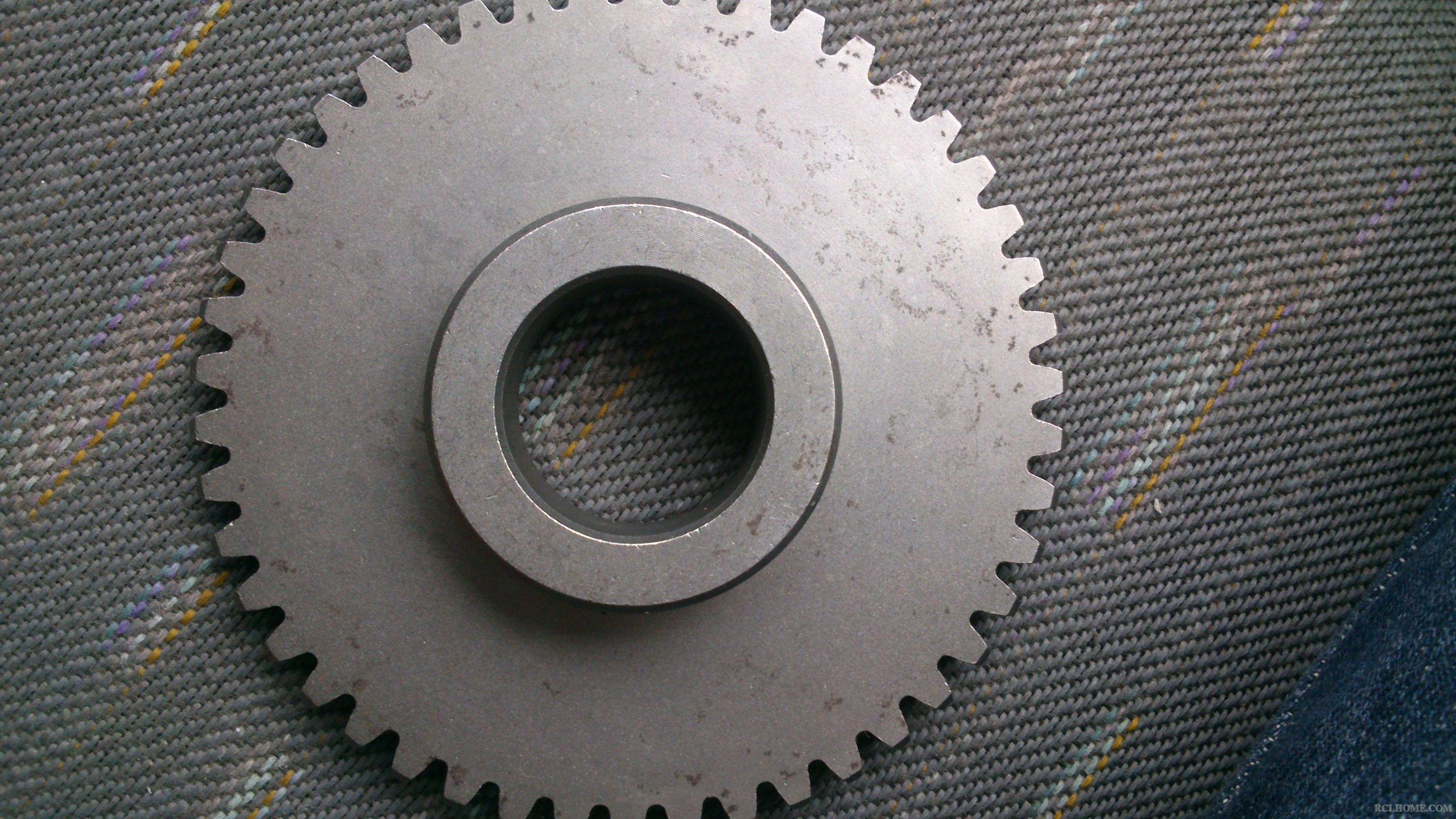

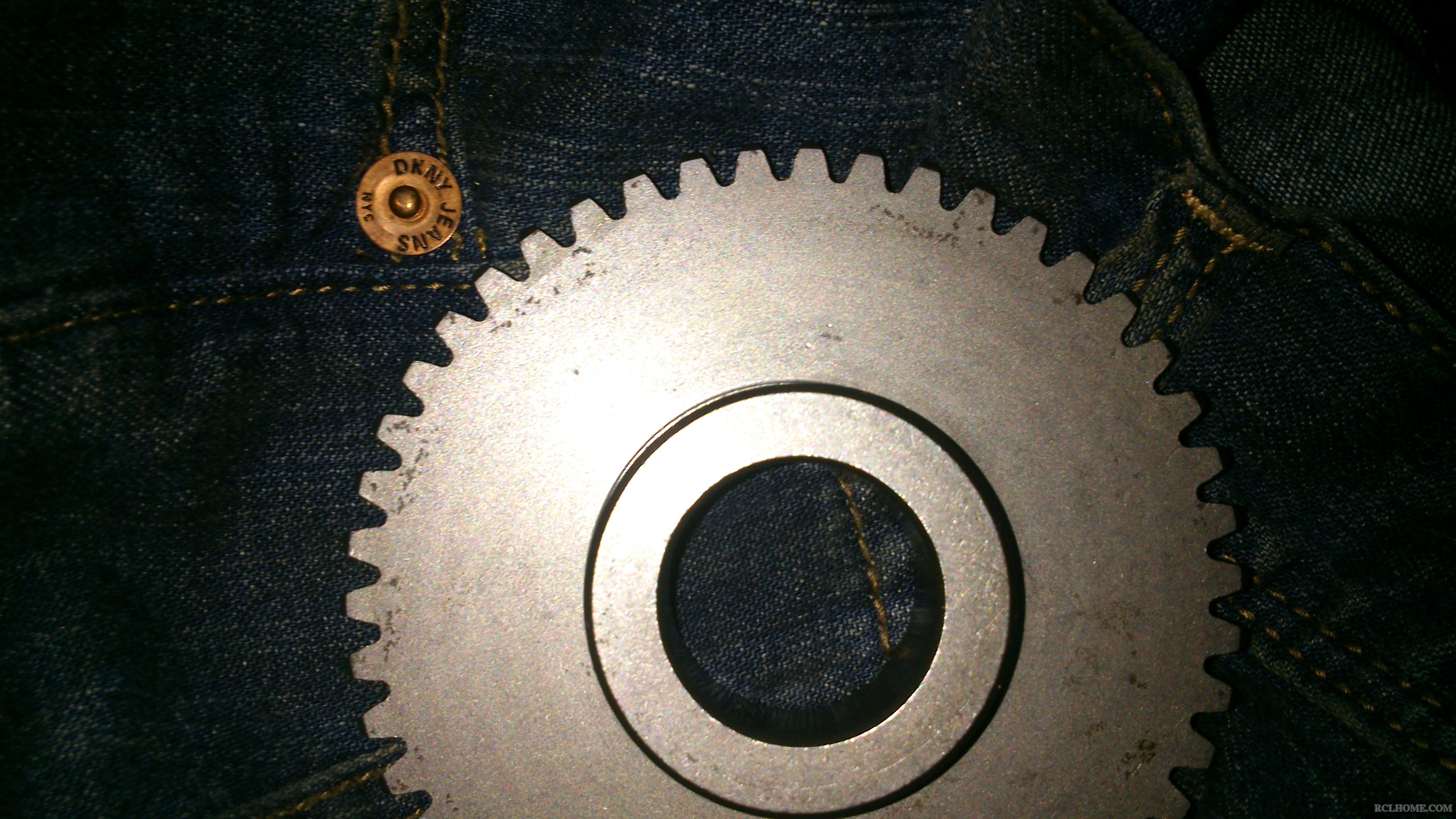

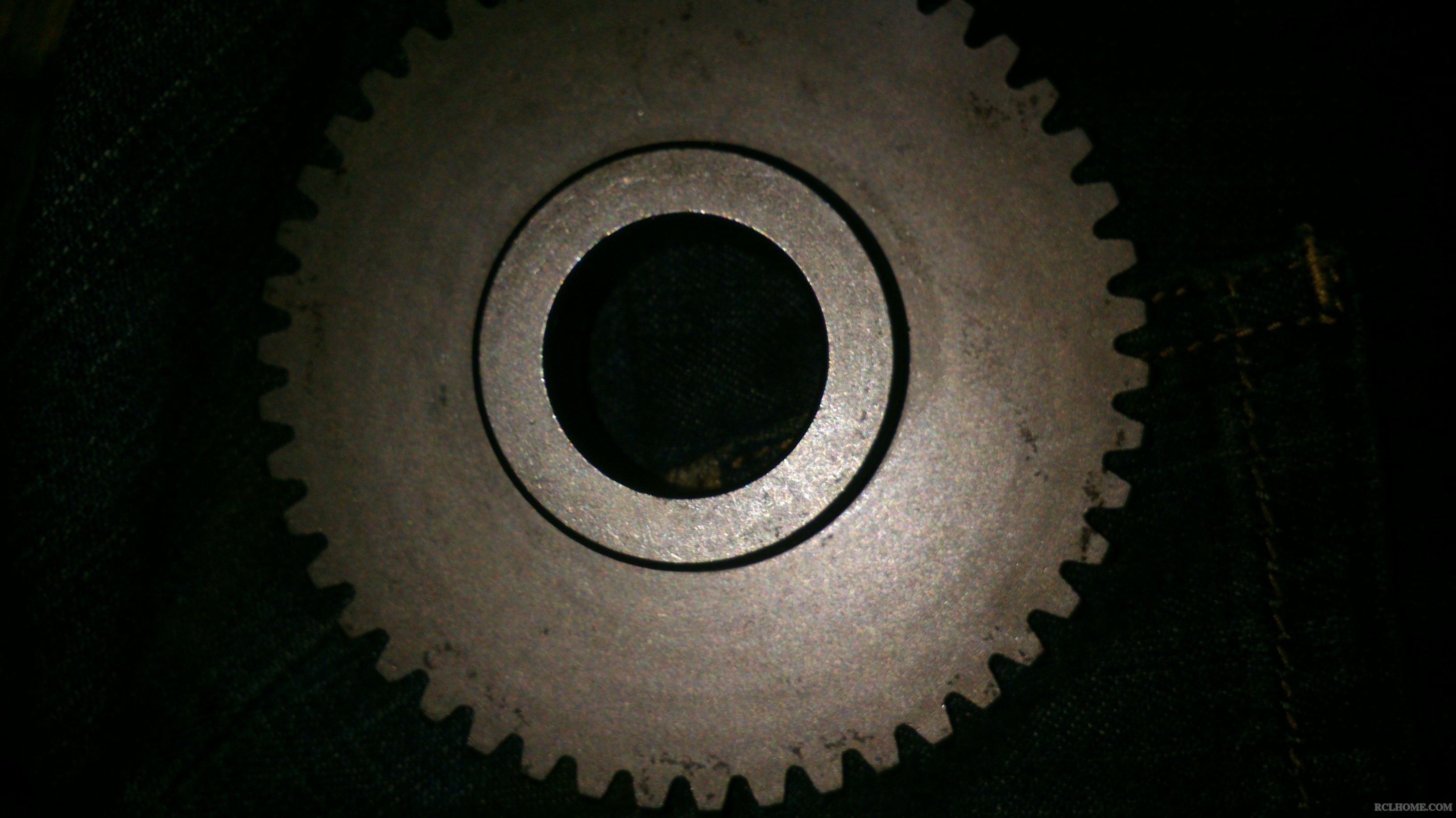

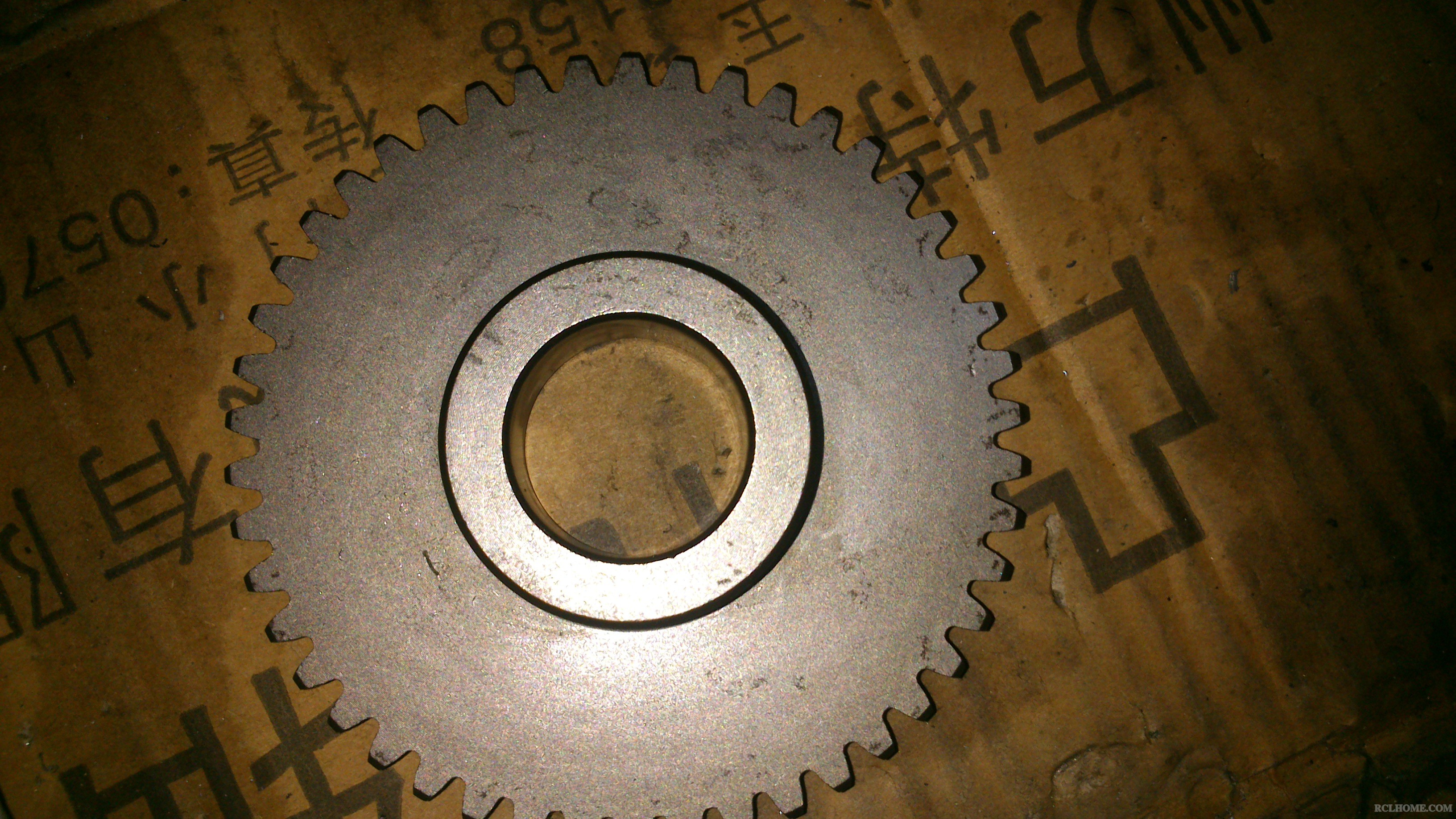

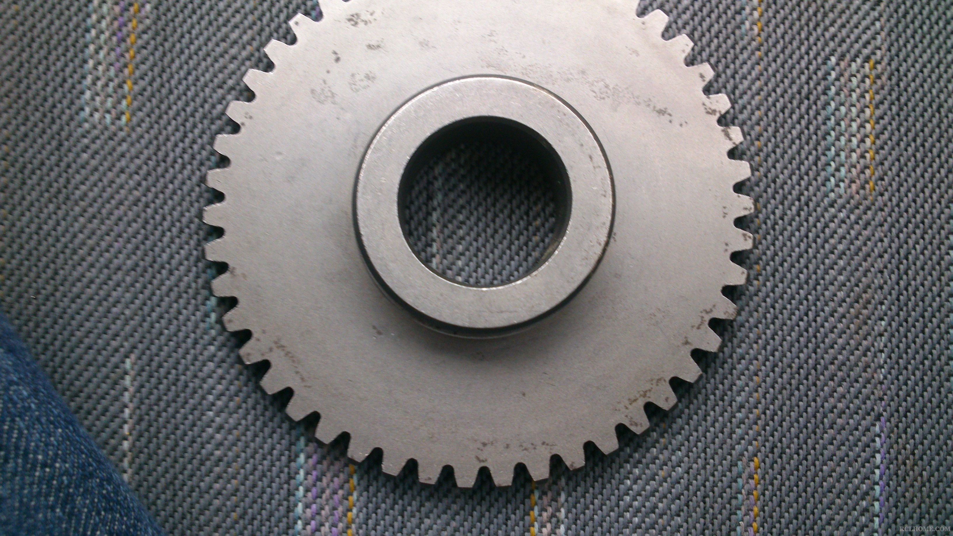

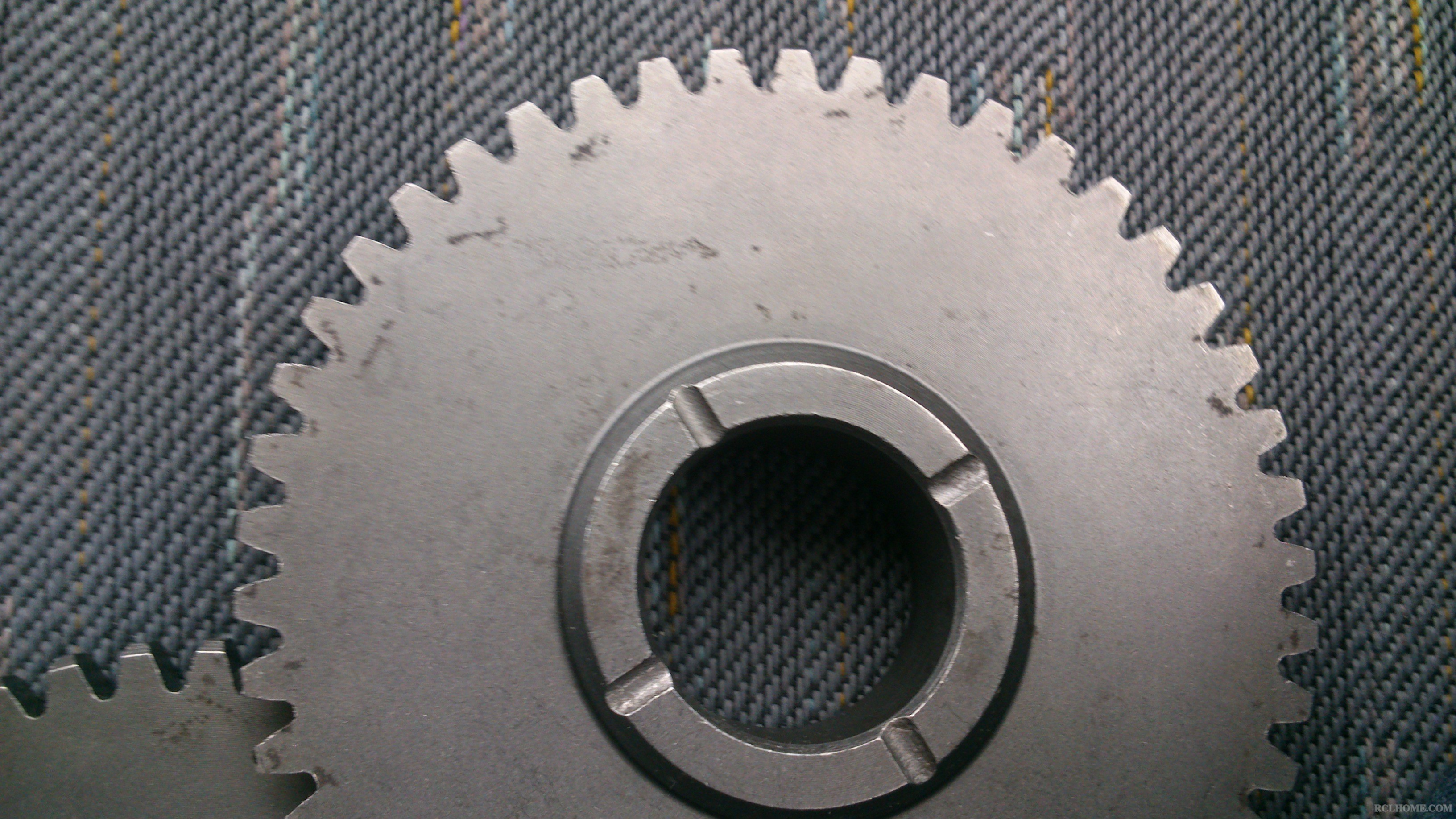

DSC_0005.jpg DSC_0004.jpg DSC_0011.jpg DSC_0010.jpg DSC_0015.jpg DSC_0010.jpg DSC_0012.jpg DSC_0013.jpg DSC_0014.jpg 生产工艺流程:来料(没有特别仔细检查外观)-装炉-前清洗(碱洗喷淋5分浸泡3分再喷淋5分)-漂洗烘干-渗碳淬火后-清洗(碱洗喷淋5分浸泡3分再喷淋5分)-回火出炉(外观无任何锈迹)24小时后发货给客户,再隔24小时接到客户电话……

 楼主| 发表于 2013-6-2 12:12:01 | 显示全部楼层
厂里只有这种产品有这样现像,也是这个客户的产品是圈,也没有这种现像,别的齿轮也没有这种现旬。黑斑抛丸抛不掉的,浸油过后特别明显

 楼主| 发表于 2013-6-2 20:30:14 | 显示全部楼层
cnszgong 发表于 2013-6-2 17:59
是不是精锻齿轮?
我明天再到他厂里去看看。感觉就跟被酸腐蚀了一样,来货的时候齿轮车的很光,很亮,一般也不注意这种情况

 楼主| 发表于 2013-6-3 12:35:07 | 显示全部楼层
没有别的大侠来说两句吗?这种现象只有原材问题吗,但货拿过来,表面看不出来什么样。精锻齿轮为什么会出现这种现像呢

 楼主| 发表于 2013-6-3 12:41:15 | 显示全部楼层
吉祥如意 发表于 2013-6-3 12:35
另外,测试一下与正常部位的表面硬度的情况。
我今天测了,感觉上有点低,不好意思,这里不应该用“感觉”这个词的,但是产品只有拿过来两只分析原因,刚开始打硬度的确有点低的,后来表面砂纸磨了一下。打到59HRC。由于是黑点分布,不是一整个黑块,打的位置不是那么的准确,但感觉上那个位置是有点低。请问如果这个部位硬度的确低,那是什么原因?

估计是材料出现了问题。
如果有条件可以做下与正常部位相对比的金相分析。

氧化层的夹杂,材料成分的局部偏析!

直接的原因是淬火软点。可以取金相试样做进一步的分析。

黑斑现象有凹凸感觉没有

黑斑抛丸抛不掉的说明黑斑有深度,那就是氧化层的夹杂或者是被酸腐蚀了、
