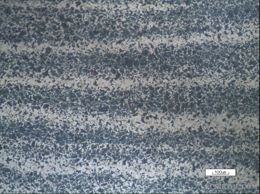

大家点评点评!
发表于 2013-6-3 18:05:06 | 显示全部楼层
冷轧以后没有做再结晶退火吗?
发表于 2013-6-3 19:10:35 | 显示全部楼层
请介绍一下供货技术要求协议书的内容。

 楼主| 发表于 2013-6-4 09:43:28 | 显示全部楼层
吉祥如意 发表于 2013-6-3 19:10
请介绍一下供货技术要求协议书的内容。
这东西是采购中心采购的,这是一个断裂失效件,拿过来看看,根本就没供货技术要求
发表于 2013-6-4 09:47:38 | 显示全部楼层
带状偏析蛮严重,要出问题的。

 楼主| 发表于 2013-6-4 09:49:29 | 显示全部楼层
所以因为 发表于 2013-6-4 09:47
带状偏析蛮严重,要出问题的。
夹杂物也很严重,  我们这边采购只管价钱 ,不管要求,只要价钱合适,一切好说
发表于 2013-6-4 10:01:14 | 显示全部楼层
采购只管价钱是因为上面有要求,你所说的情况和我们这里差不多,哈哈,是通病。
现在出了什么问题吗?
发表于 2013-6-4 10:02:12 | 显示全部楼层
1. 退货处理;
2. 如继续使用,需提供工件的技术要求,估计要消除带状,成本要上升。

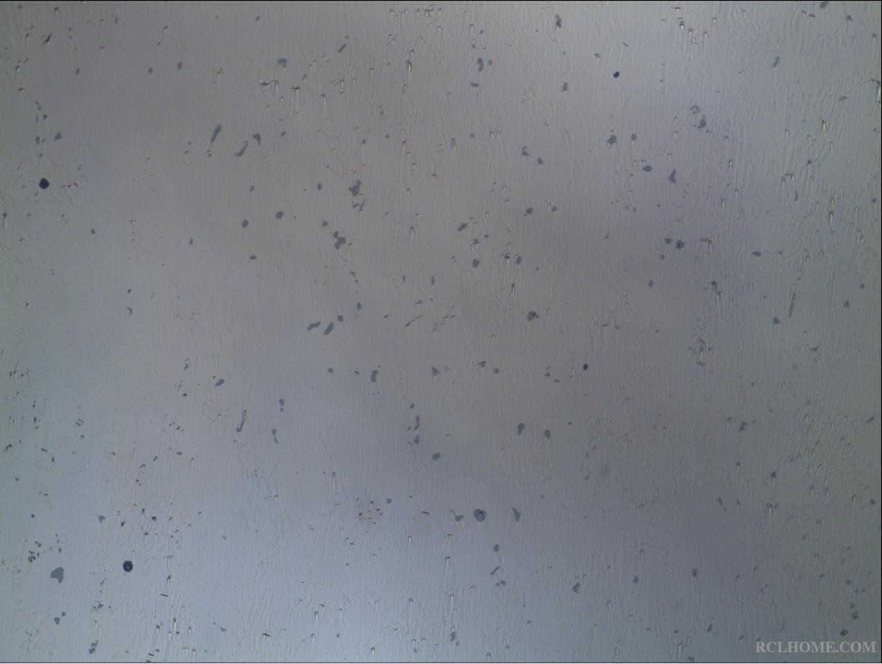

这是Cr12的非金属夹杂,呵呵。采购说价钱公道就买了
发表于 2013-6-4 12:31:36 | 显示全部楼层
在什么状态下的?
签到天数: 64 天
667
2569
2569
 楼主| 发表于 2013-6-4 13:26:29 | 显示全部楼层
所以因为 发表于 2013-6-4 12:31
在什么状态下的?
交货态,未侵蚀!
发表于 2013-6-4 13:32:11 | 显示全部楼层
taofans 发表于 2013-6-4 13:26
交货态,未侵蚀!
隐约有长条形的组织,看不太清楚,是什么?
